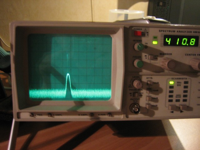

Kon geen BC547 vinden, dus het werd een BC847C
http://www.uploadarchief.net/files/download/oscillator_bc847c.jpg
Ergens in het midden kun je hem misschien herkennen :-)
Het resultaat was dat de oscillator regelbaar was tussen 220Mc en 410Mc.
http://www.uploadarchief.net/files/download/sa410mc.jpg
Wat mij opviel was dat de 2N3904 tor beduidend meer vermogen produceerde (zekers 20dB meer) als de BC548 en BC847C (beiden Philips). Nu is dit waarschijnlijk goed te verklaren uit het feit dat de minimale Ft van een 2N3904 ligt rond de 300Mc en die van een BC547 op 100MHz. Een 2N3904 is daarom misschien ook wel beter geschikt voor gebruik in een FM-bug.

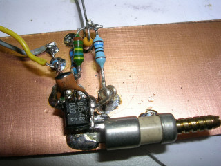

Het is een beetje laat geworden, maar er bleef verbetering in zitten. En als je dan heel dicht in de buurt van de 548 MHz voor een BC548 komt wil je nog wel even verder tweaken, niet?
Eerst had ik een andere oscillator opgebouwd zoals je wel eens ziet in SHF VCO's. Maar daar had ik problemen met het bias gebeuren. Was erg kritisch en had last van opwarmen. De simulatie in SPICE was echter veelbelovend (hoge frequentie en hoge output).

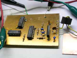

Uiteindelijk heb ik in grote lijnen de originele schakeling van Rd12tf maar eens opgebouwd. Wel wat smd condensatoren en weerstanden ingezet om de draadjes kort te houden. Aan de BC548B kan ik niet aflezen welk merk het is.

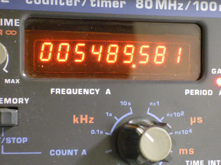

Opbouw. De counter zit aangesloten op een extra serieweerstandje van de emittor. Ik heb daar trouwens geen spoel gebruikt:
http://www.uploadarchief.net/files/download/bc548b001.jpg
Dus op naar de 548MHz. NB. er zit een :100 prescaler voor:
http://www.uploadarchief.net/files/download/bc548b002.jpg

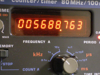

Hieronder het absolute maximum van 568MHz, hierbij heb ik de voeding moeten verhogen naar 15V. Maar dat is eigenlijk te veel voor de smd emittor weerstanden:
http://www.uploadarchief.net/files/download/bc548b003.jpg
Mijn gebruikte prescaler (:100 van Kent):
http://www.uploadarchief.net/files/download/bc548b004.jpg

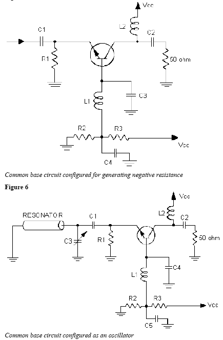

Ik zat zelf meer hier aan te denken. Het komt uit een documentje van Mini-Circuits. Helaas kom ik met de gebruikelijke zoektermen meestal bij andere configuraties terecht.
Mijn eerste opgebouwde poging had ook last van een parasitaire oscillatie op ongeveer 200-250MHz waar ik hem niet makkelijk van af kreeg.
http://www.uploadarchief.net/files/download/commonbasevco.png

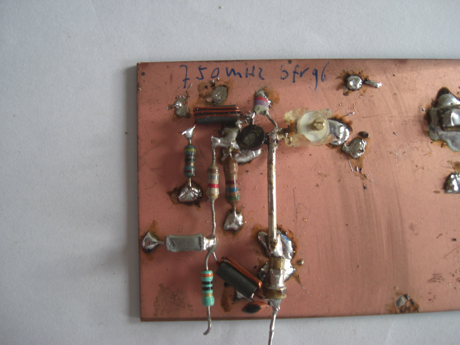

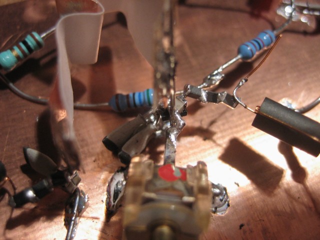

Ik heb voor de grap even nagebouwd met een hf tor bfr96.
en het gekke is ik krijg hem niet boven de 800 Mhz. L is ingekort tot 1,5cm 2mm zilverdraad. Condensator over ce, is gek genoeg niet kritisch, als ik hem heel klein maak < dan 1pf wil hij afslaan. Met een grotere C bijvb 2.2p regelt de trimmer netjes over een paar 100mhz zonder af te slaan. Ook een paar extra mm draad tussen de C en de tor werkt beter. Het gekke hij gaat niet echt veel lager met een iets grotere C.
Conclusie ik weet niet of je met dit schema wel hoger kunt. De HFoutput met de BFR is wel heel erg hoog. Heb wel pittige instelling. 47 Ohm naar ground. 33 Ohmin Collector.
Basis ligt met 560 Ohm aan ground en 1.8k aan+
Leuk dat je het topic weer omhoog kickt! :)
Van zoiets fraais willen we natuurlijk een foto zien ...
Misschien moet je wat experimenteren met de ontkoppeling van de basis (kleinere C b.v.) of misschien de emitter weerstand voorzichtig ontkoppelen (met een vaantje van blik) het is en blijft een Colpitts variant!
Probeer i.p.v. een draadje een strip van 1,5 cm lang en 5mm breed.
Veel stroom heeft die tor niet nodig om 'hoog' te gaan, het is immers een echte HF tor!
http://www.uploadarchief.net/files/download/cimg7550.jpg
Firma bak en braad! Hier even wat uitleg. De C tjes op de basis zij twee ATC condensatoren die direct tussen masaa en basis hangen. Hiervoor heb ik een chip C geprobeert, resultaat geen verschil, dus hf aarding van de basis moet wel goed zijn.
De lecher gaat door een ontkoppel c. Omdat ik niet zeker was, heb ik nog een ATC onder de lecher net voor de ontkoppel C gesoldeerd en nog een 10p erachter, geen verschil.
Verder het 1p5 Colector emitter C'tje doet het beter, als de draadjes van de c iets langer zijn. De Osc heeft een beter bereik en gaat gek genoeg niet omlaag in freq.
Trimmer is 5p teflon, zonder trimmer dan, oscilleert het niet.
Ik kom niet boven de 800Mhz, met dit ding. Wel stabiel en veel power.
