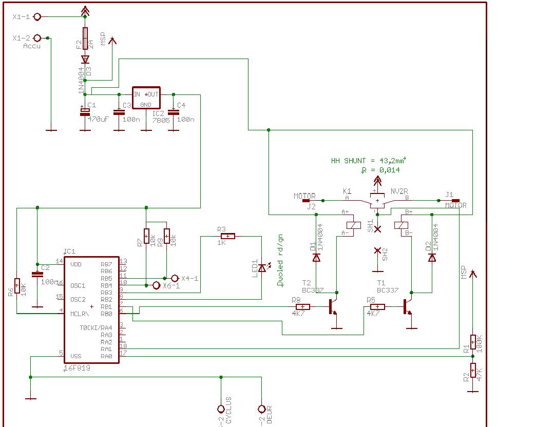

In bijgevoegd schema maak ik gebruik van een pic 16F819. De schakeling laat een ruitenwisserotor links/ rechtsom draaien met een bepaalde logica. Nu is het probleem dat zo nu en dan de pic gereset wordt bij het in- en afschakelen van de motor. waardoor het programma opnieuw begint en ongewenste situaties ontstaan.
Om de spanningsdip op te vangen heb ik de elco + diode in de voeding geplaats? dacht ik.
Heeft er iemand suggesties voor dit probleem???

Dit zal eerder een hardwarematige oplossing vereisen dan een softwarematige oplossing.
Mijn eerste idee is dat bij het inschakelen van de motor zich een spanningspuls/spanningsdip of hoe je het ook noemt voordoet op de voedingsspanning waardoor de PIC een reset krijgt.
Heb je geen scope ofzo ? Zodat je dit kan controleren ..
Ja.. ik heb c2 dichtbij de pic zitten.
Ik heb momenteel geen digitale scoop tot mijn beschikking om e.v.t. dipjes of pieken te detecteren. Kan ik een uffer elco plaatsen om het e.e.a. uit te sluiten? en zo ja wat raden jullie aan? alvast bedankt
moet geen digitale scoop zijn hoor, analoog mag je nog steeds meten.
Dus hang je scoop er aan, en meet eens voor de 7805. Heb je daar een dipje bij het inschakelen? Of enkel na de 7805?
Hoe is je schakeling opgebouwd? Ligt de PIC ver van je voeding? Heb je goede C gebruikt?.
Maak mischien een foto van je layout.
pointers don't kill programs, programmers kill programs
C2 staat niet dicht bij de PIC. Het best zou rechtstreeks op de pinnen 5& 14 aan de onderkant zijn.
Is dit printje al gemaakt? indien niet zou ik de PIC dichter tegen de voeding plaatsen & dikkere banen voorzien voor voeding & massa
en anders misschien 2 extra draadjes plaatsen direct tussen PIC & 7805. Je gnd van de pic zit helemaal "achteraan"
[Bericht gewijzigd door sven op 14 september 2007 12:34:10 (20%)
Neem de aanbeveling van Arco ten harte.
Voorts, ik weet niet hoeveen stroom de relais trekken, maar ik zou ze voeden vanuit de ander zijde van de diode, zodat ze de elko niet leeg kunnen trekken en zo een spannings dip op de 5V kan veroorzaken.
Let ook op de aard en voedings aansluiting van de PCB, dat daar niet de hoge stomen van de motor door kunnen lopen.
Shiptronic
zet de voeding van de relais , en de voeding naar de ontkoppel diodes , aan de anderekant van d3 na F2
[Bericht gewijzigd door Shiptronic op 16 september 2007 10:36:14 (31%)
Zo.. terug van weggeweest.. Ik heb onlangs eerst de voeding naar de pic voorzien van dikkere bedrading en een C op het ic voetje gemaakt. Tevens MCLRE_OFF toegepast. Hierna leek het ic wat stabieler... Vervolgens heb ik naar aanleiding van een eerder probleem een unidirectionele supressiondiode over de motor geplaatst. Het probleem lijkt nu te zijn verholpen..
Zouden spikes van het in-en uitschakelen van de ruitenwissermotor dit probleem kunnen hebben veroorzaakt??
