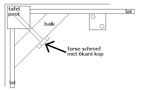

Even snel een tafel in elkaar schroeven gaat niet lukken. Het is best lastig om je tafelpoten stevig op je werkblad te krijgen. Ik zal eens een tekening maken hoe ik het gedaan heb
Edit: Verhouding zijn stront, daar moet je niet op letten.
Tekening is van onderaf getekend
http://www.uploadarchief.net/files/download/tafel.jpg
Bij de bovenste lat heb ik een hoekprofiel getekend
