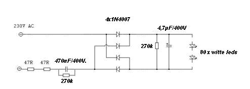

Ik heb net een commercieel product aangeschaft met 80 LED's op netspanning.
Alle LED's blijken in serie te staan op de gelijkgerichte netspanning.
Schakeling is als volgt:
Serieschakeling van 2 weerstanden van 47R en een condensator van 470nF/400V. Daarachter de bruggelijkrichter (4x 1N4007). Aan het andere eind van de brug hangt de andere fase van de netstekker.
Over de gelijkrichte spanning van de brug een elko van 4,7µF/400V en dan de 80 LED's. Over de twee condensatoren staat telkens een ontlaadweerstand van 270K. Dat is alles.
De LED's zijn niet de standaard bolle kopjes, maar hebben een conusvormig gaatje om het licht eerder langszij te verspreiden dan vooraan te bundelen.
Ze worden verkocht als kerstverlichting, maar ik wil ze gebruiken als traphalverlichting.
Dat kan prima inderdaad, de C staat daar als "weerstand"
( Xc = 1 / 2 pi f c )

Kijk dat is gunstige informatie. Volgens mij heb ik wel een idee hoe het schematje in elkaar zit maar zijn je eventueel voor mij het schema-tje kunnen tekenen. Dan weet ik het zeker.
Ben namelijk al een tijdje opzoek naar zo'n soort schakeling.

met dank aan Carsten voor het tekenen van het schema.

Oftewel: de schakeling van K-Ray is misschien wel wat luxe, je hoeft er geen 80 leds in te gebruiken, met 2 gaat het ook:
http://www.turbokeu.com/myprojects/acled.htm
Het principe: de condensator is een wisselspanningsweerstand, die de stroom beperkt tot onder 20mA. De weerstand is nodig om de inschakelpiek te dimmen als juist op een piek van de 220V wisselstroom wordt ingeschakeld. In plaats van een LED en een diode in tegenfase kunnen ook 2 LEDs worden gebruikt. Eventueel in serie nog een paar, enzovoort.

Da's duidelijk, maar mijn punt is dat het succesvol gebruik van LEDs op 220V bepaald wordt door beperking van stroomsterkte, zowel continue als die van het inschakelmoment.
Het maakt niet uit of je 2 (als paar) of 80 LEDs (hier in een gelijk-gerichte schakeling) gebruikt: nl. respectievelijk een condensator en een weerstand (en 1 over de condensator ter ontlading). De waarde (van de condensator) kan wel aangepast worden aan het aantal LEDs in serie (als je op 20mA wilt blijven zitten).
In dit geval van 80 leds (en 2 diode's) blijft er over de condensator ongeveer effectief 60 volt staan (325 - 80 x 3.3 - 2 x 0.7 ; maar piekspanning is 75 volt hoger)
Wisselstroomweerstand is: 10^9 / 2 x 3.14 x 50 x 470 = 6K7
Dus de effectieve stroom 9mA.
Zonder de 4.7uF zou een piekstroom kunnen lopen van 135/6K7 = 20mA
Resumerend: de condensator zou in deze schakeling volgens mij wat groter kunnen (voor een kleinere wisselstroomweerstand)
(correct me if I am wrong)
Al vind ik het ultiem onzin om LEDs te gaan gebruiken met een belachelijk grote weerstand.
Pak dan gewoon een gloeilamp van 1 watt. 20mA bij 230Veff is 4,6Weff voor het licht van een gloeilamp van 0,2watt (in geval van 2 LEDs)! Lekker hoor!

1. De eerder getekende schakeling met een gelijkrichter en wat dissiperende condensatoren en weerstanden
2. Een schakelende voeding/charge pump die gewoon kei hard een vaste stroom door de LEDs knalt.
Dat zijn twee heel goedkope oplossingen, de eerste omdat er gewoon geen dure onderdelen in zitten, de tweede omdat deze oplossing zo gepusht wordt vanuit de electronica wereld dat onderdelen per miljarden worden massa geproduceert.

Het ledlampje wat ik heb zit zo in elkaar:
Dan op de +/- 30 witte leds parallel.
Als je de elko een stuk groter neemt kan R1 nog een stuk kleiner, dan heb je minder verliezen. De elko sluit de inschakelpiek grotendeels kort.
In mijn ledlamp heb ik een 470 uF elko over de 24 leds zitten. Als je hem uitzet blijft ie nog een 10 seconden 'nagloeien'
Dit is een standaard ledlamp te koop in de winkel, heb hem vanavond uit elkaar gehaald..
Heb zelf niets gebouwd op dit gebied..
//EDIT: Was volgens mij een huismerk formido lamp, maar dat weet ik niet zeker meer.. was in ieder geval wel een huismerk van een bouwmarkt.
//EDIT2:
Opvallend is dat de 4u7F condensator in deze lamp een 160V versie is ipv de 400V die je zou verwachten.
De 330n is wel een 400V.
Schakeling van BernardV lijkt veel op die van K-Ray. Opmerkelijk is het verschil in de stroombeperkende condensator (330nF of 470nF) in de 2 schakelingetjes, dit moet een duidelijk verschil opleveren in de stroomsterkte door de LEDs. Heeft misschien te maken met het type LEDs dat werd toegepast.
Verder: de weerstand om de inschakelpiek te dimmen is ook verschillend (510 of 94 (!) ohm) De waarden lijken wat laag, maar de 4u7F condensator zal dit na de gelijkrichting waarschijnlijk kunnen opvangen. Met de weerstand van 94 ohm kan de inschakelpiek heel kortstondig 250/94 = 2.5 ampere zijn! Maar zoals gezegd, zal de 4u7F dit wellicht opvangen. Maar moet die dan niet steeds goed ontladen zijn als de LED-lamp in en uitgeschakeld wordt?

Vergeet in al je berekeningen niet mee te nemen dat er Witte LEDs bestaan op de normale markt die bij 20mA 3,1V nodig hebben en dat er ook witte LEDs zijn die pas bij 4,2V 20mA geleiden, zonder alle kennis over alle onderdelen in beide schakelingen akn je weinig nuttigs zeggen over stromen.
Wat betreft de condensator, dat komt vaker voor, en aangezien de dissiperende onderdelen voor de afvlakking zitten is de RMS waarde van de spanning op de condensator mogelijk ook maar 150V.
De inschakelpiek komt juist door de ontladen condensatoren, die gaan op dat gebied dus weinig opvangen. De weerstand zal het wel gewoon kunnen dissiperen, no problem.

Op 9 januari 2008 21:14:37 schreef GdV:Meten met een stroomverbruikmeter? Momenteel bij de Gamma voor 10 euro.
Heb even gemeten:
15.71mA op 230V met 30 witte leds (geen stroomverbruiker, maar multimeter)
Dus ongeveer 3.6W.
De schakeling van K-Ray geeft aan 80 leds, dus ik vermoed dat deze meer zal verbruiken..

Waarschijnlijk niet: de stroom door de LEDs moet ongeveer gelijk zijn. Er wordt minder verstookt in de voorschakelweerstanden (2 x 47)

Daar zit hem nou net de truuc, door die condensator die zich als variabele weerstand gedraagt (lagere spanningsval, lagere effectieve frequentie, hogere weerstand, zelf regelend geheel, brilliant spul!) en het mogelijke verschil in conductantie van de LEDs kan het prima zijn dat die 80 LEDs ook netjes op 15mA uit komen. Als er al een verschil is zou zijn stroom juist lager moeten zijn bij een hogere spanning over de afvlak condensator (door uitmiddeling van karateristieken)
Je kan een LED op een stroombron aansluiten die 19 tot 21 mA levert en dan de forward spanning meten, das ongeveer het enige wat je kan doen, exacte karakteristieken bepalen en curve fitting op bestaande types is een hels karwei. Alleen al omdat een enkele producent al gemiddeld 25 vershcillende soorten LEDs maakt in het witte markt segment.
