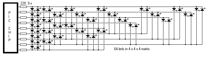

Hier een voorbeeld hoe je de 64 leds voor je 4x4x4 3d matrix kunt aansluiten zonder extra ic's
Alleen maar leds en wat weerstandjes.
Om een led te laten branden maak je een uitgang hoog en de andere laag. De rest van de gebruikte "uitgangen" moet je als input zetten, anders gaan de verkeerde leds aan.
Veel plezier met het vullen van de matrix om een leuk effect te verkrijgen.

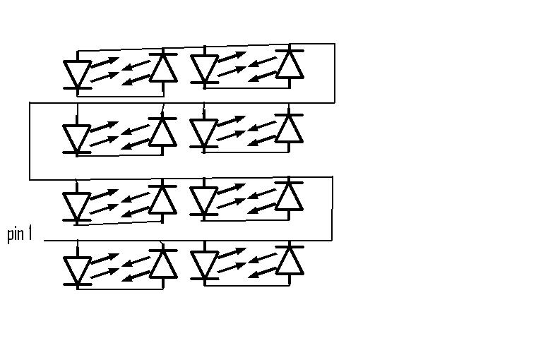

Ik ben nu met dit schema bezig om hem uit te tekenen per "niveau", dus 4 stukken van 4*4 leds, maar ik kom er niet uit.|:(
Ik loop al vast op het eerste stukje... Kan iemand mij misschien helpen daarmee? Ik heb nu dit gemaakt maar ik kom niet verder.
