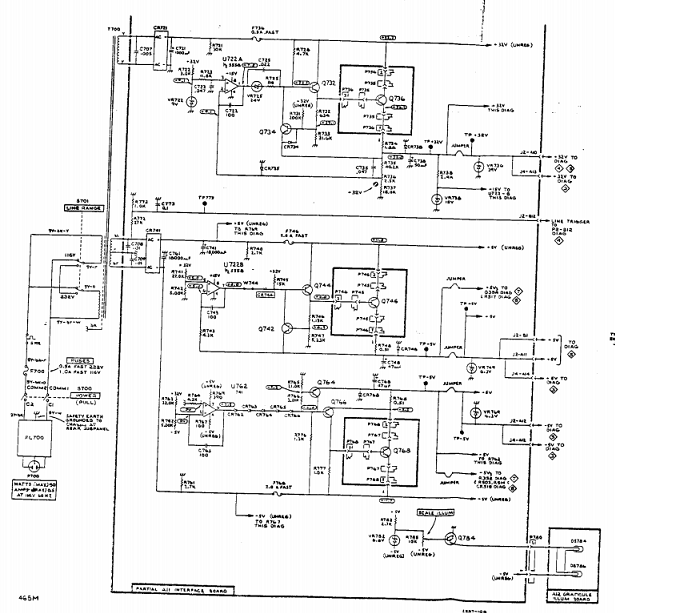

De 2 x oranje vormen een wikkeling die na gelijkrichter CR721 32V gelijkspanning geeft.
De andere 3 draden gaan naar gelijkrichter CR741 en maakt +5V en -5V.
Kun je een foto vd print en trafo plaatsen?

Meet de spanningen over de elco C721 (1000uF), zowel de DC als de AC waarde (naast de gelijkrichter CR721).
De min-kant van die elco kun je als GND beschouwen.
Dan de spanning op de + van de CR741 tov GND en de - van de CR741 tov GND. Weer zowel DC als AC.
Controleer F736 en F746 (F=fuse).

Waar zitten pin 7 en pin 4? En gemeten tov GND?
Je zult toch bij het begin van de voeding moeten meten.
Bij voorkeur aan R721 en aan R741. Verder moet je zowel de DC als AC waarde meten. Zie figure 5.2 en table 5.5 in de manual.

CR741 is een gelijkrichter. Het gaat nog niet specifiek om een component maar om de waardes in DC en AC aan het begin van de voeding. Als die kloppen, wordt er een stap verder gekeken.
De voeding wordt dan losgekoppeld van de andere onderdelen/printen. Als de voeding dan voldoet aan de specificaties, stuk voor stuk onderdelen weer aankoppelen.
Zo vind je waar de fout zit en kun je de fout proberen te repareren.

Behalve de smeltveiligheid bij de trafo, F700, zitten de andere achter de gelijkrichters en voor de regelaars. F700 mag je natuurlijk wel plaatsen.
