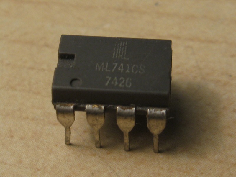

pa3gws
Als ik zoek op ML741CS kom ik op manufacturer MSY.
Maar ik heb daar nog nooit van gehoord.
Kom met die type aanduiding veel chinese links tegen.
1974 is te oud om Chinees te zijn, denk ik. Verder zou ik het ook niet echt weten.
@Benadski: is op zeker geen Motorola, Micro Lineair (ken het bedrijf niet) zou zomaar kunnen.
Benadski
Motorola is het niet, want die hebben altijd al hun bekende M-in-een-rondje-logo gebruikt. Micro Linear kan ook niet, want die zijn pas in 1983 begonnen
pros
Wel een 'M', maar die zit niet altijd in een cirkeltje.
http://www.advanced-tech.com/ic_logos/ic_logos.htm
Ik zag hem er niet tussen staan, misschien iemand anders.
MAH
ik zie hem ook zo niet maar het lijkt op een afgesleten Teccor. Ik kan alleen geen 741 bij hun vinden maar wat ze vroeger maakten hoeven ze nu niet meer te maken natuurlijk.
Daar heeft het inderdaad wel wat van weg, afgezien van dat horizontale lijntje rechtsonder, en het feit dat Teccor volgens hun eigen geschiedenis nooit opamps gemaakt heeft...
free_electron
Silicon Member
Maar hoe kan dat? Naar eigen zeggen bestaan ze pas sinds 1983! Bovendien hebben ze nooit opamps gemaakt.
@maartenbakker: ze hebben allebei vijf lijntjes
free_electron
Silicon Member
er was een micro linear op walsh avenue. heeft niks te zien met de micro linear die nu bestaat.
De oude micro linear is ontmanteld in 1978 dacht ik.. veel volk is toen vher en der verzeild geraakt. de key figuren zijn linear tech begonnen later.
big bang
Op 4 september 2009 21:40:56 schreef free_electron:
Bijhouden dat ding !!!! Das ene MicroLinear !!! uit 1974 nog wel. week 26.
Wel wel wel, ik heb nog ene 741 in een 14pin behuizing liggen met exact dezelfde (mysterieuze) logo erop, ook begin jaren zeventig, ik heb hem bijgehouden uit nostalgie, het kan zelfs dat hij nog ietsje ouder is dan ikzelf, ik zal morgen eens kijken.
Trouwens ook dezelfde grijze behuizing (lichter dan anders) in precies normaal plastic.
- - big bang - -

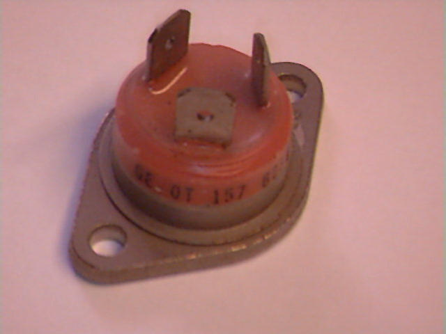

chuckie
Iemand enig idee wat dit is?
Ik zelf denk een triac waarbij de dunnere aansluiting de gate is.
Maar als dat al zo zou zijn, ik kan echt nergens over deze jongens iets vinden.
Hij lijkt uiterlijk op de BTA 25 triac's in dezelfde RD91 behuizing die ik regelmatig gebruik, maar wat zijn de specs dan?
Bij voorbaat dank.(excuses voor de niet al te beste foto)
MAH
SparkyGSX
Heb je hem al doorgemeten? met een weerstandje aan een voeding, en met een tweede voeding of 9V blokbatterij met een weerstandje in serie een puls geven op wat je denkt dat de gate is. Als dat werkt, de aansluitingen van de voeding verwisselen om uit te vinden of het een triac of een thyristor is.
big bang
Grote kans op een triac. Die worden in zo'n behuizing gestopt, zoals je zelf al zei, de BTA25 reeks is er een voorbeeld van.
Ik ben op het werk nog geen thyristoren tegengekomen in zo'n behuizing.
Wat betreft de specs, je kan enkel verder gaan op de opdruk, levert een zoekresultaat hierop niets op, dan is het jammer.
Ik heb hier ook nog dikke thyristoren liggen (studs, met sleutelwijde 30mm of zoiets), nieuw, maar als je zoekt op hun typenr levert dat niets relevants op. Das ook jammer.
Soms worden er onderdelen door de fabrikant op maat gemaakt voor de afnemer, "custom" en dan kan je ook zoiets voorhebben.
- - big bang - -
