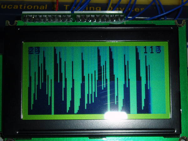

Echt random is het niet, maar toch kan je leuke resultaten met een simpel random commando krijgen:
http://www.uploadarchief.net/files/download/128x64%20glcd%20random.jpg
