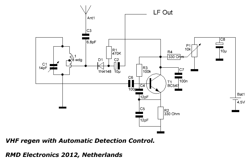

Ik heb dit radiootje ooit zo weten te verbeteren dat er zelfs met een BC tor goed FM ontvangst mogelijk ermee was,zie afbeelding boven de tekst...
De ontvanger kon behoorlijk netjes ontvangst leveren, om de kring niet teveel te belasten heb ik in deze FM ontvanger de detector op de helft van de spoel gezet.
Draai je de potmeter te ver open dan zal hij zich als een superreg gaan gedragen..als dat niet de bedoeling is dan is een VHF spoel met 0,8 tot 1mm koperdraad de oplossing..
De ontvanger kan dankzij een kleine extra voorspanning over de diode nog gevoeliger worden op de KG maar ook op hogere frekwenties, je kan dan zelfs een SI diode in het ontwerp toepassen zoals de tekening laat zien.
Echter de 330 ohm in de collector leiding van bovenstaand ontwerp moet dan voor KG vervangen worden door een 4,7 tot 10 K Ohm en uiteraard ook terugkoppel C's C4 en 5 moeten een waarde krijgen dat de ontvanger de hele band met gemak kan afstemmen.
Qua gevoeligheid met aktieve detector wijkt het ontwerp dan echt niet van een superreg waarmee op SSB nauwelijks valt af te stemmen.
De gevoeligheid kan uiteraard nog verder worden opgebootst door er een breedbandig KG antenne versterkertje voor te zetten.
Het ontwerp werkt het beste met slechtst 1 aftakking op een KG spoel gewikkeld.
Je wikkelt een spoel van 25 tot 30 windingen op een luchtkern, als maat kan je een Penlite batterij nemen..rond de 15 windingen moet je even een aftakking maken voor de Diode detector.
Om de antenne gelijkmatig over de kring en zonder al teveel demping over de kring aan te sluiten zet je over de kring 2 condensatoren van rond de 12 pF per stuk, wil je echt het onderste uit de kan dan kan het helpen 1 van de 12 pF condensatoren te vervangen door een 15 pF trimmer.
Aarde is met de aktieve detektor eigenlijk alleen overdags nog nodig, in de avond komt er genoeg binnen op deze ontvanger.

I.p.v. een diode met voorspanning kun je ook een (hoogfrequent)transistor als detector gebruiken, daar wordt de basis-emitter diode immers ook van een voorspanning voorzien. Het voordeel van een transistordetector is dat je een veel hogere uitgangssignaal krijgt dan wanneer je alleen maar een diode met voorspanning als detector gebruikt. En deze voorspanning op de diode zou ik onafhankelijk van de terugkoppeling op een vaste waarde instellen en niet mee laten variëren op het instellen van de terugkoppeling van de ontdempingstrap.
Kan maar op het moment dat ik met dit ontwerp bezig was had ik geen HF tor tot mijn beschikking.
Heb de voorspanning express via de terugkoppeling laten mee lopen van de versterker trap omdat de detector dan beter samenwerkt met de regen trap.
De diode heeft eigenlijk meer als taak de tor eerder te laten oscilleren omdat de BC nogal hoge capaciteit van zichzelf heeft en daardoor op een vrij ongunstig moment begint te oscilleren, zeker op hogere frekwenties.
Dit ontwerpje is een variatie op een FM ontvanger welke ik eerder maakte waarbij de bedoeling was om de ontvanger vooral niet te laten oscilleren en daardoor stoor signalen in de omgeving te sturen.
Dat werkte overigens redelijk goed en kwaliteit van het ontvangst was erg netjes te noemen..
Dit ontwerp werkt overigens ook met een BC558 tor welke je dan als diode gebruikt waarbij je de basis direkt koppelt met de aftakking van de kring.
Persoonlijk zou ik de terugkoppeling regelen d.m.v. een potmeter die alleen maar de basisvoorspanning regelt, zodat de collector keihard aan de vaste voedingsspanning ligt. Tussen de loper van de potmeter P1 en de basis van T1 neem je dan een weerstand van 100k. De emitterweerstand moet voldoende hoog zijn dat het instelpunt van de regeneratieve schakeling gestabiliseerd wordt, waardoor het instellen van de terugkoppeling soepel loopt. Voorbeelden van zulke schakelingen vind je op http://www.qsl.net/7n3wvm/regen.html, http://qrp-popcorn.blogspot.nl/2015/02/regenerative-receiver-4.html en http://qrp-popcorn.blogspot.nl/2015/04/regen-5.html. Zit er in een regeneratieve schakeling een collectorweerstand van enkele kilo-ohms, dan zal dit de stabiliteit van de schakeling negatief beïnvloeden, doordat de spanning op de collector varieert wanneer de regeneratieve schakeling in en uit oscilleren gaat. Dit kan problemen geven met blokkeeroscillaties en dode gang (hysterese) bij het instellen van de terugkoppeling.
