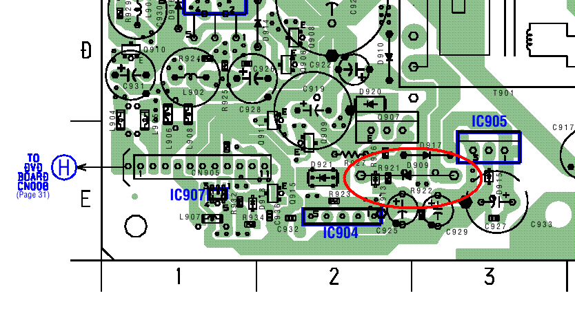

Diode D909 in de voeding gaat bij deze set wel eens kapot. Dan is de set helemaal dood.
Die diode zit op de voedings-print : (volgens mij in spiegelbeeld, dus gezien vanaf de onderkant)

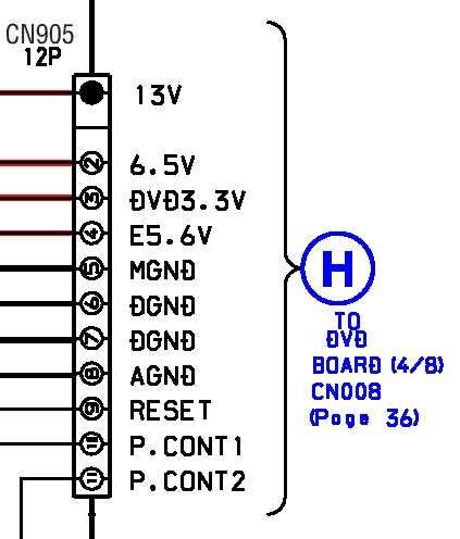

Mischien ook nog handig, de pinout van de kabel :
http://www.uploadarchief.net/files/download/resized/pinout_hcd800.gif
In standby moet E5,6V altijd aanwezig zijn. De rest van de voedingslijnen worden pas doorgezet als de set uit standby komt.

@jkb : Je gaat toch geen 12V over een diode zetten om hem te testen! Neem hiervoor aub een multimetertje. Zelfs een 3 Euro metertje voldoet hierbij.
Als D909 werkelijk defect is, kun je hem het beste vervangen door een FMB-G14L diode (of een vergelijkbare).
De gegevens van deze diode zijn hier te vinden. Het is een 40V 5A schottky diode. Een "normale" diode gaat hier dus niet werken.
