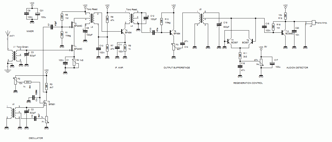

dawmast
Een Dual gate MOS-FET kun je prima als mengtrap gebruiken hoor. Op G1 het ingangssignaal en op G2 het oscillatorsignaal. Kan ook met twee in cascode geschakelde J-FET's gedaan worden. Denk maar aan het topic "Mijn eerste supertje" van topic http://www.circuitsonline.net/forum/view/69057/2/supertje met het onderstaande schema.
Nu weer terug naar de les. Wil je m.b.v. een regeneratieve ontvanger de beste resultaten behalen, dan moet je de ontdemper en de detector apart uitvoeren. Als hier toegepaste ontdemper bijv. een Dual Gate MOS-FET in de Hartley-configuratie. En als detector neem je dan een J-FET ingesteld in het kromme gedeelte van de karakteristiek.
Ook de bekende Kainka-audion van topic "Korte Golf Regeneratieve ontvanger" op http://www.circuitsonline.net/forum/view/67536/1/kainka werkt met een gescheiden ontdemper en detector.

dawmast
Hier heb ik nu het schema van de regeneratieve ontvanger met een Dual Gate MOS-FET als Hartley ontdemper en met als aparte detector een J-FET ingesteld in zijn kromme karakteristiek.
Het schema is gebaseerd op http://www.epemag3.com/index.php?option=com_docman&task=cat_view&gid=5…, waar een High Performance Regenerative Receiver wordt gepubliceerd.
Schema en bouwbeschrijving zijn te vinden op:
http://www.epemag3.com/index.php?option=com_docman&task=doc_download&g…

dawmast
Ik heb nu i.p.v. de Dual Gate MOS-FET nu twee J-FET's (BF 245C) gebruikt in cascodeschakeling. Verder is er in de schakeling niets veranderd. De onderste J-FET is de regeneratieve schakeling in Hartley configuratie en de bovenste J-FET werkt als spanningsvolger. Door de spanning op de gate van de bovenste J-FET te regelen, stel ik de terugkoppeling soepel in. In feite werkt de bovenste J-FET dan als een regelbare weerstand met een lage impedantie. Uiteraard is de bovenste gate d.m.v. een condensatortje voor hoogfrequent aan massa gelegd. Gebruik i.p.v. de bovenste J-FET een bipolaire transistor om de terugkoppeling te regelen, dan is de regeneratie lastig om het nauwkeurig in te stellen. Dat heeft niets met dode gang te maken.
