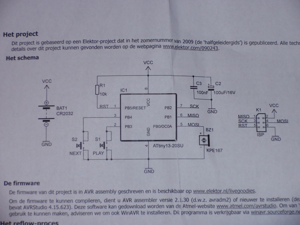

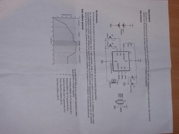

Wie van de forumbezoekers heeft de SMD Ringtone Player gebouwd op elektor live? Ik ben een zwart-wit kopietje van de bouwinstructies (met schema) vergeten mee te nemen. Ik heb namemlijk het vermoeden dat er iets niet werkt op dat ding. Ik kan één tone laten spelen en stoppen maar de tweede drukknop lijkt geen functie te hebben. Er staat nochtans "Play Next" bij. Dat zou voor mij betekenen dat er een andere tone kan gekozen worden, niet?
ja ik, hier een paar linkjes naar de handleiding als ze niet goed zij moet je ff een e-mail sturen dan stuur ik ze.
http://www.uploadarchief.net/files/download/pb230242.jpg
http://www.uploadarchief.net/files/download/pb230248.jpg
http://www.uploadarchief.net/files/download/pb230250.jpg

je kan ze ook op de site van elektor downloaden.
algemene pagina
handleiding (jou scans:+)
originele artikel van in julie/augustus
ik wist de site eerst ook niet meer, maar dankzij de scans wel;)
