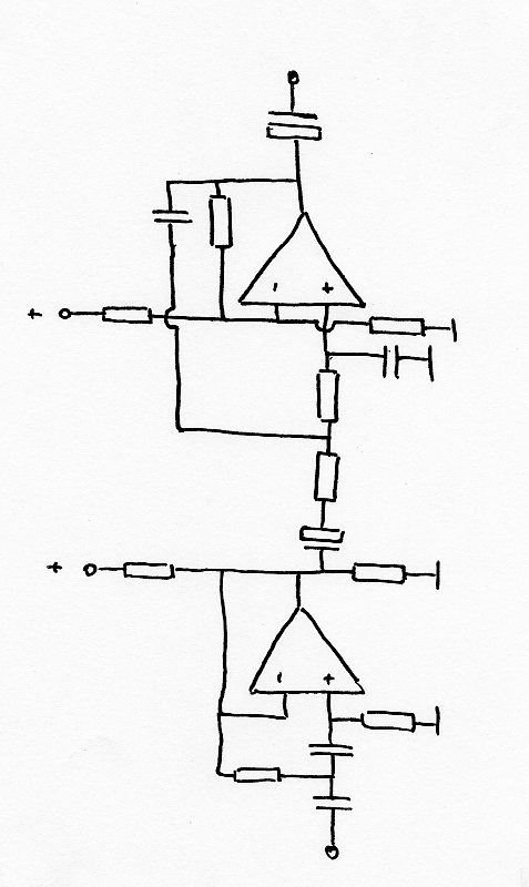

@FET : Ik ben serieus twee dagen bezig geweest om dat hoofdstuk te lezen , nee , begrijpen . En dat doe ik het nog niet . Het principe wel , geloof ik , maar die Engelse taal en dàn die wiskunde erbij ( ze halen er ook "zomaar" ineens twee variabelen bij ... ) , dat schijn ik niet te trekken .
Had ik vroeger maar beter mijn best gedaan op school , hoewel misschien vloog het mij toen wel te gemakkelijk aan en ik heb er daarna minimaal 25 jaar niets meer mee gedaan .

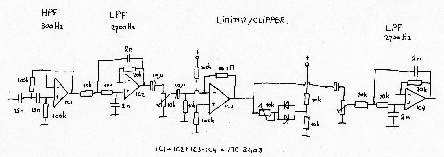

Het één en ander blijkt ook wel uit mijn berekeningen van die filters : op mij nog onduidelijke wijze ben ik een factor 2 de mist in gegaan . Toen ik de gevonden waardes in de formules toepaste , zag ik het meteen .
Maar waar ik de fout heb gemaakt is mij nog steeds niet duidelijk .
Aangezien dit geen wiskunde forum betreft , houd ik mij verder stil hierover en zal ik mij terugtrekken bij rekenwerk en stilletjes in een hoekje gaan zitten .
En FET , dat mijn schetsje niet zou kloppen wist ik al wel van te voren , dat was te kort door de bocht .

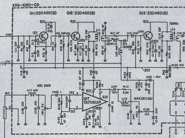

Verder ben ik er ook achter , denk ik , waarom mijn modulatie zo zacht bleef . Je moet niet met een varicap een kristaloscillator proberen te moduleren , zeker niet als er al een betere plek in het apparaat is : De VCO .
Audio signaal via een weerstandje en een instelpotmetertje ( dan is het signaal al door een spraakfiltertje ) naar die varicap en voilà , prima ( systeem Cybernet MARC "bakkies" ) FM modulatie .
Ik had wat beter uit mijn doppen moeten kijken waar dat modulatie signaal eigenlijk heen ging in zo'n schema ...
