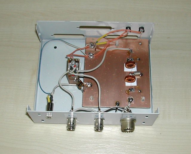

En dit is hem dan:
http://pe1grl.khds.nl/500kHz/rxtxbf.jpg
Om ook te kunnen ontvangen met de vlieger antenne.
Bevat een TX/RX relais en om de ontvanger wat te helpen een bandpass filter van YU1LM wat Radio Maria 20 dB onderdrukt. 1500 kHz is trouwens bijna 70dB down, dus de middengolf wordt redelijk onderdrukt.
Schema en grafiek op mijn homepage.

Wat een fraai kastje nu weer!
Komt na de zender en dit filter dan nog weer de aanpassing aan de antenne? Want anders zou de doorlaat van je filter niet uitkomen met het ontwerp.

Kastje: DvdA. 3 Euro of 5 voor 10 Euro voor zover ik mij herinner. En dan hou je nog een 25X om en 3 D-Sub chassisdelen over. Iets waar ik vaak op let, want nieuwe kastjes zijn meestal niet goedkoop.
De opstelling:
Zender en ontvanger aan switch, de ontvanger via het filter.
Dan de autotrafo, dan de loading coil, dan de antennestroommeter en uiteindelijk de antenne.
De autotrafo transformeert trouwens bij een antenne van 120 meter omhoog, de impedantie van de antenne is dan 70 ohm (15 ohm weerstand in de antennedraad, 20 ohm stralingsweerstand en de rest in spoel- en aardweerstand). Dus de RX en TX zien 50 ohm.

Prachtig..
Zeg, reageert de antennestroommeter nu ook minder op Radio tante Marie, of maakt dat niet uit aan die kant van het filter?
