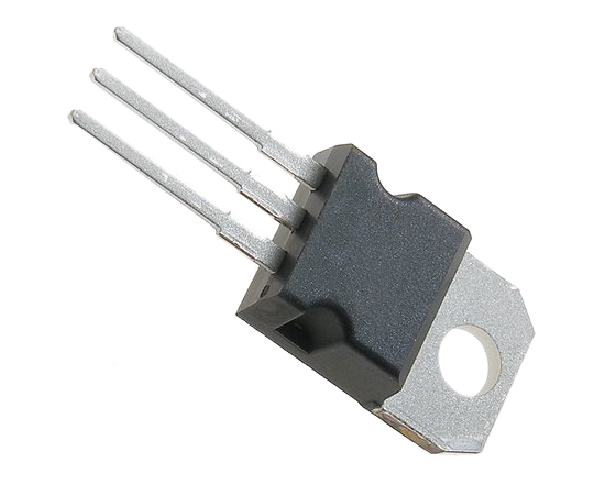

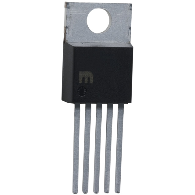

foto's(niet mijn foto's, maar van het internet)
Mijn behuizing:
http://media.digikey.com/photos/Micrel%20Photos/576-TO-220-5.jpg
De normale behuizing:
http://www.image.micros.com.pl/_icon_auto/to220.jpg
Heb je die extra pootjes er ook gratis bij? Ik zou me er niet druk om maken, mogelijk even een testje mee draaien maar volgensmij komen ze soms in een iets andere behuizing van een andere assemblagelijn.
Oei, die fake-maker heeft wel niet opgelet in de les economie. 2 extra pootjes...
ja die 2 extra pootjes zijn er bij mij niet aan
Ik denk dat je zonder een kloppende foto weinig zinnigs te weten gaat komen. Foto's van het internet voegen weinig toe. Vanwege de andere behuizing kan het best een fake zijn, maar zover was je zelf ook al ;-)
Het zijn juist de kleine details, dus zorg dan wel voor goede macro-opnamen.

Je kan toch in de ST-datasheet terugvinden hoe het ding er uit hoeft te zien?
Een "foto van het internet" kan vanallesennogwat zijn. Een webbeheerder die van oordeel was dat de gelijkenis volstond, bv.
Het kan ook zijn dat ze in de loop der tijd andere TO220 behuizingen zijn gaan gebruiken. De datasheet kan oud zijn, of het component kan oud zijn, en dan niet meer overeenstemmen.
