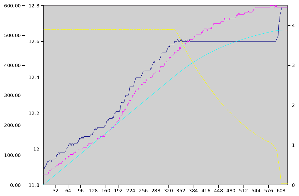

Hoi Roland,
Ik heb de mijne ook net binnen. Tot nu toe heeft ie twee batterijen van me overladen. Ik ben niet te spreken over het ding.
http://prive.bitwizard.nl/charger_small.png
Hier zie je in geel de laadstroom (schaal rechts).
In blauw de door de lader gerapporteerde totale spanning.
In magenta de som van de door de lader gemeten celspanningen.
In lichtblauw de toegevoerde mAh. (schaal uiterst links).
Zodra de 12.6V bereikt wordt, gaat ie de stroom langzaam afbouwen. Echter, het lijkt er op alsof ie vergeet de "totale spannings meting" bij te stellen, want die blijft ineens strak op 12.6V staan, terwijl de individuele cellen in spanning blijven stijgen.
Tussen seconde 278 en 373 stijgt de spanning van 12.4 naar 12.6. In die tijd is met 3.9A dus 100mAh de batterij in gestopt.
Tussen seconde 373 en 597 is er volgens mijn spreadsheet 115 mAh ingepomt, en de spanning is weer 200mV gestegen. Ik schat dus dat er zo'n 100mAh te veel in gestopt is! D'r is 115 ingegaan, terwijl er maar 15mAh in had gemogen! Dat is ongeveer 7x te veel! Da's toch slordig. Mijn goedkopere Accucel 6 haalt dit soort fratsen niet uit!

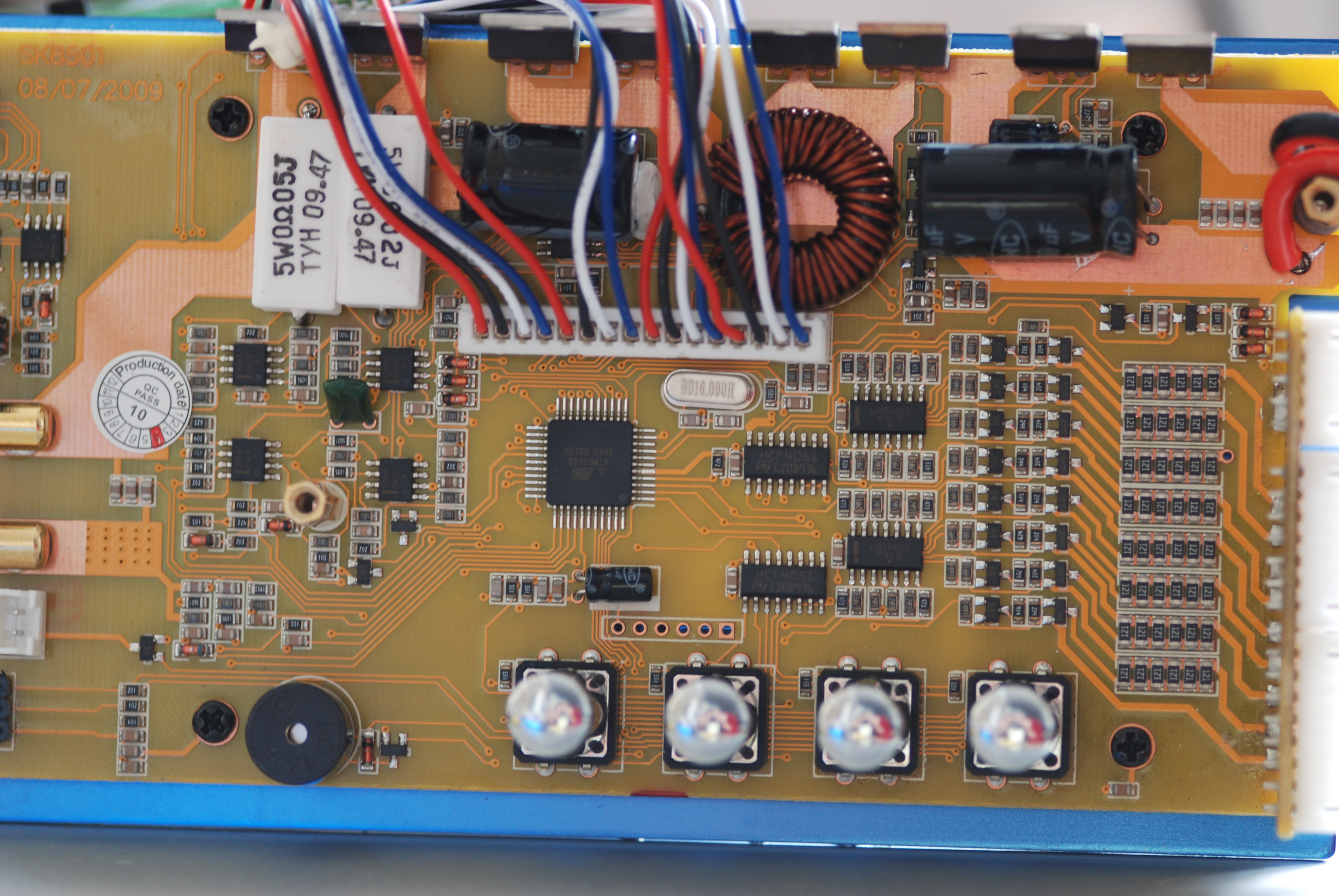

Goed.... Ik heb eens goed nagedacht. Als ik hem terugstuur, kost het me $27. Voor $40 kan ik een nieuwe kopen. Dus behalve dan dat mijn gevoel voor rechtvaardigheid geschaad wordt, kan ik voor $13 (EUR 10) een stapel met onderdelen hier houden. Dat laatste heb ik voor gekozen....
http://prive.bitwizard.nl/dsc_4016_small.jpg
Kan iemand me verklaren waarom de zes 121 weerstanden rechts parallel steeds maar 25 ohm meten. Ik denk dat die weerstanden ieder 120 ohm zouden moeten zijn, dus als er zes parallel staan, dan gaat het om 20 ohm....
De 6pins connector in het midden die niet bestuckt is, is de programmeer connector voor de atmel ATmega32.
De zwarte van de batterij hangt niet aan de zwarte van de voeding. De zwarte van de voeding hangt niet aan de GND van de CPU.
Ik begin te vermoeden dat je rechts de bovenkant van "cel 2" aan de GND ziet hangen. Een 8S batterij loopt dus van -8.4 tot +25.2 t.o.v. de schakeling.
Pin4 van de programming connector (ik ben even vergeten welke pin van de CPU dat was) hangt niet aan 1 van de HEF chips of LM chips daarnaast.
De "interne" temperatuursensor is denk ik verpakt in de witte klodder op de meest linker powerFET.
De chinezen claimen 300mAh (sic!) ontlaadstroom voor het balanceer gedeelte. Met 20 ohm zou dat 200mA moeten zijn, met 25 ohm zelfs maar 160 mA. Ik ga uit van een verzadigingsspanning van 0.2V in de tor die dat aanstuurt. Anderzijds, het kan ook een fetje zijn. Die zijn (in SOT23) te krijgen tot onder de 50 mOhm, dus 10mV bij 200mA.
Ik heb de achterkant nog niet gefotografeerd. Ik wil die fotos dan wel eens over mekaar leggen, om te kijken of je dan de draden wat makkelijker kan volgen dan op zo'n enkel foto. (het ding in je handen hebben is ook niet alles. als je hem omdraait, zit je zo makkelijk een via te ver te kijken....
