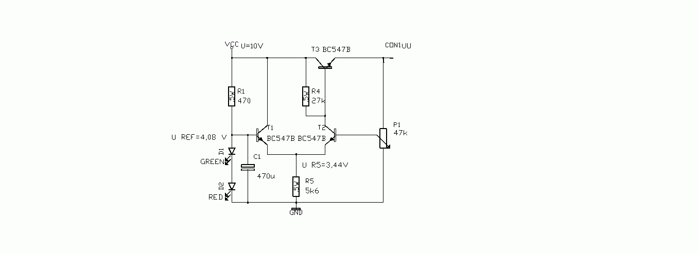

Discrete spanningsstabilisator met verschilversterker

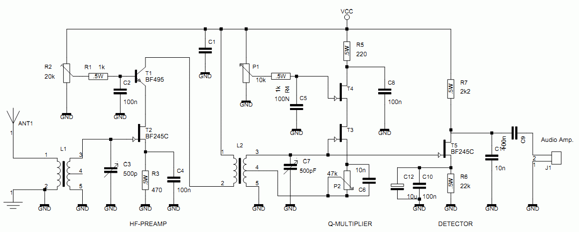

Om de voedingsspanning voor mijn tweekrings regeneratieve ontvanger met J-FET's te stabiliseren. Ontvanger van topic "Hoogfrequent voorversterker in cascode schakeling" http://www.circuitsonline.net/forum/view/85826/1/cascode, heb ik een klein stabilisatieschakelingetje met een verschilversterker gebruikt. Ik heb bewust afgezien van geïntegreerde spanningsregelaartjes als de LM317 om de principes inzichtelijk te maken. Deze stabilisatie is noodzakelijk omdat voedingsspanningsvariaties veroorzaakt door het eindversterkertje vervelende problemen geven als motorboating en instabiliteit van de terugkoppeling in het regeneratieve ontvangergedeelte.

Schema ontvanger:
http://www.uploadarchief.net/files/download/tweekrings%20rechtuitontvanger.gif
Schema spanningsstabilisator:
http://www.uploadarchief.net/files/download/voed.gif
Ik weet dat bij een verschilversterker de spanningen op de bases van T1 en T2 aan elkaar gelijk behoren te zijn, namelijk de referentiespanning over D1 en D2, net als tussen de inverterende en de niet-inverterende ingang van een opamp. Staat de loper van P1 helemaal naar boven, dan is de uitgangsspanning aan de emitter van T3 gelijk aan de referentiespanning over D1 en D2. P1 bepaalt samen met T2 en T3 de proportionele waarde van deze regelschakeling. Maar draai ik de loper van P1 naar beneden, dan stijgt de uitgangsspanning aan de emitter van T3 en ontstaat er een statische offset tussen de referentiespanning (setpoint, soll wert) op de basis van T1 en de gemeten spanning op de basis van T2 (ist wert). Draai ik de loper van P1 helemaal naar beneden, dan daalt de uitgangsspanning aan de emitter van T3 weer en wordt de statische offset tussen de referentiespanning basis T1 en de gemeten spanning basis T2 nog groter.
Ik weet de formule Uu= Uref*(1+R1/R2) In dit geval R1 gedeelte boven de loper van P1 en R2 beneden de loper van P1.
Wat zijn de oorzaken van de statische offset en de weer dalende uitgangsspanning als ik de loper van P1 verder naar beneden draai?
Moet ik verder in deze schaleing ook nog een integrator en een differentiator gebruiken om een volwaardige PID-regelaar te maken voor de voeding van het ontvangergedeelte? De integrator die statische offsets wegregelt en de differentiator die anticipeert op de snelheid van veranderingen van het verschil tussen de uitgangsspanning en de referentiespanning. Worden in analoge lineaire regelbare voedingen dan sowieso integrators en differentiators gebruikt voor de I en de D acties?
Die offset krijg je gedeeltelijk doordat de twee transistoren niet exact gelijk zijn (niet gematcht), maar vooral doordat ze niet gelijk zijn ingesteld: T1 heeft een grotere collector-emitterspanning dan T2 (vanwege de spanningsval over R4). Als je P1 omhoog draait is dat verschil relatief kleiner en de offset dus ook minder.
Een PID-regelaar stop je er niet expliciet in, hoewel het volgens mij wel op hetzelfde neerkomt: je maakt een lus met veel versterking, die je vervolgens tegenkoppelt met een nauwkeurig bepaalde verzwakking (P1 in dit geval). Als je de lus vervolgens correct compenseert (Miller-compensatie e.d.), dan heb je een snel en nauwkeurig systeem.

En de Miller-compensatie is dus de integrator? En waar moet ik die in deze schakeling toepassen?
Wat trouwens ook niet helpt voor je offset (voor je hele lus eigenlijk) is dat je maar weinig lusversterking hebt: je verschilpaar geeft gm*R4, en doordat je daarna een emittervolger hebt, blijft het daarbij. Als je voor de tweede trap nou een PNP gebruikt (en de ingangen van het verschilpaar omdraait), dan heb je er nog eens gm bij.
Een Miller-compensatie zet je dan over die tweede trap (google voor details).

Wat is eigenlijk het probleem, praktisch gesproken?
De inwendige weerstand van de uitgangsspanning is maar een paar ohm, als je onder de 20mA of zoiets afgenomen stroom blijft. Als voeding werkt dit dus prima.
Als je de potmeter erg laag zet, gaat T2 gewoon dicht en krijgt de doorlaattor T3 alle stroom die door R4 komt.
De verschillende spanningen die je ziet kun je gebruiken om de 'werking inzichtelijk te maken'; je ziet wat de transistoren aan het doen zijn. T2 trekt bv. veel minder Ic dan T1, zodat zijn Ib kleiner zal zijn, en zijn Ube dus ook. BE blijft tenslotte óók nog gewoon een diodeovergang.
Als ik het goed wil doen met deze 'Opamp' zal ik dus R5 moeten vervangen door een constante stroombron en als collectorbelasting van T1 en T2 een stroomspiegel moeten gebruiken, i.p.v. R4 aan de collector van T2.

Hi dawmast,
Wat opmerkingen van mij.
Laten we links beginnen in je voedings schakeling, je gebruikt twee LED's als zener, dat kan. :-)
Zowel bij zeners als zoals hier LED's gebruikt als zener heeft het onderdeel dat als zener werkt een lage Ri.
C1, ondanks dat hij 470uF is zal niet zoveel doen wat betreft filtering door de lage Ri van het zener component.
Dan de zener stroom, je input spanning van de schakeling stel je op 10V en je zenerspanning is rond de 4V.
Dat resulteerd in 12,7mA door je zener component!
Wat dacht je er van die stroom een stuk omlaag te brengen, zeg naar 2mA, dus R1 een waarde geven van 2K7.
Eigenlijk is het mooier als je R1 opdeeld in 2x 1k5 en op het knooppunt 100uF naar massa aanbrengen.
Maar dit zijn de minimale aanpassingen die ik zou doen.
http://www.bramcam.nl/Diversen/damast-psu-01.png
Ik heb te weinig info om het nog beter te doen, maar deze schakeling zou je een stukje op weg kunnen helpen :-)
Ik zie een paar detailpuntjes die mogelijk enige verbetering brengen:
* R3 aan de uitgang van de schakeling hangen ipv aan de ingang, zodat de referentie gevoed wordt uit een stabiele spanning. Wel kan het dan nodig zijn, een flink wat grotere weerstand in te zetten waar nu R3 zit, anders start de zaak misschien niet op (kip-ei probleem)
* geef Q2 een collectorweerstand, zodat de verschiltransistors zo gelijk mogelijk staan ingesteld
* een vaste weerstand aan weerszijden van P1 zal een nauwkeuriger afregeling mogelijk maken
