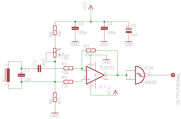

Ik heb hier namelijk een paar 1500 uH spoeltjes liggen en wou er een capaciteit van krap 600 nF aan hangen (470 + 100 nf). Omdat het signaal te zwak zou zijn, verwacht ik, dat er een OpAmp achter gehangen moet worden. En daarbij dacht ik aan die TL071 met die NAND-combinatie, zoals in de Elektor / schema van de Duitser.
http://www.uploadarchief.net/files/download/pulsontvanger_schema.gif
OPM: Ik heb er een 4093 (NAND) ingetekend, terwijl er een TC4S11F wordt gebruikt. Dit betekent eigenlijk al dat het niet op 3V zal werken)
Ik vermoed dat het vervangen van de spoel (40mH) en condensator (22nF) door 1500uH + 570 nF niet direct het gewenste resultaat zal opleveren...
Het zal me nog wat gepuzzel opleveren, vandaar dat ik hier gestart ben met mijn vraag. Uiteindelijk hoop ik met wat advies / tips een werkend apparaatje te kunnen bouwen. Kortom, waar moet ik nog aan sleutelen ? (zelfbouw geeft tenslotte altijd meer voldoening)

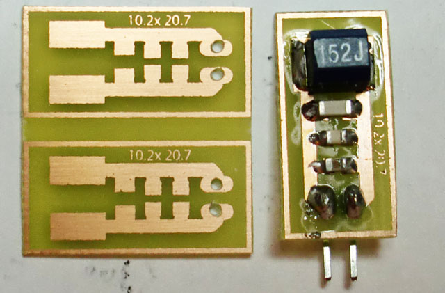

Ik heb de LC-kring gebouwd met 1500uH, 470n + 100n + 22n condensatortjes.
http://www.uploadarchief.net/files/download/hb_lc-antenne.jpg

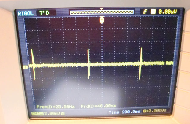

Vervolgens heb ik de borstband omgedaan en de print aangesloten op de scope. Er was niet veel te zien, totdat ik het plm 10 cm van de borstband hield.
http://www.uploadarchief.net/files/download/hb_lc-scope.jpg
Ik zag "iets" op de scope verschijnen, maar vertrouwde het nog niet helemaal. Na wat rekenen, bleek dat de print (en dus ook de scope) inderdaad het signaal oppikte van de borstband. Griezels, dat was een enorm leuke gewaarwording !
Bij meer dan 20 cm afstand van de borstband, was de puls niet meer zichtbaar (lees, verdween in de ruis).

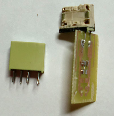

Ik wou een nog groter spoeltje gebruiken, maar heb die hier niet in een bakje liggen. Totdat ik me bedacht dat een relais natuurlijk ook een spoeltje heeft.
Ik heb een SMD relais gepakt en over de pinnen gemeten. Bleek dat het spoeltje 140 mH was. Ik heb de print opnieuw voorzien van een bijpassende condensatorwaarde (6.4 nF). Maar deze keer zag ik niets op de scope.
http://www.uploadarchief.net/files/download/relaisspoel-antenne.jpg
Vervolgens een identiek relais gepakt en de behuizing eraf gesloopt. Er zat veel metaal omheen, dus dat heb ik verwijderd. Daarna de spoel gemeten, die een waarde van 89 mH bleek te hebben. Daar heb ik een 10 nF condensator bijgesoldeerd. Na meting bleken de pieken van de signalen groter te zijn, dan met het 1.5mH-spoeltje.
De afstand tussen nieuwe "antenne" en borstband kon iets groter worden, voordat het volledig wegzakte in de achtergrondruis (?). Maar ik heb het idee dat de signaalsterkte in verhouding tot de afstand een logaritmisch verband heeft. Tenminste, het signaal verstomt alsnog erg snel : ik haal nog geen 25 cm. De behaalde winst met het grotere spoeltje is hoogstens 2 a 3 cm, voor mijn gevoel.
Kortom, het heeft geen zin om naar nog grotere spoeltjes te gaan zoeken.

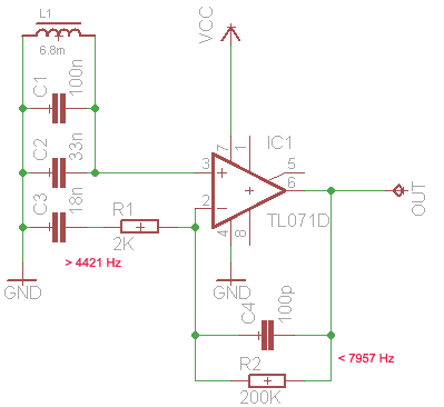

Met andere woorden, alle gestelde vragen in vorige postings komen te vervallen. Ik zoek nu antwoorden op de volgende vragen :
1) Is de versterkingsfactor 833 in het schema ?
2) Kan ik i.p.v. TL071 een LM741 nemen ?
3) Kan ik met een condensator parallel over R1, een max.doorlaatbare frequentie instellen ?
4) Is het ook mogelijk om een Fmin in te stellen / bouwen ?

1 ongeveer, o.a. afhankelijk van bandbreedte
2 ja maar de 741 is bijna de slechste opamp (709 ???)
3 ja
4 ja

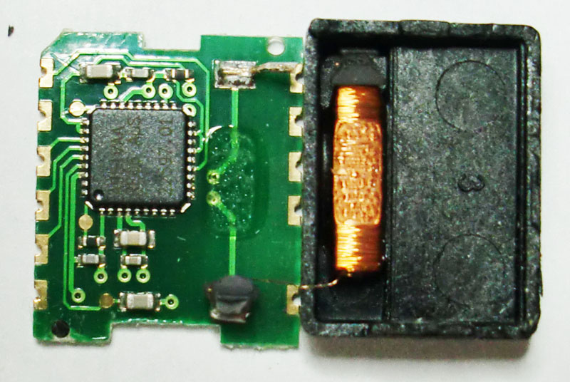

De spoeltjes hebben een metalen kern. Ferriet is toch zwart ? De kern van de relais-spoeltjes zijn van lichtgrijs metaal ('t zal wel pisbak-staal zijn). Ik dacht altijd dat een matalen kern voldoende was.
Ik heb voor het relais-spoeltje gekozen, puur om achter het effect van een grotere inductie te komen. Dat ik desondanks niet op precies 5.3 Khz zit, wil ik best geloven. Maar ik heb voordat ik ging solderen het spoeltje doorgemeten, evenenals de condensatoren.
Wanneer ik het een beetje aan de praat heb, wil ik een goed spoeltje aanschaffen met ferriet-kern. Nu zijn er 2 soorten spoeltjes waaraan ik zit te denken :

Beiden hebben een ferriet-kern. De axiale zijn aanmerkelijk kleiner dan de radiale. De prijzen verschillen onderling niet veel. Toch denk ik dat een axiale een betere keuze is.

Wat doet die NAND eigenlijk ? Die Schmitt-trigger kan ik begrijpen. Die NAND echter niet. Even een NAND-tabel :
code:
   NAND
 IN   IN   OUT
  0    0   1
  0    1   1
  1    0   1
  1    1   0
Beide IN's zijn aan elkaar geknoopt en dus zal het versterkte signaal aan beide pinnen tegelijk aangeboden worden :
code:
   NAND
 IN   IN   OUT
  0    0   1
  1    1   0
Maar hieruit blijkt dat de NAND alleen als inverter wordt gebruikt... Waarom zo omslachtig een inverter bouwen ? Of bestaan die er niet met een Schmitt-trigger ?

e: Over welk schema gaat het in je 3e edit?
@Frederick E. Terman:
4093D (IC2A) in schema, zie mijn 2e posting in dit topic.
Ik heb eens zitten rekenen en stoeien. In het hieronderstaande schema probeer ik een 100x versterking te behalen d.m.v R1 en R2 (2K / 200K), waarbij de LC-kring is afgestemd op 5292 Hz. Met R1 en C3 laat ik frequenties door van 4421 Hz en hoger. Met R2 en C4 beperk ik het juist weer tot maximaal 7957 Hz. Klopt dat ?
http://www.uploadarchief.net/files/download/opamp-filter.gif
OPM : L1 heb ik snel in Eagle getekend als symbool voor het spoeltje.
Wel, laagdoorlaat-na-hoogdoorlaatfilter is een manier van filteren, maar de betere manier (lijkt me, zo op het gevoel) is door gewoon je LC kring selectief genoeg te maken. Dat lukt best voor jouw toepassing, denk ik, kristalradiootjes zijn zelfs selectief genoeg om stations die met een dB of 10-20-30 verschil in binnenkomend vermogen te selecteren:
http://www.crystalradio.net/misc/rocket/rocket_schematic.GIF
Het schiet me net te binnen dat je dat eenvoudigweg kan doen met een PC met geluidskaart. Je maakt een golfvorm van 5.3kHz in het een of ander programma, en stuurt dat naar speakertjes. Ze zullen wel genoeg EM lekken om je detectortje in gang te duwen. En indien niet, dan kan je nog een oud luidspeakertje slopen en de magnetische kring te openen, of een relaisspoeltje misbruiken op dezelfde manier als je al gedaan hebt, maar dan als zender.
Dan kan je je LC kring afregelen op maximale amplitude, en je zit gebeiteld. Dan versterk je je signaal met een opamp of een transistorversterkertje, zet er een diode achter en voila, een AM ontvanger met een uitgangssignaal zo goed als klaar om in je µC te stoppen (na clippen op VCC, misschien afvlakken met een Ctje).
Je kan dan leuke dingen gaan doen, puur voor de lol: met je PC de 5.3kHz moduleren en dan kijken of je AM ontvangertje er iets mee kan. :)
/Edit: ik sloot net de CO tab en keek naar de moza-iek van google images voor "crystal radio schematic" die ik had ingetikt voor het schema hierboven. En toen zag ik iets wat je eigenlijk gewoon kan overnemen:
http://circuitelectronic.net/wp-content/uploads/2009/07/Crystal-Radio-Circuit-with-Amplifier-Schematic.gif
Vervang de LM door je opamp naar keuze, zet er een weerstandje van een paar k achter, zenerdiode van 4V7 naar gnd, en hup aan je uC in. (je moet wel de LC kring resonantiefrequentie naar beneden brengen uiteraard)
