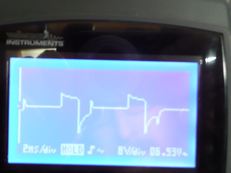

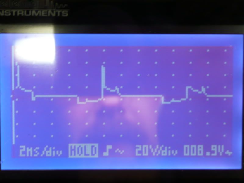

Edit: ondertussen wat getest en het werkt nu wel. Schoon vonk vorming, moet alleen het rotor huis om draaien zien alleen een vonk overspringen maar niet alles.
Had eerst de probe verkeerd aangesloten over de spoel en dan krijg je natuurlijk dit:
http://i63.photobucket.com/albums/h148/fragme_dmc/electronics/dis/P1050869.jpg
Omgedraaid dit:
http://i63.photobucket.com/albums/h148/fragme_dmc/electronics/dis/P1050870.jpg
Bedankt aan allen ;)
[Bericht gewijzigd door Damic op 15 november 2011 22:17:39 (25%)
Space invaders met alleen een 555 cool >:-)
Lol fred :D
Edit: kan iemand me zeggen hoe ik het signaal van de 555 stabieler kan laten worden want volgens mij zitten hier nogal wat spikes in.
