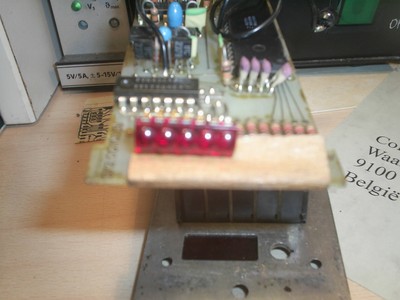

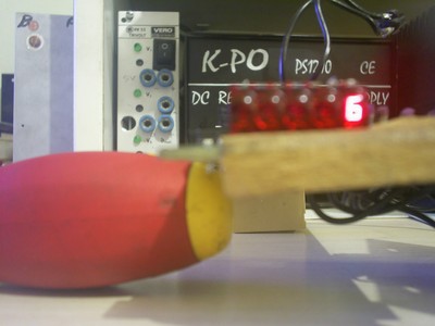

http://www.uploadarchief.net/files/download/5digit%20display%20zeer%20klein.jpg
Het is altijd leuk om oude apparaten te slopen en zo vond ik dit uiterskleine display. Het is een 7 segment display met 5 digits en dat in een DIL14 grote behuizing. Er zitten lenzen op de behuizing om de cijfers te vergroten.
Kent iemand deze display en zouden die nog ergens te vinden zijn.
http://www.uploadarchief.net/files/download/5digit%20display%20zeer%20klein%20verlicht.jpg
[Bericht gewijzigd door benleentje op 26 september 2009 01:21:16 (12%)
Ja hoor, ik heb nog ergens een MBO Consul calculator liggen en daar zit het ook in. Ben hem laast met de verhuizing nog tegen gekomen, maar weet even niet waar hij is gebleven.
Groetjes Hans.
Ze zijn geloof ik zelfs nog leverbaar. HP was een van de fabrikanten.
Zou kunnen, heb er hier nog een liggen, nog in blisterverpakking en gekocht bij Tandy ergens in de jaren 70-80, artikelnr. 278-059 voor Hfl 14,25 typenr: 5082. (5 cijferig) Heb er toen een klokje mee gebouwd ik meen uit Electuur of Radio Bulletin. Heb deze als reserve.
Mac.
[Bericht gewijzigd door McDuff op 26 september 2009 14:43:05 (11%)
Zomaar een gesprongen zekering vervangen maakt vaak meer kapot dan je lief is. We zullen er even naar kijken heeft meerdere betekenissen. Elektronica is niet eigenwijs: mensen die het niet kennen zijn dat vaak wel! Kortsluiting is bij mij: samen roken.
5082 klinkt als de eerste 4 cijfers van een 8-cijferig HP-nummer.
Het stond alleen maar met vier grotere cijfers aangeduid achter op de blisterverpakking rechtsboven, de aansluitgegevens zijn nu zeer vervaagd en dus nouwelijks meer te lezen..
Zal best wel door HP gemaakt zijn en is nog voorzien van vergulde pennen en is van goed kwaliteit want hij is nog steeds duidelijk leesbaar na al die jaren.
Groeten,
Mac.
[Bericht gewijzigd door McDuff op 26 september 2009 20:47:33 (12%)
Ik heb zo'n displaytje in een HP zitten. Je hebt toch geen HP gesloopt hoop ik ;-)
http://www.hamforum.nl/download/file.php?id=1701&mode=view
Met de UJT van een hierboven heb ik een curvetracer gemaakt. Hij is de stepgenerator.
