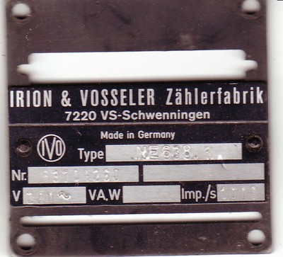

Nee heb geen HP gesloopt. Het is van een oud encoder systeem. Met enkel spoor A en apart richting. Die waren minder nauwkeurig. Er zitten ook 5 duimwiel schakelaars bij. Met de duimwiel stel je dan de afstand in. De gemeten afstand van de encoder zie je dan op het display. Van deze is het relais kapot maar hebben hem toen vervangen voor een nauwkeuriger type.
http://www.uploadarchief.net/files/download/ivo%20ne638.jpg
