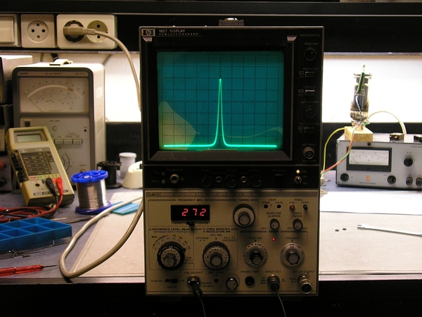

Bijgaand een verslagje van mijn weekend. Zo'n 25 jaar geleden ben ik eens op de radiomarkt in Assen geweest. Deze was toen nog in de busremise. Afgelopen zaterdag was deze markt er weer, en ben ik er heen geweest. Het viel een beetje tegen, zeker gezien het aantal kilometers dat ik moest afleggen, het was een kleine markt met een niet eruit springend aanbod (persoonlijke mening). Ik kwam wel MAH en Henry.S tegen, dus was het toch nog een gezellige dag :).
Om niet geheel voor niets te zijn geweest heb ik toch nog wat gekocht.... Ik heb mijzelf bij meneer Q uit V een uitdaging (of een probleem zo je wilt) aangeschaft. Een HP8558B spectrum-analyzer welke overduidelijk van de tafel gestuiterd was. Kromme assen en krom front en andere beschadigingen alom. Toch zag ik na aanschouwen van het inwendige (tijdens deze controle viel er nog een klein "friemeltje" uit) en overleg met Henry en Martijn er wel brood in. Alles leek hoofdzakelijk mechanisch.
Dus na wat pingelen het ding voor een zacht prijsje meegenomen. Thuisgekomen meteen maar eens proberen. Resultaat; geen rook, geen luchtjes, geen beeld (nou ja, een groene vlek welke horizontaal te verschuiven was). Dus meteen maar aan de slag. Boel gedemonteerd en kromme as eruit en recht gemaakt. Daarna de tijdbasis schakelaar uit elkaar gehaald en ook deze as gericht.
Op internet wat documentatie kunnen downloaden. Mijn versie heeft een front van aluminium en een losse frontplaat terwijl de documentatie een spuitgiet front uit een stuk noemt. Blijkbaar is mijn versie van eerder of later datum. Mijn versie heeft als voordeel dat ik alles kan demonteren zonder de schakelaars en printen uit elkaar te nemen.
Het front was het eenvoudigst. Met een kunstof hamer, een bankschroef en wat beleid was dit snel weer recht. Na de boel gemonteerd te hebben bleek ik nog steeds geen beeld te hebben. Toen herinnerde ik mij het eruit gevallen "friemeltje", dat ik gelukkig wel meegenomen had. Nauwkeurig bestuderen bracht al snel aan het licht dat dit het contact van de triggerschakelaar was.
Er hoorden zelfs twee van die sleepcontacten in te zitten en ik had er maar een dus eerst maar een tweede bijgemaakt van een stukje koper (niet zo veerkrachtig als het origineel, maar het werkt). Daarna de lipjes met secondenlijm op het schakeldek gelijmt en de zaak gefixeerd met epoxy-lijm. Het was daarna nog wel een gedoe om het schakeldek terug in elkaar te krijgen (er zit o.a. een veer in t.b.v. single shot triggering) maar het is gelukt.
Ook de tandwiel overbrenging van de frequentie instelling draaide door. De rechter (blauwe) 10-slag potmeter voor grof instelling draaide heel stroef. Ik had wel vervangers, maar niet van de juiste waarde (5K) dus opengemaakt en gesmeerd met een beetje siliconen-spray. Het loopt nu weer licht, en de tandwielen slippen niet meer op hun as.
Na een tweede maal de boel in elkaar gezet te hebben was succes mijn deel.... Mijn instinct was dus goed bij deze aankoop wat niet wil zeggen dat ik nu klaar ben. Ik heb nog wat problemen met de verzwakkerschakelaar. Dit is een combinatie van twee assen en een uitrekfunctie welke nog niet helemaal lekker draait. Ik kan de knop niet al te vast zetten want dan blokkeerd de binnenste as, maar te los dan draait de knop over de as. Blijkbaar gaat het binnenwerk nog te stroef.
Ook is het manual (van de vroeger/later versie dus) niet duidelijk hoe de knoppen exact te monteren. Ook de display unit moet nog opgeknapt worden. De as van de Horizontal Position is krom en natuurlijk het frontje van de CRT. Allemaal dingen die wel goed gaan komen verwacht ik. Als alle problemen opgelost zijn moet ik hem waarschijnlijk nog opnieuw calibreren. De foto toont 280Mhz/+20dBmV CAL signaal, terwijl freq. center op 272 Mhz staat. Ook is de ingang 75 Ohm, maar dit is een optie (OPT. 002) welke eenvoudig ongedaan te maken is.
Is er nog iemand die de juiste doc. heeft en misschien ook voor de display unit 182T.
O ja, voor de nieuwsgierigen. Ik heb 125,- euro betaald voor deze "opknapper".

Het interne CAL signaal (280Mhz, +20dBmV)
Grote klasse Mans. Heb je een mooie SA voor 125. Zo zie je maar als je een beetje handig bent...;)
