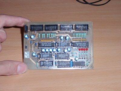

bij elektor live doos printen en onderdelen maar ik heb een ding waar ik niks van vinden kan wie weet wat het is ?
http://www.uploadarchief.net/files/download/resized/pb220241.jpg
op de print staat 970057-1 wie kan mij helpen?
voor de oplettende kijkers .. die foto bij dat artikel is van de print die je in handen hebt.
