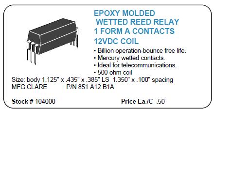

Op 23 november 2009 18:07:18 schreef Iemand:
Ik ben op zoek naar informatie over (/datasheet van) een relais met de volgende opdruk:
CLARE
Made in belgium
851 A12 B1A
Weet iemand de pinout e.d.?
informatie op:
http://www.clare.com
Google is je beste vriend:
Typ CLARE 851 A12 B1A
[Bericht gewijzigd door Luckyboy op maandag 23 november 2009 20:09:10 (95%)

Op 23 november 2009 19:59:17 schreef Dominic:
Was vandaag op het werk aan het opruimen en kwam nog een rol kabel tegen. Heb geen idee wat het is of waar het voor dient. Het lijkt op coax zonder buitenmantel :
Komt mij bekend voor als massa- /aansluitkabel voor schrikdraad.
Denken jullie echt dat ik CLARE 851 A12 B1A nog niet gegeoogled heb? Het probleem is dus dat er op de website van clare geen fluit staat, en dat ik geen datasheet of pinout bij de rest van de links tegen kom.
(google is mijn vriend, maar soms laat hij me steken)
Hugo Welther
Dat meet je toch gewoon uit, of ben ik nu .......
http://www.uploadarchief.net/files/download/clare%20relais.jpg
Waarschijnlijk ben je er sneller uit, door je ohmmeter te gebruiken.
Zoek eerst de pinnen, die met de relaisspoel verbonden zijn. Als het een 12V-relais is, kan je een weerstand van ±1k verwachten bij dit type (of toch niet - zie Hugo's bijdrage). Bij een 5V of 6V relais zal dat ongeveer de helft zijn.
Eens je dat weet, kan je nagaan welke pinnen contact maken of openen als je er spanning op zet.
Noteer wat je meet.
Hou er rekening mee, dat Clare soortgelijke relais op de markt gebracht heeft met enkel een verbreek-contact!
Als mijn geheugen me niet in de steek laat, lagen de spoel-pinnen beiden aan dezelfde kant.
@Hugo: 12V/500R? Dan had ik waarschijnlijk 24V-relais te pakken.
oeh (mercury) wetted ...
Erg mooie relais voor small signal toepassingen.
