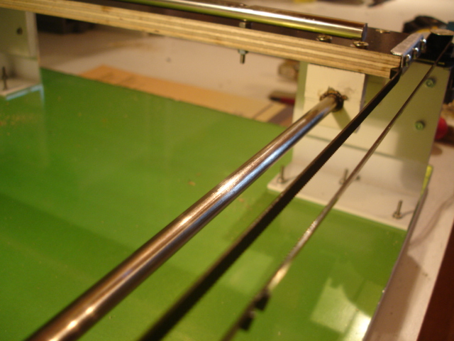

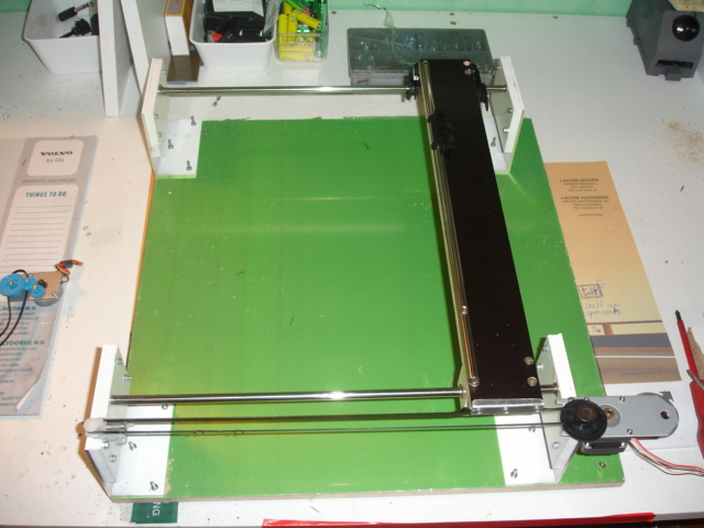

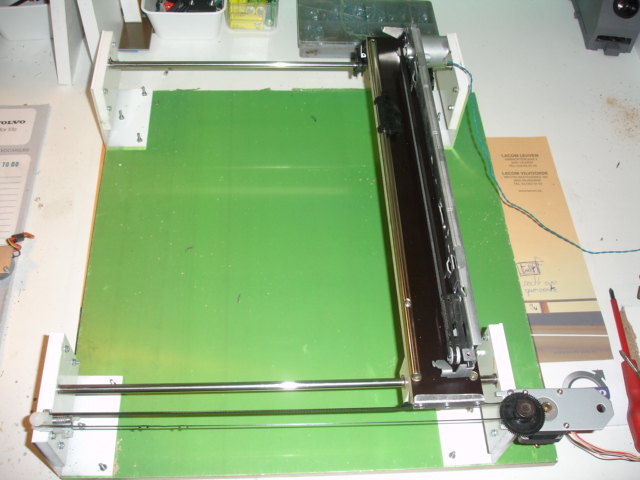

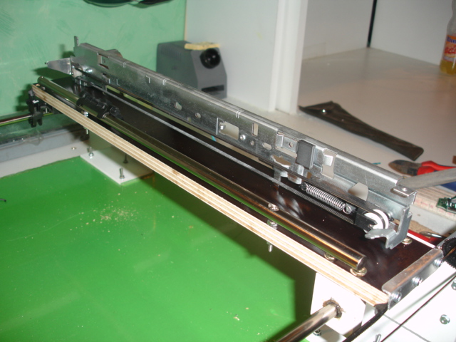

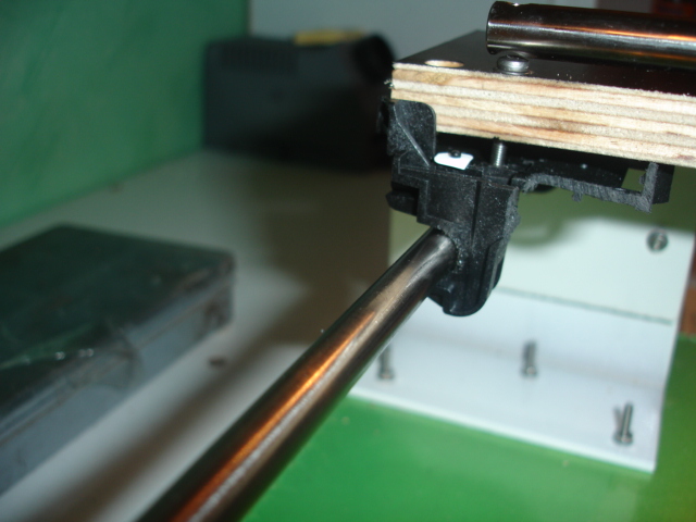

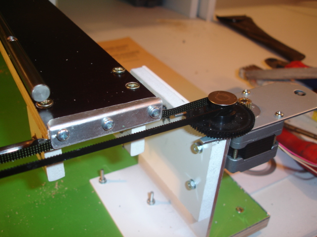

Ik ben ook weer met een projectje bezig, een kleine freesmachine. Ik zou hiermee graag onderdelen uit plexiglas frezen voor robots en uiteindelijk misschien ook printjes. Hij is totaal nog niet af maar wou toch al even wat vorderingen showen. Voor elke as gaat er een stappenmotor voor de aandrijving zorgen, samen met een encoderlint voor heel nauwkeurig te kunnen gaan. Bijna alles is opgebouwd uit oude printer en scanner onderdelen.

Ziet er goed uit heb je veel speling? Hopelijk maak je er wat moois van (anders zou het zonde zijn).
Zogoed als geen speling ;) de blokjes die rond de geleiders zitten bevatten een koperen ring die heel precies over de geleider past. Deze ringen heb ik eveneens uit scanners gehaald :)

Heb je het al eens draaiend gehad? Ik ben wel benieuwd.
Nog niet via de stappenmotoren maar wel met de hand. Binnenkort eens een simpele sturing maken en testen :p

@AC/DrieC
Ik denk dat je zult problemen krijgen omdat je de wagen via een tandriem enkel aan één zijde aandrijft.
(je zou de andere kant op de één of andere manier ook moeten aandrijven.)
Misschien toch nog eens op het internet rondneuzen om te zien hoe dat gedaan wordt.
Anders ziet het er al heel goed uit.
Succes ermee.

Heel mooi in theorie, maar ik ga je toch alvast wat moeten teleurstellen: van zodra je ermee gaat frezen zal je pas merken hoeveel speling er op zit ;)
Enfin, geen speling an sich, maar heel de opstelling gaat torderen door de krachten van het frezen. Zie opmerking Erelce bv.
De L-hoeken die je hebt gemaakt kan je best nog kruiselings verstevigen (driehoek trekken van top naar onderkant) en zorg ervoor dat je de freesmachine zo dicht mogelijk bij de as klemt aan de Z-as.
Ik spreek uit ervaring, heb ook n freesmachine gemaakt voor m'n robot onderdelen, ik ben nog steeds onder de indruk van welke krachten er bij te kijken komen.
Oke heel erg bedankt voor de opmerkingen. Ga ze zeker toepassen. Best langs de andere kant ook nog een aandrijving bouwen dan.

plexiglas frezen gaat daarmee niet lukken, daar is wel een iets sterkere machine voor nodig...
cnc filmpjes op Http://www.arjan-swets.com
hangt natuurlijk af van de voedingsnelheid en de insteldiepte die je gebruikt bij het frezen
bekijk de opgegeven waarde Vc voor het verspanen van plexi eens en blijf daar maar een mooi stukje onder zodat je machine er niet vanaf ziet.
natuurlijk komt dat dan wel de werksnelheid niet ten goede, maar rekening houdende met deze maximale snelheid van in het begin tijdens het ontwerpen kan mss je preciesie die je kan halen nog wat opkrikken

Dat encoderlint om 'heel naukeurig te kunnen gaan' zal wat overbodig zijn denk ik.
De vervormingen op de structuur zoals je die nu gemaakt hebt zullen waarschijnlijk groter zijn dan de resolutie van je lint ...
Maar niettemin, interessant project ;)
Die tandriemen kun je beter vervangen door draadeinden.
HBM kan je, geloof ik, zelfs stangen met trapeziumdrad leven en ik dacht Metaalwinkel ook http://www.metaalwinkel.nl
Anders moet je daar maar op inmternet naar zoeken.
Neem je iets met 1 gang per mm, dan kun je direct met een omwenteling per mm werken.
In vertragingen kun je natuurlijk wel die tandriemen toepassen.
