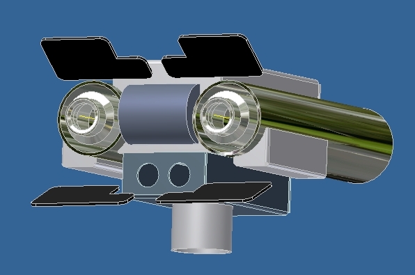

Het (voorlopige) ontwerp van het hoofd

Ik hoop dat dat goed gaat komen met die motoren... Ik had bij KLM3 eerst ook te slappe motoren (en die weegt in verhouding tot Johny 6 niks). Waren 12V motortjes zonder gearbox, op 6V. Dat ging niet. Nu zitten er onbekende motortjes in uit oude slangpompjes. Behoorlijk sterk, wel vrij sloom. Al valt de snelheid nog mee nu ik ze wat meer spanning geef.
Dat hoofd ziet er leuk uit trouwens. Ga je er ook servotjes inzetten om die "wenkbrouwklepjesdingen" te bewegen?

Het hoofd heb ik getekend naar de materialen die in de werkplaats te vinden zijn :)
En die wimpers...het was zeker de bedoeling dat hij met zijn ogen gaat knipperen, al is het maar met de bovenste wimpers.
