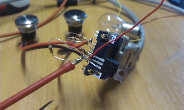

tijd geleden een mini ITX board gekocht zodat ik muziek kon streamen voor het 100V systeem in huis, en op commando van signalen (deurbel en achterdeur) een mp3 start.
Op dit board bevind zich een parallele poort. Ik heb die parallele poort nooit lekker aan de gang gekregen, dus ik zocht een andere manier om makkelijk aan gpio's te komen.
Toevallig las ik in de source code van een python serial class van pyserial dat de handshake signalen gebruikt konden worden als in en uitgangen.
Je zit dan alleen nog met de signaal niveau's.
http://www.uploadarchief.net/files/download/imag0153.jpg
uiteindelijk zijn RTS,DTR en TxD beschikbaar als uitgang en CTS, DSR, RI en CD als ingang.
om zwevende ingangen te voorkomen stel ik 1 uitgang in als een 1. Daar kunnen dan alle pull-down weerstanden naartoe. alle schakelaars komen tussen de weerstanden en GND.
Aan de uitgang wilde ik graag een relais hebben. Die ga ik sturen met een mosfet, zodat mijn seriele poort geen stroom hoeft te leveren.
de uitgang heb ik gecreeerd door een weerstand in serie met een diode te plaatsen tussen de uitgang en gnd. Op het knooppunt zijn op die manier alleen positieve spaningen op de gate mogelijk. Mijn gebruikte FET geleidt ook bij negatieve spanningen (wist ik ook sinds vandaag)
voor windows gebruikers werkt het praktisch hetzelfde als voor linux gebruikers. Het enige is dat je '/dev/ttyUSB0' moet veranderen in COM0 of whatever
