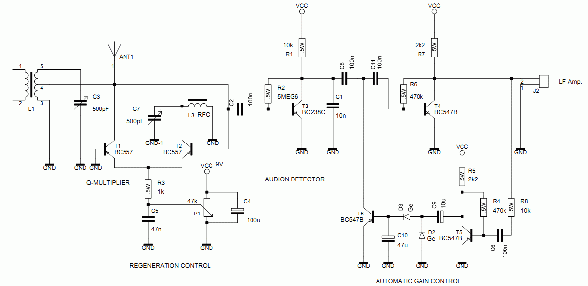

Automatische Volumeregeling in regeneratieve ontvanger.
Op http://www.elektronik-labor.de/Labortagebuch/Tagebuch1010.html staat een schakeling van een eenvoudige automatische volumeregeling voor in ontvangers en versterkers. Dit soort schakelingen zouden erg handig kunnen zijn om in regeneratieve ontvangers te gebruiken. Juist dit soort ontvangers kunnen zo ontzettend hard fluiten als je de terugkoppeling aan het regelen bent. Ook heb je op de kortegolf enorme verschillen tussen sterke en zwakkere stations. Een AVR-schakeling zou hierbij erg handig zijn.
http://www.elektronik-labor.de/Labortagebuch/ALC.jpg
Dit schema zou ik tussen de audion detector en de daarop volgende LF-trapen kunnen zetten.
Zou dit daarvoor een goed schema zijn, of kan ik beter een AVR-schakeling nemen waarbij de ingang van de AVR aan de uitgang van de eindversterker zit? Bij cassetterecorders zit de ingang van de AVR vaak aan de uitgang van de opname eindversterker en de regeltransistor in het signaalpad tussen de voor- en de pre-emphasisversterker.

@dawmast:Hangt er vanaf bij hoeveel mV AC de schakeling begint te regelen.
Helaas wordt in dat artikel alleen maar het regelbereik (30dB) aangegeven. De schrijver geeft niet aan dat hij de schakeling na de audion detector heeft aangesloten dus tussen de detector en de lf uitgang of na de uitgangstrap.
Denk dat het een kwestie is van gewoon uitproberen; leuk schakelingetje trouwens.

Hier nu de schema van de ontvanger met Q-multiplier, bipolaire Audion detector en de Automatische Volumeregeling:
http://www.uploadarchief.net/files/download/audion%20with%20agc.gif
In het LF-signaalweg tussen de Audion detector T3 en de LF-voortrap T4 heb ik de weerstand van 10k volgens het schema van B. Kainka weggelaten, omdat deze het signaal te veel verzwakt. T6 werkt dan samen met de uitgangsimpedantie van de detector T3 als regelbare spanningsdeler.
Zie dat je een extra versterkertrap hebt toegepast.
Misschien is het handig om een regelaartje te gebruiken bijv.
tussen het knooppunt R8 en C6 middels een extra C en een als regelbare weerstand geschakelde potmeter naar massa.
Dit kan voorkomen dat zwakke audiosignalen (van zwakke zenders) door de hoge versterking ook verzwakt gaan worden. Hiermee maak je dus een regelbare drempel
waarboven de schakeling pas gaat reageren. (ook wel gedrempelde of uitgestelde avr genoemd)
Het is maar een idee.

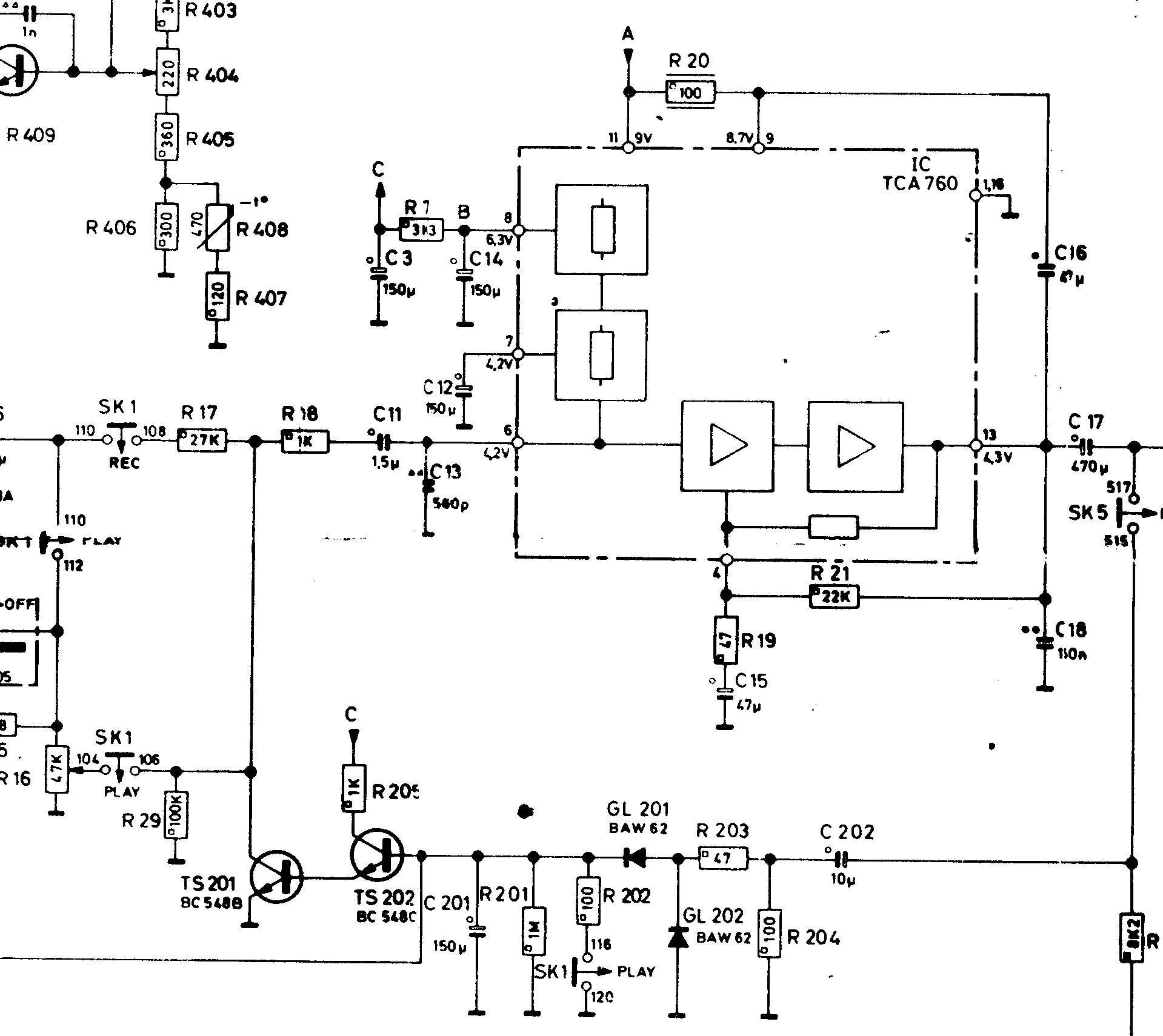

Heel vaak zie ik in cassetterecorders AGC-schakelingen waarbij de regeltransistor als Darlington is uitgevoerd. Heeft dat te maken om een groter regelbereik te krijgen?
Bijv. in de Philips N2220 cassetterecorder uit 1974, waarbij de AGC-regeltransistoren TS201 en TS 202 als Darlington is uitgevoerd. Merk ook de spanningsdeler R203 en R204 om de setpoint in te stellen.
http://www.uploadarchief.net/files/download/agc%20n2220.gif
De schakeling van R203 en R204 vormen geen spanningsdeler gezien vanuit de uitgang (pin 10) van het ic. Ze lijken mij een impedantie aanpassing op de Ri van de diodeschakeling en staan niet als spanningsdeler geschakeld.
TS201 en TS202 vormen idd een darlington met een hoge ingangsimpedantie.
Bij dit soort avr schakelingen worden een verschillende attack en decay tijd gebruikt.
C201 kan immers wel snel geladen worden maar de ontlaadtijd is langer. Vanwege de hoge ingangsimpedantie van de darlington (en ook het nietlineaire verloop tijdens het ontladen) is R201 (1MOhm) parallel geschakeld aan C201 en die bepaalt de ontlaadtijd (decay tijd) Indien deze er niet zat zou C201 binnen de gestelde decay tijd nooit volledig ontladen vanwege het kromme verloop van de toenemende weerstand van de beide pn overgangen naarmate de spanning hierover lager wordt.
Snelle attack tijd betekent dat de schakeling snel reageert op groter wordende signalen.
Bij snelle afname van het audiosignaal zorgt men ervoor dat het audio signaal even tijd krijgt (decaytijd) om weer naar naar zijn
oorspronkeleijke toestand terug te gaan.
Dit hoor je bijv. door het langzaam opkomen van de ruis bij gebruik van een microfoon als er plotseling geen geluid meer is.
Zou de decaytijd te kort zijn dan krijg je last van het zgn 'pompen' van het geluid wat zeer onprettig aandoet.
Luister maar eens naar sommige "populaire radiostations" op de FM band; van fatsoenlijk klinkende muziek blijft weinig over als dj's
niet weten hoe men de limiters (ook een vorm van avr) moet hanteren; de muziek staat vaak als een gek te pompen.
En daar wordt ik compleet gestoord van. (zo, moest mijn gal daarover even kwijt!)
Weer een heel verhaal maar hopelijk heb je er wat aan.

Ik merk ook dat bij mijn AVR-schakeling in de ontvanger de decaytijd wat te kort is, bij gesproken woord hoor ik het pompen ook. Nu moet de decaytijdconstante in een ontvanger korter zijn dan de decaytijd in een cassetterecorder.
Fast Attack, is dat de D-actie volgens het PID-concept?
Ik weet niet waar die afkortingen voor staan.
De attack tijd wordt in de schakeling bepaald door de Ri van de gelijkrichtschakeling en de inwendige wisselstroomweerstand van de versterkertrap daarvoor. Deze bepalen de snelheid waarmee de afvlakcondensator geladen wordt (Denk maar aan de inrush stroom bij gelijkrichting).
Mogelijk is de decaytijd wat te kort en regelt de transistor te snel.
De decaytijd wordt bepaald door de waarde van C10 (in jouw schakeling) en de belasting door de enkelvoudige PN overgang van T6.
In de originele schakeling zit in serie met de basis aansluiting van de linker transistor een weerstandje van 10kOhm, die zal er niet voor niets zitten en bepaalt grotendeels de basisstroom door de pn overgang van de linker transistor.
Bovendien heb je de waarde van C10 gehalveerd tov de originele schakeling. Misschien zal het terugbrengen van jouw schakeling naar
het origineel de oplossing kunnen bieden om het pompen, dat vooral bij spraak hoorbaar wordt, wat verder te vertragen en waardoor het minder hinderlijk wordt. Het kan ook zijn dat je een te grote wisselspanning aanbiedt aan de diodes waardoor de schakeling al gauw op zachtere spraaksignalen reageert, ook dat kan hinderlijk zijn. Door wat te experimenteren met de waarden kom je er achter wat het beste werkt,
daar zijn we tenslotte toch hobbyist voor?
Succes,
Mac.
