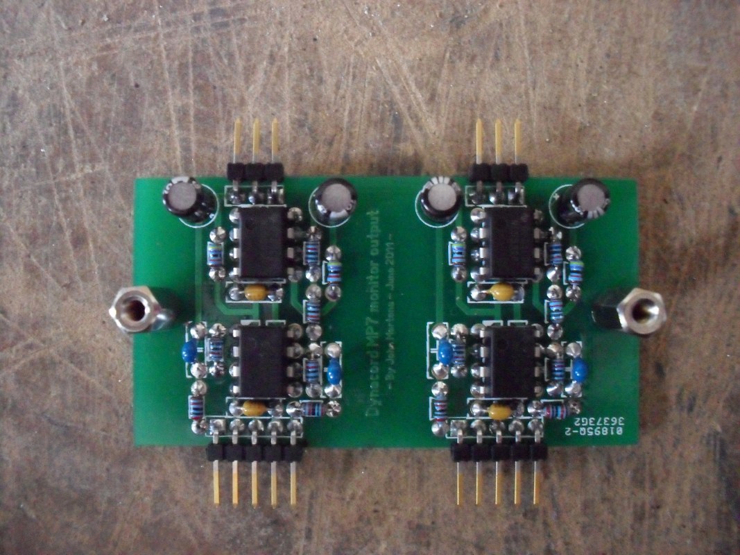

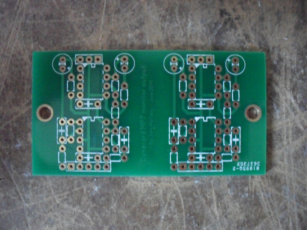

Fabrikant: Seeedstudio
Aantal besteld: 10
Afmeting: 67x36MM dual layer print doorgemetaliseerd
Prijs per stuk: $3,99
Verzendkosten: $ 3,52
Levertijd: 20 dagen
Bruikbaarheid: Had 10 stuks bestelt maar 12 stuks ontvangen. Bruikbaarheid: 12/12
Kwaliteit: Erg goed, zeker gezien de prijs!
En eventueel:
Doel: Stereo opamp buffertje met een 6dB verzwakking/inverter
Opmerkingen: de silk staat IETSJES naar links, maar mag geen naam hebben.
Foto's (echte thumbnails graag):
Geassembleerde PCB:

Lege PCB:

P.s.: ik had thumbnails willen maken, maar dan zie je de PCB's niet goed. Mijn excuses hiervoor!

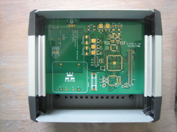

Fabrikant: PCBCart
Aantal besteld: 2
Afmeting: 110x145mm dual layer print doorgemetaliseerd
Prijs per stuk: €22.25 zonder instelkosten, €69.14 met instelkosten
Verzendkosten: € 23.47
Levertijd: 10 dagen
Bruikbaarheid: 2/2
Kwaliteit: Zeer goed. PCBCart was de goedkoopste voor 4 mil trace width, vandaar de hoge prijs.

Das best een goede prijs, als het resultaat dan inderdaad goed is bij 4 mil/4 mil. Goed om te weten dat ze die beloften weten waar te maken.
