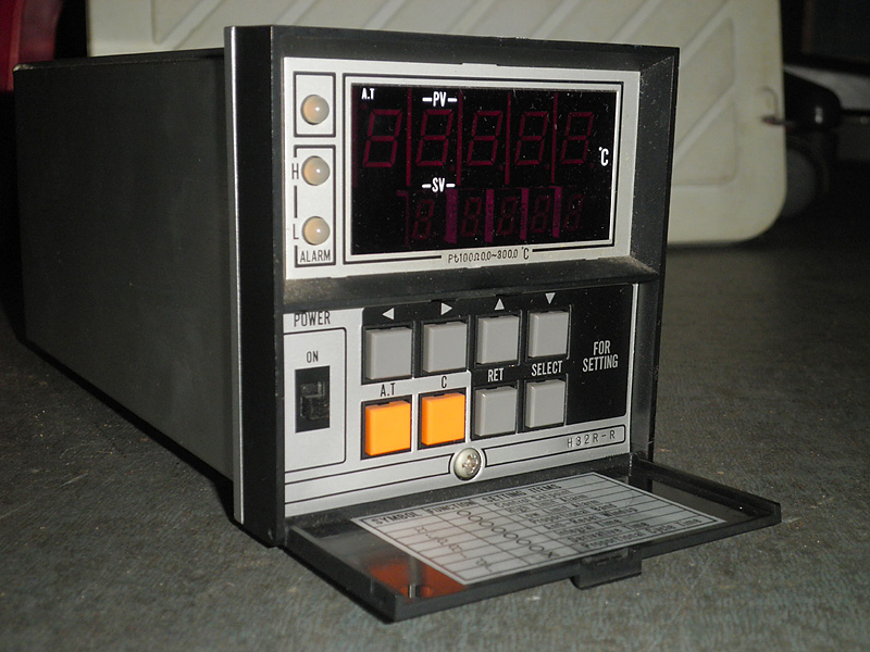

Kan iemand mij helpen aan een handleiding plus servive doc van een RKC REX-C1000 temperatuur controller?
Op Google kom ik niet verder dan een site waar je je op moet abonneren.

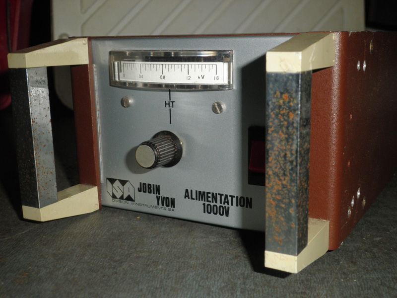

Verder zoek ik naar een handleiding en doc van deze PMT(?) voeding:
http://www.uploadarchief.net/files/download/resized/pmt_voeding.jpg klik
Label:
http://www.uploadarchief.net/files/download/resized/label.jpg klik

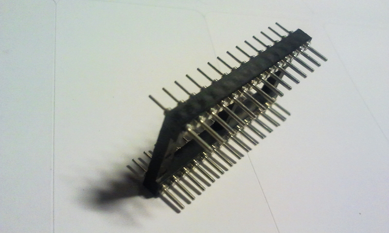

Ik ben een partij(tje) van deze rare voetjes tegen gekomen.
Waar dienen die voor?
http://www.uploadarchief.net/files/download/resized/2011-11-10%2023.48.45.jpg
Hugo Welther
Volgens mij een Piggyback plug/header. Met een bijbehorende socket (IC voetje?) kan je twee printjes sandwichen.

Karel, Hugo, volgens mij worden ook wel eens een zwik componenten zoals weerstanden tussen de pins gesoldeerd. Zoals ze in de jaren 50 ook radios bouwden: een aantal contacten en daartussen soldeer je de componenten.

Wel ik wel raar vond is dat ze anti-parallel staan en de 2 kanten zijn aangesloten.
Op 11 november 2011 08:29:03 schreef rew:
Denk ik niet, Rew, het is precies de afmeting van een 28 pins ic, en ook de inkerving (pin 1) is aanwezig.
Wat jij bedoeld komt mij ook bekend voor, maar daar staan de pootjes verder uit elkaar (dacht ik)
Hugo Welther
Wat Rew opmerkt kan wel. Bijvoorbeeld in schakelingen waarbij componenten tijdens afregelen in worden gesoldeerd.
Meestal worden hiervoor iets degelijkere constructies, met soldeer oogjes gebruikt.
