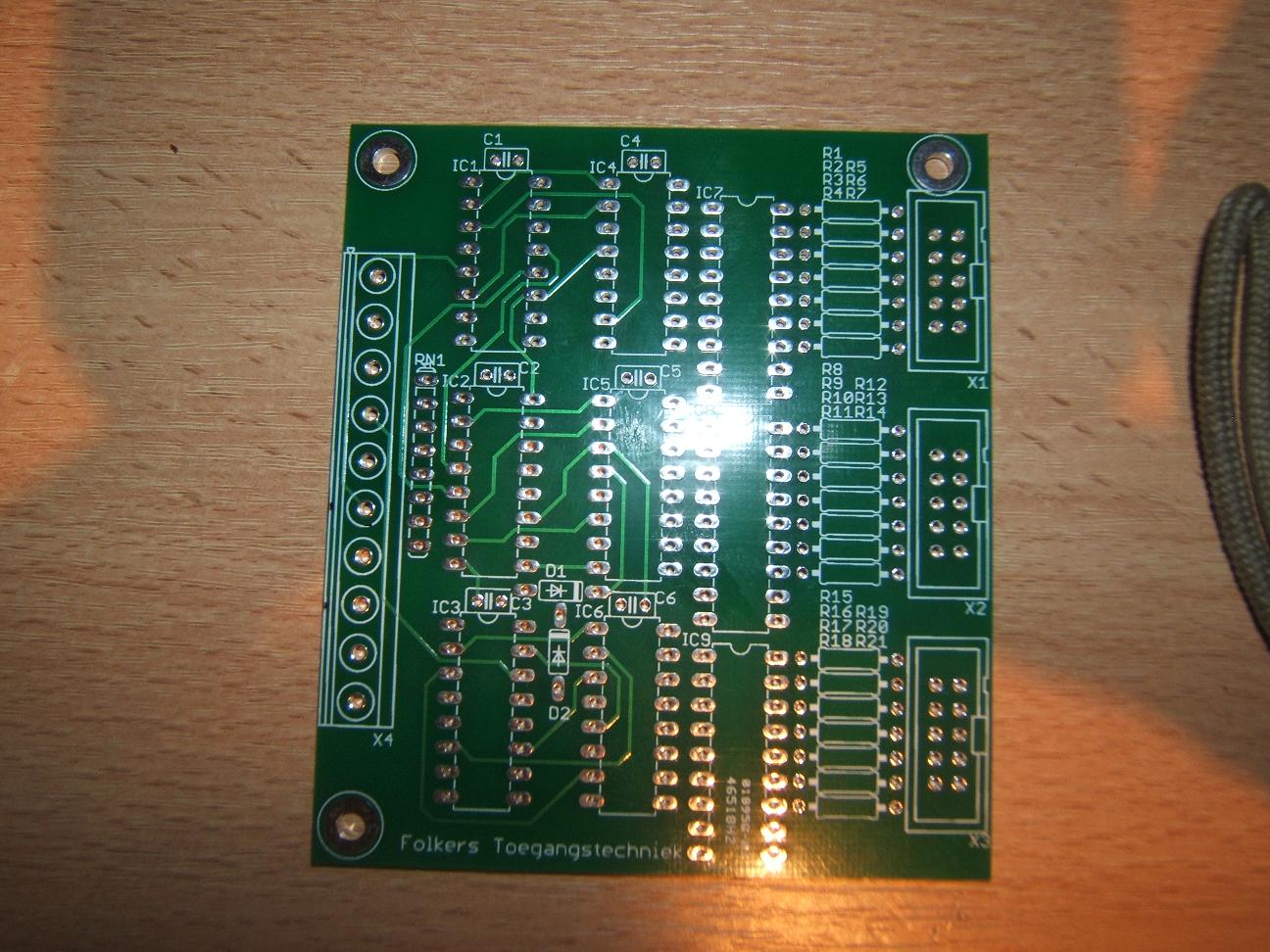

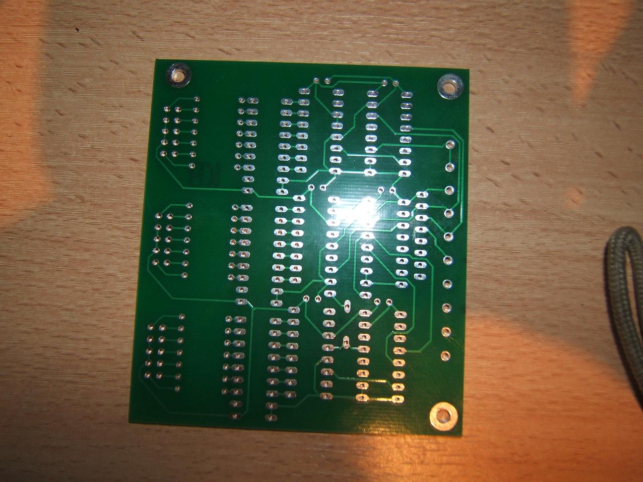

Fabrikant : Itead Studio
Aantal besteld: 10 (11 ontvangen)
Afmeting : 100x85mm
Prijs per stuk : €1,57
Verzendkosten : €3,91
Levertijd : 27 dec bestelt, 2 maart ontvangen (eigenlijk 23 feb.)
En weer dank aan de pakketbezorger die geen briefje had achtergelaten,
dus ben zelf maar op onderzoek uitgeweest. 58 dagen.
Bruikbaarheid : 11/11
Kwaliteit : Goed, silkscreen is goed, verder zijn er geen bijzonderheden.
http://lh4.googleusercontent.com/-34i58CeOHBs/T1EKB_7ftVI/AAAAAAAAAoA/fe-EP69FQLY/s640/P1040383.JPG
http://lh4.googleusercontent.com/-RVE-Jn2y8m0/T1EKCI-exyI/AAAAAAAAAoE/9oBM6B9OinU/s640/P1040384.JPG

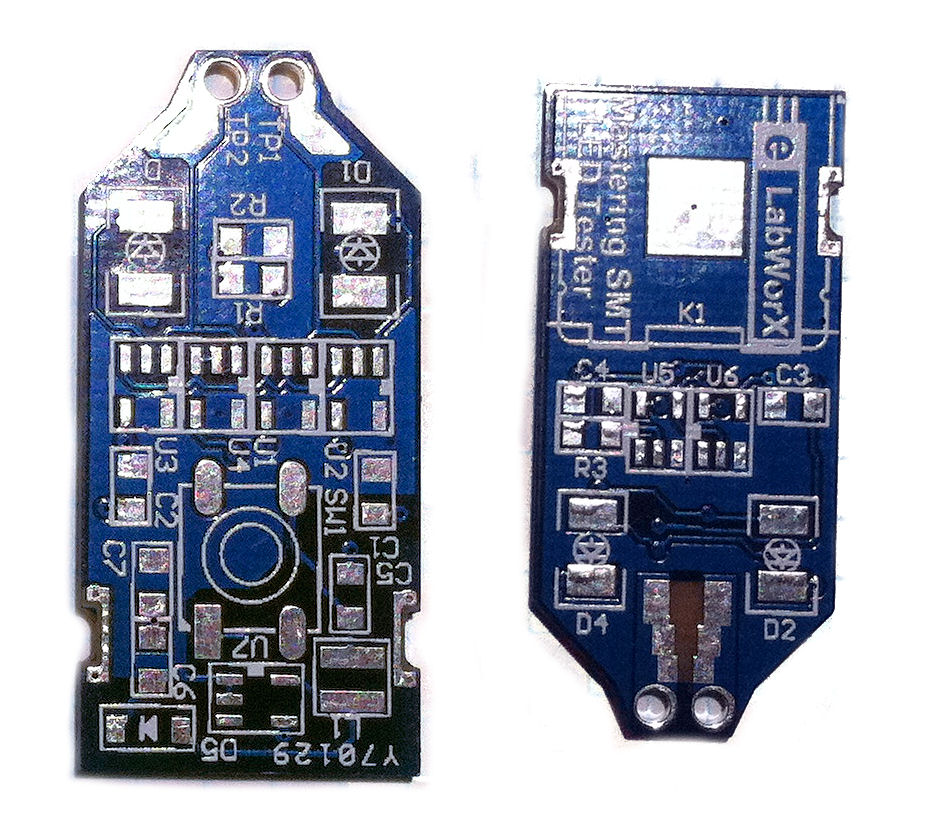

Fabrikant: iteadstudio
Aantal besteld: 5 : 12 geleverd
Afmeting: 1300 mils x 600 mils
Prijs per stuk: <1 dollar
Levertijd: 9 dagen (UPS shipping)
Bruikbaarheid : nog niet getest
Kwaliteit: goed. registratie van de boorgaten kan beter. countour milling heeft ook een offset van bijna een halve millimeter..
Nuja, dat valt binnen hun grenzen maar echt proper is't niet.
Doel: oefenprintje SMD / Ledtester voor LabWorX 2 : Mastering Surface Mounted Techology
http://www.uploadarchief.net/files/download/lw_ledtest.jpg

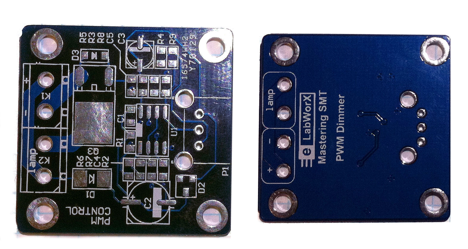

Aantal besteld: 5 : 10 geleverd
Afmeting: 1400 mils x 1400 mils
Prijs per stuk: 1.1 dollar
Kwaliteit: goed. registratie van de boorgaten kan beter. Round corner milling... meh ... en er zijn hier en daar inkepingen van de de-panelisatie wat me doet vermoeden dat bij de break-through het bordje wegspringt.. waarschijnlijk hebben ze gene goede of geen vacuum milling tafel die het panel vastzuigt.
Doel: oefenprintje SMD / PWM reglaartje voor LabWorX 2 : Mastering Surface Mounted Techology
http://www.uploadarchief.net/files/download/lw_pwm.jpg

hoezo no pictures. ze staan er weldegelijk hoor..
enfin , je ziet op de bovenste foto ( led tester ) duidelijk dat de milling registratie ( de uitlijning) niet goed is. er is links een boord bloot pcb terwijl het koper rechts bijna door de frees geraakt is.. in princiepe moet dit pal in het middne staan ( boord links en rechts moeten identiek zijn.
bij de tweede foto zie je duidelijk de inkeping naast het gat linksboven. dat komt omdat ze daar gestopt zijn met frezen. het kleine bordje springt dan weg door de rotatie van de frees en dan krijg je dit zoort artefakten.
normaal wordt er gefreesd op een vacuumtafel die houdt de bordjes netjes vast.
enfin.
overal gesproken is de kwaliteit goed. en je kan prima bordjes maken met redelijk kleine features.

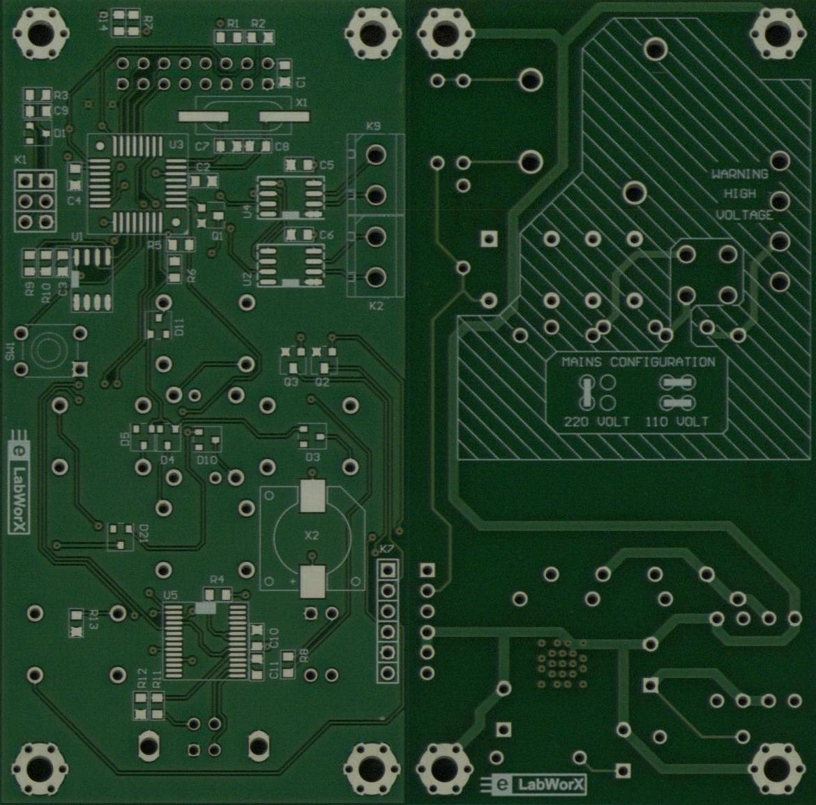

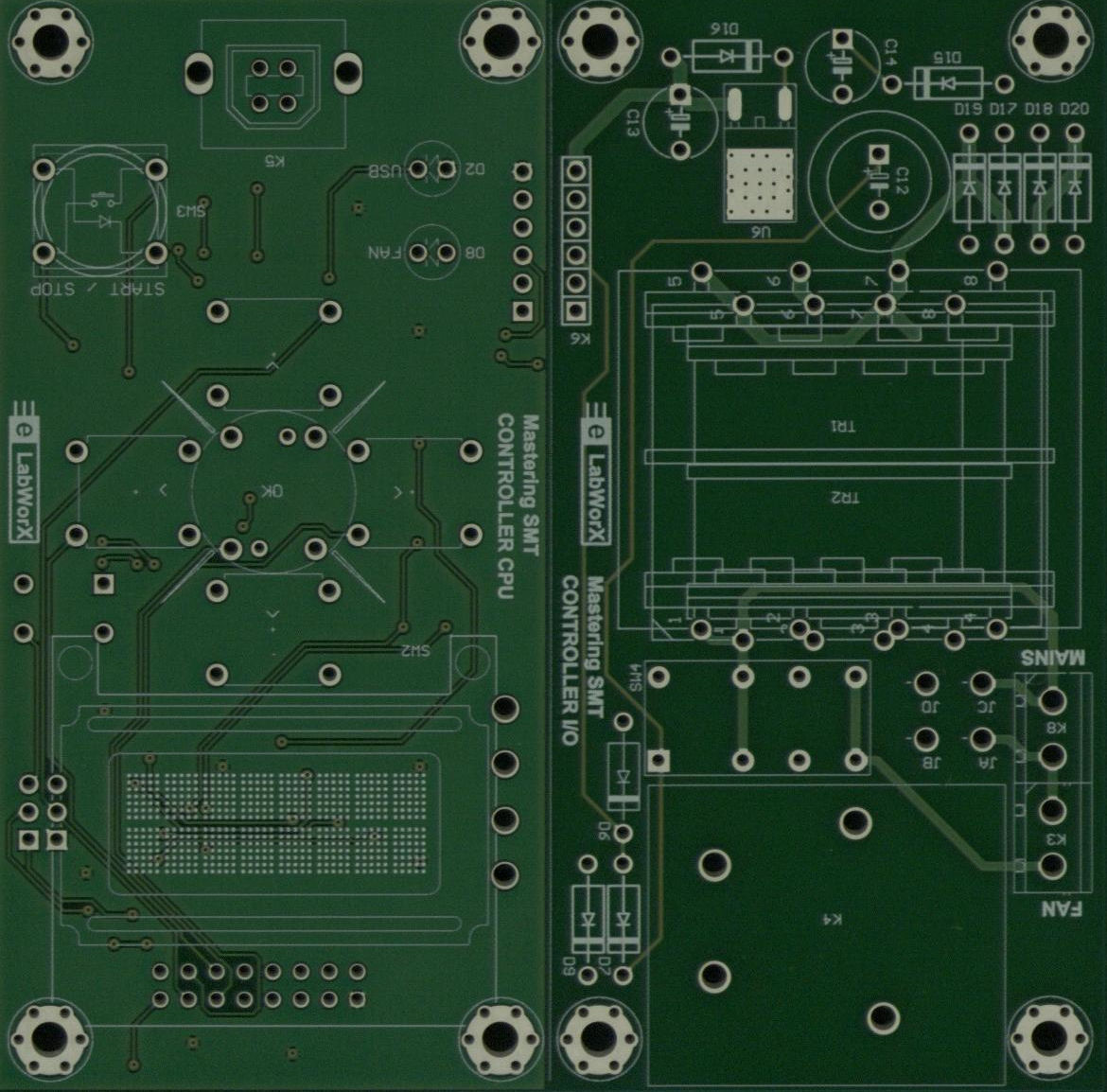

Fabrikant: PCBPool ( Beta-Layout)
Aantal besteld: 5 : 5 geleverd
Afmeting: 10cmx10cm met center scoring (dit is een breek print : ze kraakt in 2 en de bordjes worden rug aan rug gemonteerd.)
Prijs per stuk: onbekend (factuur nog niet gezien)
Levertijd: 10 dagen (inclusief UPS shipping vanuit Aarbergen / Duitsland)
Technologie : 8 mil track/gap/ar en 14 mil minimumdrill
Kwaliteit: Zeer goed. Haarscherpe silkscreen (6 mil) perfecte registratie van boorgaten en soldermask. Soldermask en silkscreen zijn LPI ( liquid photomask ), dus geen silkscreen of inkjet.
Tinflash ( chemical tin ) . Dat is minder. ik had HASL gevraagd maar dat doen ze blijkbaar niet ...
front :
http://www.uploadarchief.net/files/download/toasterf.jpg
en back :
http://www.uploadarchief.net/files/download/toasterb.jpg
Doel : controller voor een Uv belichtingsbak en Pizza-oven Reflow soldering controller ( doel hangt van bestukking af. Board is het zelfste. Gebaserd op een Atmega (Arduino compatible, je kan de arduino stack lopen erop. Mijn software is on Bascom).
Dubbele thermockoppel interface, Fan en heater controle , LCd display/ keypad , usb voor profiel monitoring
voor uv belichting vervalt usb en thermocouple alsook de power relay en gewoon andere software flashen
mix SMD / through hole (opzettelijk) : is oefenbord voor nieuw boek over Surface Mounted Technology. Dit is categorie :dubbelzijdfig SMD + Through hole)

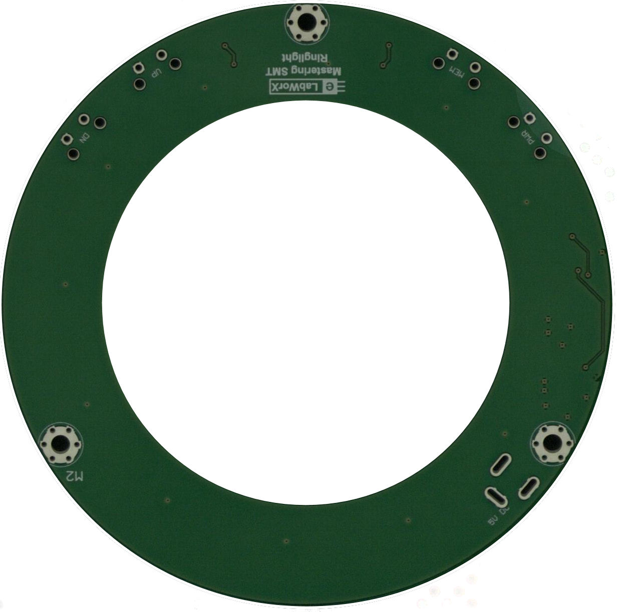

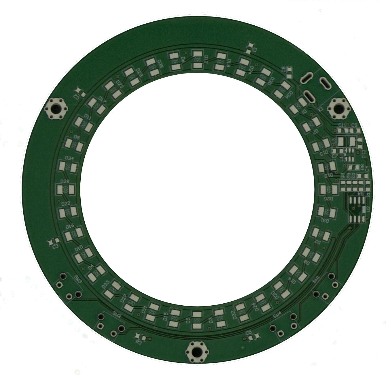

Afmeting: 10cmx10cm met ronde mill-out en slotted holes.
Front:
http://www.uploadarchief.net/files/download/ringf.jpg
back :
http://www.uploadarchief.net/files/download/ringb.jpg

Het ziet er alleszins netjes en bruikbaar uit, maar perfect uitgelijnd zien de boorgaten er (zo op de foto althans) niet uit.
Ah wacht, ik zie denk ik de binnenzijde van de print aan 1 kant van het gat. Ik dacht dat de gaten zelf een stuk verschoven waren, maar het is '3D'. Heb je in de binnenring zelf nog een witte cirkel gephotoshopt? Want daar mist die zijrand van de PCB, waardoor ik misleid werd.

ja ik heb de binnekant wat gefotoshopt. de fotos zijn niet perfect loodrecht getrokken en er was wat schaduw.
ik heb het nagemeten onder de microscoop op't werk en de gaten zitten perfect in het midden van de pads.
Wat ga je met dat ring licht doen?
free_electron
Silicon Member
rond de lens van mijn Mantis zetten zodat ik mooie uniforme verlichting krijg.
binnegat is groot genoeg zodat het ook werkt voor verschillende van mijn DSLr lenzen. kwestie van macro's schaduwloos te kunnen maken.
