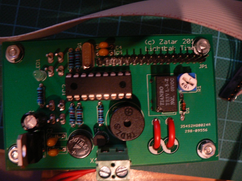

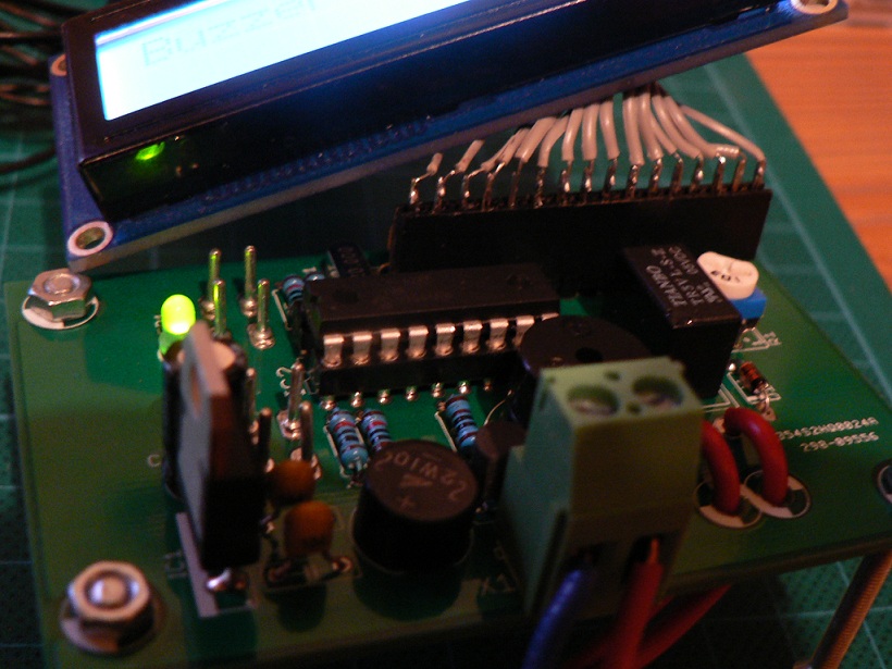

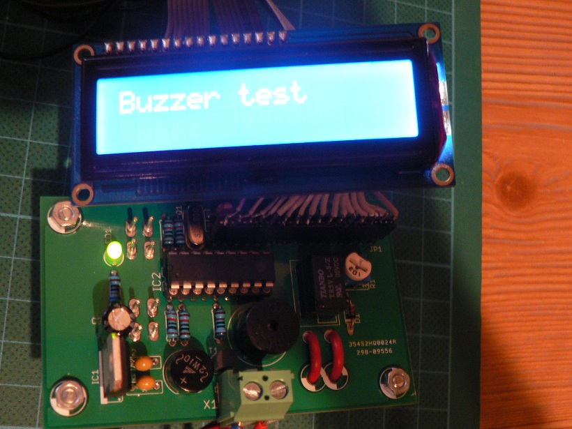

Ik heb ooit een ééndraadsinterface voor LCD-modules ontworpen, en daar vervolgens weinig mee gedaan. Reden: de timing moet nogal nauwekeurig zijn, of het werkt niet.
Buiten dat, is het een handig ding bij het debuggen van kleine AVR's. Dus heb ik maar een alternatief gebouwd dat wat toegefelijker is, wat de timing betreft:
http://prosje.be/CO/Fotos/1W-LCD-interfacePrintB.jpg
Het heeft ook een onderkant:
http://prosje.be/CO/Fotos/1W-LCD-interfacePrintO.jpg
Meer info (volledig is het nog niet) kan je hier vinden.
Pfff! Hoe krijg je die flatcable zo moo?
Door niet alle draadjes te gebruiken
LED there be light
Door 2 draadjes per aansluiting te gebruiken.
http://i150.photobucket.com/albums/s103/SherlockHolmesAlbum/draadjes.jpg
[Bericht gewijzigd door theove op 19 mei 2012 21:10:57 (49%)
Waarom precies heb ik dat nog nooit bedacht? ;(
Daar had ik wel een vraag over verwacht... :-)
Zoek in de rommeldoos naar een persconnector die breed genoeg is.
Die heeft twee rijen tanden: even en oneven. Verwijder één van beide rijen.
Plaats de flatcable in de persconnector, zorg er voor dat het einde v/d flatcable 2cm uitsteekt, en knijp de connector dicht.
Neem een potlood, en markeer daarmee de positie v/d flatcable tov. de connector.
Verwijder de flatcable uit de connector, en schuif hem één adertje naar links (naar rechts mag ook). Zorg er voor, dat de markering zo nauw mogelijk aansluit bij de connector.
Pers de connector opnieuw.
Verwijder nu enkel de bovenkant v/d persconnector, maar laat de flatcable zitten.
Plaats de onderkant v/d persconnector in de bankschroef.
Nu kan je aan de flatcable trekken - de isolatie is bijna geheel doorboord door de "tanden" van de connector. Trek niet te fel, je wil enkel de isolatie van die 2cm scheiden van de rest.
Verwijder de flatcable uit de connector.
Nu kan je telkens twee aders (mèt isolatie) scheden van de rest, en ze samendraaien.
Een tikje soldeersel er op, en je houdt een nette ader over, samengesteld uit twee flatcabe-aders.
Voor de meelezers die denken dat ik gek ben: ja, ik ben een beetje gek. Maar het was een leuk experiment, al denk niet dat het voor herhaling vatbaar is... :D
Andere oplossing: 2 28 of 32-pins headers gebruiken, en de even/oneven pins op de header op je microcontroller-bordje aanelkaarbinden in je pcb-software.
Bijkomend voordeel: geen risico dat die flatcable losraakt van je pcb, omdat je 'm gewoon op de normale manier kan in- en afpluggen.

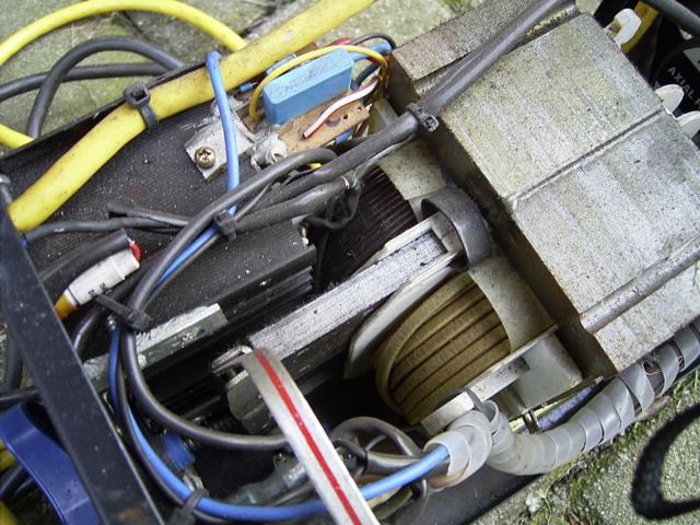

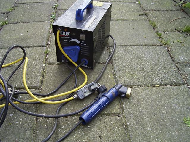

Nou, hier dan een projectje van mij. Een lastrafo met remote control.
Hoe werkt het, met de shunt (grote blauwe draaiknop)stel je de stroom iets hoger in dan de elektrode leuk vindt, en met de potentiometer (alu kastje) regel je van nul tot ingestelde waarde van de shunt.
Het geheel draait al meer dan een jaar naar tevredenheid.
http://www.uploadarchief.net/files/download/rimg0017_640x480.jpg
De regeling is gemaakt van een opgevoerde motorregeling van een stofzuiger.
http://www.uploadarchief.net/files/download/rim2g0019_640x480.jpg

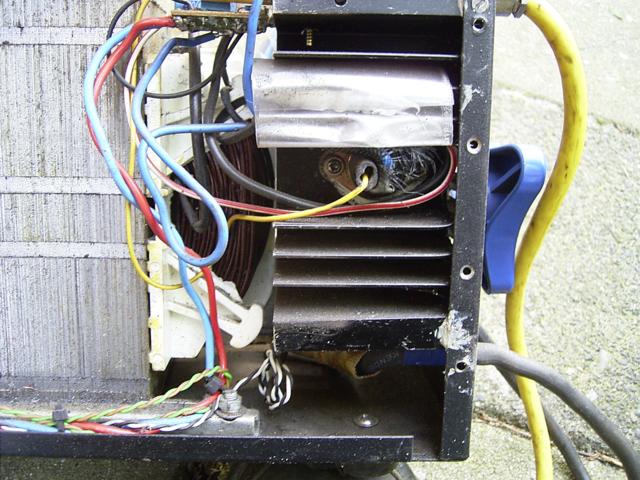

Hier een foto van de koeling van het spul.
http://www.uploadarchief.net/files/download/rimg0018_640x480.jpg
Meestal zit zo'n regeling in serie met de last.
Ik heb er voor gekozen om eerst de diac te voeden en dan de triac.
De sturing van de triac hangt dus voor de last.
Dat regelt hysteresich vrij.
Ik weet zo even niet meer wat voor een triac er in zit, kan het ook even niet terugvinden en om het ding van de koelplaat te halen gaat me voor nu even te ver. Het ding ziet er een klein beetje als een 30550 uit, maar dan met 6,3 mm faston aansliutingen.
Owja, het is een simpele wisselstroombak en je kunt er 1mm blik mee lassen.
Klein projectje van mijn kant: (uv-led) Lichtbak timer.
http://www.uploadarchief.net/files/download/p1060518.jpg
http://www.uploadarchief.net/files/download/p1060528.jpg
http://www.uploadarchief.net/files/download/p1060532.jpg
Op de printpennen komen de draden van de drukknoppen toe.
Ben het ding nu stapsgewijs aan het programmeren.
Dit is men eerste ervaring met Itead voor printplaatjes. Voor dat geld kan je het zelf bijna niet doen (op prototypes na dan).
Het printje leent zich ook ideaal voor een nevenprojectje: eierwekker.
Nettere oplossing voor die header: dit of dit.
