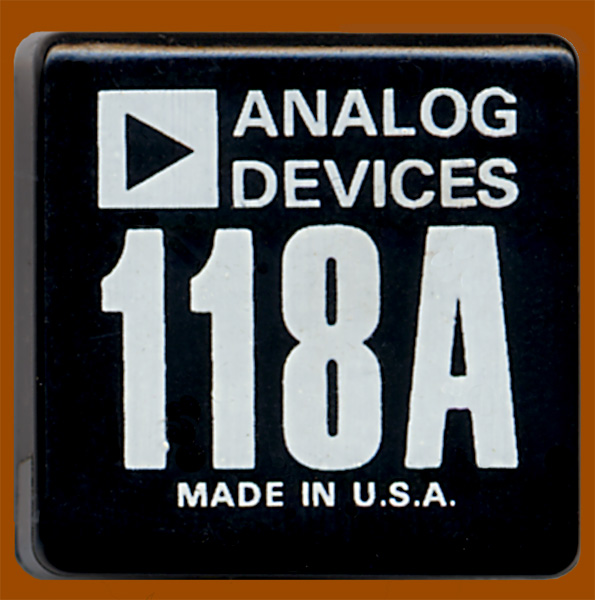

Is er hier iemand, die mij aan datasheet en AN's van een 118A OpAmp van Analog Devices kan helpen ?
Dit hybride circuit is tot 1983 geproduceerd.
http://www.uploadarchief.net/files/download/118a.jpg
Het gaat om een general purpose Op Amp.
De meeste gegevens heb ik, maar de gegevens m.b.t. de 'trim' in-/uitgang missen.
Wat moet hier aan ? Een frekwentiecompensatie netwerkje of een netwerkje om de offset te compenseren ? Hoe ziet dat er in schema uit ?

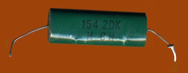

Kan iemand ook iets vertellen over deze condensator ? :
http://www.uploadarchief.net/files/download/groene%20condensator.jpg
Ik vermoed 150nF, maar wat is de werkspanning ?
Ten slotte vraag aan maartenbakker: Wat kan jij zeggen over condensatoren type 'mosterd', maar dan met de kleur van 'spinanzie'
Voordat Abraham bij Philips/MBLE ging werken, hebben ze Popeye nog een blauwe maandag in dienst gehad ;)
Bij mijn weten zijn de eerste productiejaren van de mosterd-C's groen.

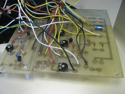

hey, wie weet wat dit is:
http://s10.postimage.org/4e6s5dgi1/IMG_3745.jpg
http://s16.postimage.org/5mu0lmirp/IMG_3741.jpg
sorry, foto's konden niet kleiner. lag buiten het scherpe beeld van mijn camera.
het kwam uit een "vitatron". het stond op de zolder van onze school, en er zaten buizen in. vooral heel veel zenerbuizen zoals 85B2. de behuizing stond onder een lek dak dus die was half weggeroest...
aluminium huisje, met een zwart plastic onderkant. daarop is "VR7" meegegoten. er zijn vijf aansluitingen, waarvan drie op zo'n stutje, van plastic, en twee in het zwarte plastic.
Vitatron is enkel een merk voor laboratoriumapparatuur (en later pacemakers) van Amsterdamse origine. Zegt dus weinig over het apparaat.
[Bericht gewijzigd door Bert M op 21 juni 2012 17:48:44 (23%)

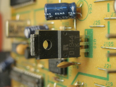

http://www.uploadarchief.net/files/download/san_0007.jpg
http://www.uploadarchief.net/files/download/san_0004.jpg
http://www.uploadarchief.net/files/download/san_0002.jpg
de twee onderste horen bij elkaar.:)
de bovenste komt uit een stereoinstallatie.
De eerste is een 2SD1944, een jappentor: http://doc.chipfind.ru/rohm/2sd1944.htm

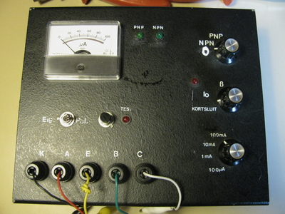

Het apparaat op je foto's, is een transistortester.

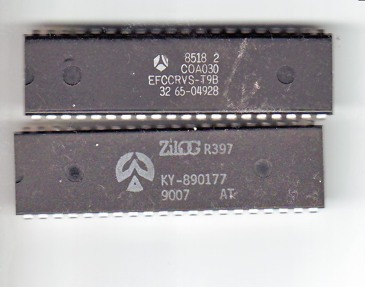

Ik heb hier 2 grote 40 pins DIL IC's waarvan ik geen datasheets kan vinden.
http://www.uploadarchief.net/files/download/2%20onbekende%20ic.jpg
join the club , heb een paar bakjes van die 80's ic's met onbekende specs , ze schuiven ook steeds meer richting de grijze bak . die van jou zijn iig van 1985 en 1990 , dat is er nog wel uit te halen :P
Op 23 juni 2012 22:02:22 schreef Shock6805:
De bovenste is dus een transistor die wat zwaarder uitgevoerd is?
Niks zwaar. Dit is 1 maatje zwaarder
Ik kan zo snel geen plaatjes vinden van nog grotere torren, maar ik kan me niet voorstellen dat die er niet zijn.
