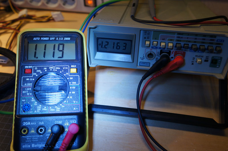

@ Jochem
hier zie je er 2 - labvoeding op 9v en voorste op 9v batterij stand / achterste op 20 v stand.. als ref. gecal fluke.
hieronder 1.5v batterij stand bij een input van 1.2v
http://i.imgur.com/GxG7r.jpg
opvallend dat in het 'gewone' 2v bereik de afwijking veel kleiner is.
http://i.imgur.com/RAjLP.jpg

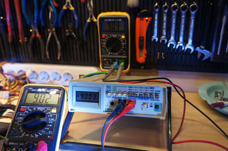

flash2b
Op 20 september 2012 22:09:28 schreef Jochem:
Hoe is dat bij jou flash2b?
9 volt wordt weergegeven als 9.08V op de DMM, 3 volt wordt weergegeven als 3.05V. Afwijking dus 80mV en 50mV, beide erboven.
Edit:
gemeten in de batterij test stand 9V en 1.5V. Ik had nl. in de 1.5V stand mijn voeding naar precies 1.5V moeten draaien, maar ik heb hem dus klaarblijkelijk op 3V gezet. Ik zal morgen ff opnieuw meten.
Edit2:
Ik heb even opnieuw getest tov mijn NI99II en niet tov de paneelmeters van mijn labvoeding. Hier zijn de resultaten:
http://www.uploadarchief.net/files/download/dsc05007_cleaned.jpghttp://www.uploadarchief.net/files/download/dsc05008_cleaned.jpg

Bijna 0,9% best goed, 0,1 % per euro >:-)

Beter onderzocht nu: het treedt alleen op als ik de bijgeleverde meetsnoeren gebruik. Als ik de meetpennen goed aandruk kom ik op een afwijking van ong 130 mV onder de werkelijke spanning van 1.5V . Met een 4punts meting de weerstand van die meetsnoeren gemeten: ong 450 mOhm per stuk. Niet heel slecht ofzo.
Nu, als je bedenkt dat de batterijstand een belasting van circa 150mA geeft bij 1.5V, dan berijp je wel wat er over die 0.9 ohm van de snoeren gaat staan hè?
Oftewel: loos alarm, die meter is 'goed'. >:)
