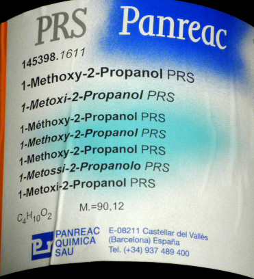

Ik heb hier een fles met een organishe vloeistof 1-Methoxy-2-Propanol (propyleenglycolmonomethylether of PGME), afkomstig uit de productie van beeldbuizen. Ik heb hem megenomen, denkend dat dit mogelijk een alternatef is voor IPA, maar weet dat niet zeker.
Op de fles staat ook een afkorting 'PRS'. Die kan ik nergens terug vinden, ook niet als ik de chemische naam intik.
  • Kan een van de chemisch geschoolden iets meer vertellen dan dat het een ether is?
  • Kan ik deze vloeistof als vervanger voor IPA gebruiken ?
code:
HO\/\O/
C4H10O2
http://www.uploadarchief.net/files/download/prs.jpg het etiket
Helaas ben ik niet chemisch geschoold (is ook geen voorwaarde voor dit forum) maar google was mij wel behulpzaam.
Propylene glycol monomethyl ether (PGME)
Het wordt toegepast in lak en verf als oplosmiddel, en heeft een lage toxische waarde. Verdere informatie in het summary
Zover was ik ook, maar nu zie ik wel dat het ook een solvent is voor acryl, dus zijn componenten waarschijnlijk niet veilig als ik het als reiniger gebruik.
Schoonmaken en ontvetten, daar gaat het mij om !!
En nogmaals : waar komt die afkorting PRS vandaan ?
(Ik doelde dus eigenlijk meer op Hugo en KIF)
PRS heeft volgens mij alleen betrekking op de kwaliteit (zuiverheid?) zoals Panreac dat hanteert.
PRS kom je wel vaker als aanduiding tegen, maar ik weet niet of je er in het algemeen echt een gradatie aan kunt hangen. Volgens mij heb ik het ook ergens op een spuitbus staan, niet van Panreac.
edit: op internet zeggen sommigen dat het helemaal geen acronym is, een ander roept "PRS = Performance Results System".

Hm... Wel zien staan maar de naam zag er te specialistisch uit. Misschien had ik daar achteraf ook een flesje van mee moeten nemen. Laag toxisch maar lost wel acryl op. Kan van pas komen. Ik heb heel conservatief alleen maar een jerrycan IPA meegenomen omdat ik dat toch al regelmatig gebruik.

Stierenexcrement ! Die IPA heb ik niet zien staan ;(
Zou ik het toch als verfafbijtmiddel moeten gaan gebruiken.
PRS is denk ik PanReac SAU. (SAU = spaans voor "BV", vergelijk met "SA" in sommige andere landen).
Er stond nog IPA (al had iemand achter Max' rug om een hoop als chemisch afval laten afvoeren tegen hoge kosten)... Dus als je interesse hebt? Ik betwijfel of het op te sturen is.
PRS is een zuiverheidsaanduiding van de fabrikant voor chemicalien met hoge zuiverheidsgraad.
Van de website van Panreac Spain:
"Since the company's beginnings in 1941, we offered our high quality products "PRS" for Pharmaceutical applications. In 1992, this quality became the "PRS-CODEX", compliant with the main pharmacopeias, and today we offer more than 300 references for the pharmaceutical and biotechnology industry."
Dit spul lost waarschijnlijk meer plastics op dan alleen acryl.
Ontvetten zal het wel goed doen, is waarschijnlijk minder goed wateroplosbaar dan IPA.
