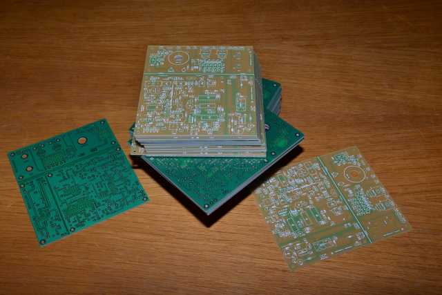

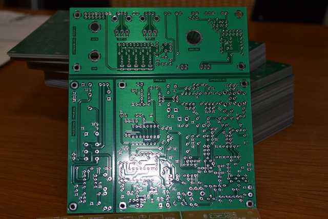

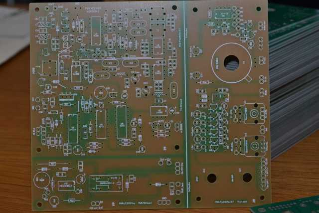

Hugo Welther
Fabrikant: www.makepcb.com
Aantal besteld: 60
Gekregen: 60
Bruikbaar: 60
Afmeting: 130 x 150
Levertijd: besteld 30-12-2012 ontvangen 31-01-2013
Kwaliteit: Perfect
Printen voor een PSK31 tranceiver project van onze afdeling.
http://www.uploadarchief.net/files/download/dsc_0122%20co%20resized.jpg
http://www.uploadarchief.net/files/download/dsc_0117%20co%20resized.jpg
http://www.uploadarchief.net/files/download/dsc_0115%20co%20resized.jpg
