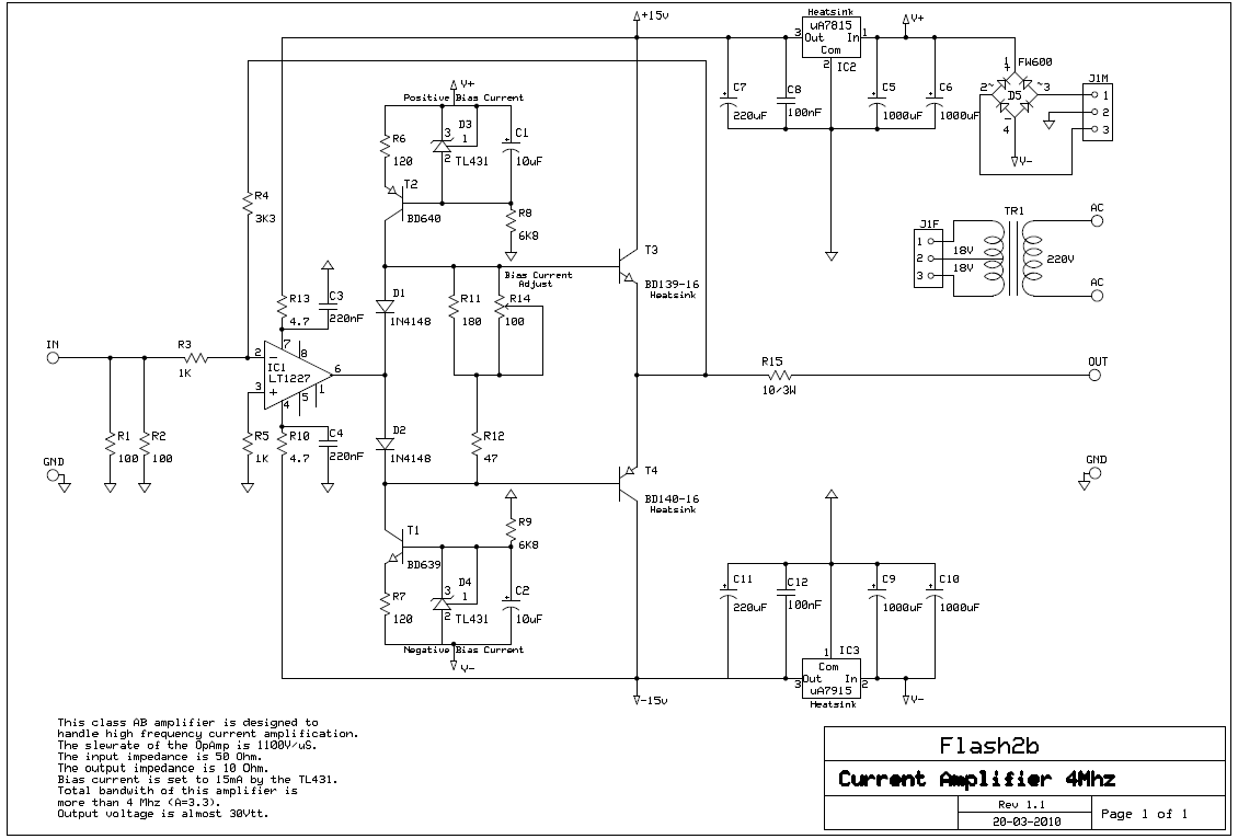

Ik denk dat de uitgang nog een versterkertje nodig heeft. Weet iemand wat ik hiervoor kan gebruiken? En heb ik nog een uitgangsfilter nodig?

Bijvoorbeeld een LT1227.

Als je gewoon wat meer output wil dan is die current feedback opamp van rbeckers een goede.
Maar als je de hele boel bv alleen op +5V wil voeden niet ;-)

Dankjewel voor de info! Mooi trapje ook, van Flash2b. Ik denk dat ik zoiets ga bouwen en dan af en toe voor die spoelen een audio-versterker er achter zet. Maar stel dat ik verder wil gaan dan 20 kHz op dergelijke vermogens? Meer in de richting van 100 khz? Of kan ik dat beter uit mijn hoofd zetten?
rbeckers
Voor hogere frequenties werkt: http://www.circuitsonline.net/forum/view/76624/1/4mhz+versterker
Met wat aanpassingen kun 10MHz en 50 Ω uitgangsimpedantie krijgen. Voor niet al te grote vermogens voldoet een snelle opamp.

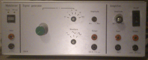

Ik heb een mazzeltje. Op mijn opleidingsinstituut hebben ze een functiegenerator weggegooid. Beschadiging aan de behuizing ofzo, in iedergeval bezit ik nu het frontpaneel met alle elektronica (behalve de voeding).
Ik had toestemming om het ding mee te nemen maar hij moest wel eerst weggegooid worden en dan pas mocht ik 'm uit de container pakken. Frequentiebereik weet ik niet want de knoppen zitten er niet meer op. de multiplier gaat tot x10K
Er zitten uitgangen op, één van 600Ω/12Vpp en eentje van 4Ω/25Vpp. Er zitten ook nog 2 ingangen op één met de aanduiding "0-10v" en eentje met de aanduiding "1MΩ" IC is een ICL8038; trapje bestaat onderandere uit BD241C&BD242C. Er zitten wat LM318's en UA741's in.
Op basis van uiterlijk kan ik niet beoordelen of het een fabrieksding is of een goed afgewerkte zelfbouw. Torren hangen aan het frontpaneel dus de koeling is waarschijnlijk niet optimaal.
Spanningsregelaars zijn 7812, 7815, 7812, 7915. Hoeveel vermogen zou de voedingstrafo nodig hebben?

Ik heb het ding min of meer in elkaar gezet. Als ik het toestel op sweep zet, dan krijg ik geluid uit een luidspreker die ik op de 4ohm uitgang heb aangesloten. Indien het toestel op FM staat dan hoor ik niets.
Ik heb niets over de functiegenerator of het merk (SF) kunnen vinden.
Achterkant:
SF DK 6870, Ølgod Denmark
No: E 1212
Serial: 050387 --> datum bouw is 05-03-87?
Foto zonder de originele knoppen/aan-uit schakelaar. Ik heb momenteel geen foto van betere kwaliteit.
http://www.uploadarchief.net/files/download/functiegen.png
Weet iemand iets over dit ding? Of de maker?
