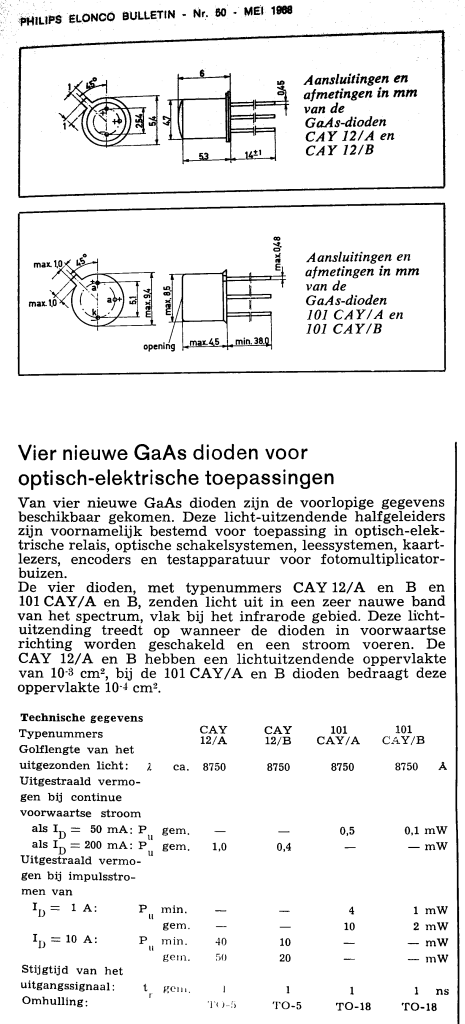

101CAY A IR LED 875nm 10mW, Elonco bulletin 50 mei 1968
101CAY B IR LED 875nm 2mW, Elonco bulletin 50 mei 1968

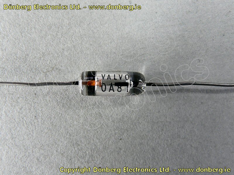

Volgens mij is het ook 0M (nul M) ipv OM. Dat is het in ieder geval bij de diodes (0A81) en stabilisatoren (0B2 en geen OB2). In de Philips codering staat eerste teken voor de gloeispanning. 0 (nul) betekent dan "geen" gloeidraad.
Van de buisjes weet ik het niet, maar bij de hybrides en IC gaat het echt om OM's.
0A-diodes is leuk bedacht, maar het is zijn echt OA-diodes volgens Philips eigen pre-Pro Electron datasheets. Men heeft het ook altijd over OC en OD torren gehad.
@Hieronder: Soms is dat niet al te duidelijk: http://www.donberg.ie/pics/o/oa_81.jpg
Ik wist het ook niet zeker van de halfgeleiders. Wel van de koude kathode buisjes. Dat is 0B2, 0A2, enz. Dacht ook de diodes, maar net even een OA81 gepakt, het is duidelijk een O.
