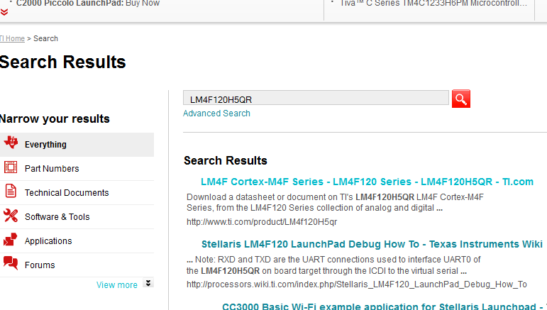

Mjah, uiteindelijk had ik wel zoiets in de gaten, maar het op de productpagina van de LM4F120 is al een ramp op zich. Zoeken op LM4F120H5QR (yes, I was using the f*ching search!) geeft zelfs 0 (lees: NUL) resultaten!

Op 25 augustus 2013 20:34:31 schreef MNM(tm):
Eerste zoekresultaat aanklikken, dat is de productpagina, die dus automatisch doorlinkt naar de TM4C1233H6PM.
Wel even één seconde wachten (twee seconden op een trage computer misschien?) op de (eerst schijnbare lege) resultatenpagina.
Oké, die nul resultaten bleek inderdaad een browserfout te zijn.
Maargoed, je zoekt naar een LM4F120H5QR en je krijgt de productpagina van een TM4C1233H6PM. Op heel die pagina is nergens te lezen dat dat ding de opvolger/vervanger is. De enige 'verwijzing' naar de LM4F120H5QR is de errata-sheet.
Ligt het dan aan mij dat ik denk: 'die link naar de product pagina van de LM4F120H5QR klopt niet?!'
