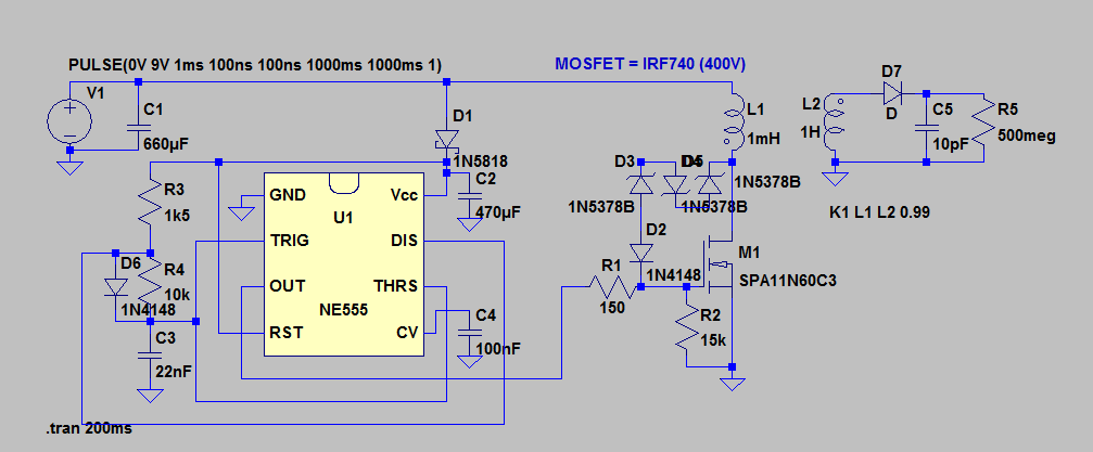

In het schema waar @TS de 'bobine' (en de thyristor) had weggelaten en de rechterkant van de condensator aan de nul had gelegd, had hij inderdaad redelijk zuivere gelijkspanning.
Hoe hoog weet ik niet; normaal slaat de 1N4148 ergens onder de 100V al door om de thyristor aan te sturen, maar die schakeling was er nu niet, zodat de spanning wel hoger opgelopen zal zijn.
Maar kV's waren het natuurlijk niet - de bobine (hsp trafo) was er niet.

Even een korte beschrijving van de werking van het blokkerding.
De batterij, transformator, transistor en weerstand R200Ω maken een wisselspanning. Deze wordt gelijkgericht door de FR07. Door deze gelijkspanning wordt de condensator van 470nF opgeladen tot 100V. De oplaadstroom is klein vanwege de inwendige weerstand van de oscillator. Zeker klein!! in verhouding tot de stromen die gaan lopen als de condensator ontladen wordt via de bobine. Omdat de oplaadstroom klein is en nagenoeg constant zal er nauwelijks spanning over de primaire van de bobine staan. Dus over de secundaire van de bobine staat ook nauwelijks spanning. Met een beetje geluk haal je misschien 50V secundair.
De spanning op de condensator van 470nF loopt (relatief) langzaam op tot bijna 100V.
Op dat moment zenert de diode 1N4148. De thyristor MCR100-6 wordt ontstoken. Nu staat de volle 100V over de primaire van de bobine. De bobine is een simpele transformator. Op de secundaire staat op dit moment de volle 6kV.
Dat is dus einde vlieg.
Vanaf het moment dat de thyristor ontstoken is vormen de condensator, primaire spoel van de bobine samen met de diode 1n4007 en thyristor een trillingskring, cq LC-kring. De grondfrequentie van deze trillingskring bepaalt de tijdsduur van de 6kV-puls. De 1N4007 is een beveiligingsdiode die er voor zorgt dat de trafo, oscillator enz heel blijft als de primaire bobine/condensatorstroom van polariteit verandert. Na ca één sinus-periode is de condensator leeg (en begint het hele verhaal van voren af aan. Merk op dat op het moment dat diode 1N4007 geleidt de thyristor uit geleiding gaat.

eigenlijk ben ik gewoon ontmoedigd.
En dat is dan ook weer niet nodig, aangezien ik al eerder aangegeven heb dat ik een ontwerp heb liggen voor een simpele voeding die in mijn geval (met een schattig transformatortje) zo'n 10kV gaf, en met een wat grotere transformator wel 25-30kV moeten kunnen genereren, zeker als je hem niet uit een 9V batterij hoeft te voeden.
Ik had dus niet meer nodig dan 10kV, en die 9V batterij was een eis, want het was deel van een schoolopdracht van iemand anders, die een technisch managementopleiding doet.

Dit is het soort transformator dat je naar mijn idee nodig zou hebben:
http://www.electronicrepairguide.com/images/flyback1.jpg
Met zo'n transformator wordt het geheel waarschijnlijk te groot en zwaar om direct aan het pistool te hangen, maar dat is met een stukje bougiekabel ook weer op te lossen.
Omdat ik het schema nergens meer kon vinden, heb ik het opnieuw getekend:
http://www.uploadarchief.net/files/download/efficient%20low%20power%20flyback%20driver.gif
Het lijkt misschien wat ingewikkeld, maar dat valt best mee.
L1, L2 en D7 zijn samen de flyback transformator met gelijkrichter erin. Condensator C5 is nodig om de hoogspanning te bufferen tussen de laadpulsen, en bestond in mijn geval uit een CD met aluminium tape op beide zijden; deze hield het prima op 10kV, maar ik weet niet hoeveel hoger je daarmee kunt gaan, eventueel kun je meerdere CD's stapelen, maar dan neemt de capaciteit natuurlijk ook af. Weerstand R5 moet de belasting voorstellen, in de vorm van corona ontladingen e.d. De waardes van L1, L2, C5 en R5 zijn volledig uit de lucht gegrepen, met deze waardes deed de simulatie het prima, en ze zijn voor de schakeling eigenlijk niet relevant.
De NE555 en de componenten daar omheen zijn dus wat je zou moeten bouwen; dit lijkt behoorlijk op de standaard motorregelaar, maar in plaats van de vrijloopdiode over de spoel, is hier een actieve clamp aangebracht, die de spanning op de drain van de MOSFET beperkt, en daarmee zorgt dat deze heel blijft als er aan de secundaire zijde geen ontlading (vonk overslag) kan plaatsvinden.
Deze clamp, bestaande uit D2-D5 (3 zeners in serie omdat ik geen 300V zeners had), is de grote reden dat de schakeling heel blijft; het grootste veel van de flyback drivers die je online vindt, laat ten eerste een VEEL te grote stroom door de transformator lopen, en beperkt vervolgens niet de maximale spanning over die transformator, waardoor de MOSFET stuk gaat, of de isolatie van de transformator intern doorslaat.
@TS: waar woon je eigenlijk? Ik heb het eerste prototype van die schakeling nog hier liggen, en een tas vol flyback transformators.
Correct.
En in dit geval onstaat de grootste uitgangsspanning dus niet bij het onderbreken van de stroom, maar bij het maken van de stroom door de spoel. En dat is zo bij AL dit soort schakelingen, zoals bijvoorbeeld ook in alle flitsers.
Want waar het om gaat is de snelheid waarmee de stroom variëert.
Bij deze schakeling wordt de stroom niet plotseling verbroken, maar plotseling ingeschakeld (door de thyristor, die opeens een volle condensator op de spoel aansluit).
De vuistregel: bij bobines moet je stroom onderbreken voor de hoogspanningspiek, is dus niet juist.
Wel juist is: bij bobines moet de stroom snel variëren voor de hoogspanningspiek.
