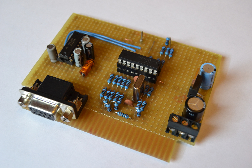

Ik ben op dit moment met een simpele 8-bit arbitrary waveform generator bezig:
http://www.uploadarchief.net/files/download/resized/fripster_awg.jpg
Klik voor groter
Het is een Max232N RS232-TTL converter gekoppeld aan een PIC16F628A op 4MHz. Aan de PIC zit een 8 bit R-2R netwerkje van 1k weerstanden. Een nibble op port B, en de andere op port A. De hardware is nu klaar en werkt goed (getest met oudere software die voor iets anders is bedoeld, maar prima als testbed werkt hiervoor).De UART communiceert op 19k2, ongeveer het snelste wat nog goed werkt op 4MHz.
Er zit nog geen output filtering op. Dat ga ik uitzoeken als ik de software klaar heb. Deze wordt natuurlijk in ASM geschreven voor optimale timing en snelheid. Het is de bedoeling dat je een golfvorm in 64 waypoints kunt uploaden en dan laten uitgeven op de DAC met een instelbare frequentie. Triggering zou ik ook nog kunnen toevoegen voor one-shot bedrijf..
Zo, nu eerst maar eens wat software schrijven.

Leuk, als er straks weinig vervorming uit komt ook interessant voor audio.
