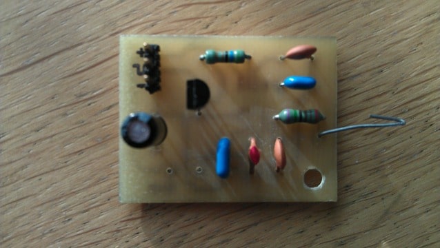

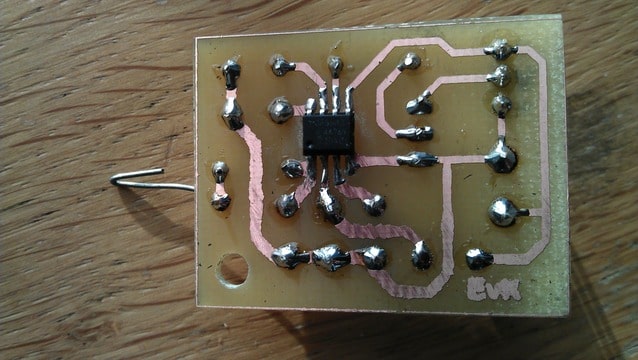

Het regende vanmorgen, dus maar een simpel klusje geklaard.
Voor een groter project had ik nog een capacitive aanraak-sensor nodig.
Omdat de sensor een groot oppervlakte heeft, heb ik gekozen voor de PCF8883T van NXP
Het draadje is de ingang voor het sensorvlak
Printje gemaakt met tonertransfer, helaas is de toner uitgesmeerd (te veel druk in de laminator).
Dus het resultaat is lelijk, maar het werkt :-)
Bij het tot 4mm naderen van het sensor-vlak (10 vierkante cm) geeft de schakeling een puls van 10ms
http://www.mijnalbum.nl/Foto-VZR43MAM-D.jpg
http://www.mijnalbum.nl/Foto-3FL87YSN-D.jpg
Ik ben zeer tevreden over het IC, het auto-callibreert en is ook bij een groot sensor oppervlak erg stabiel

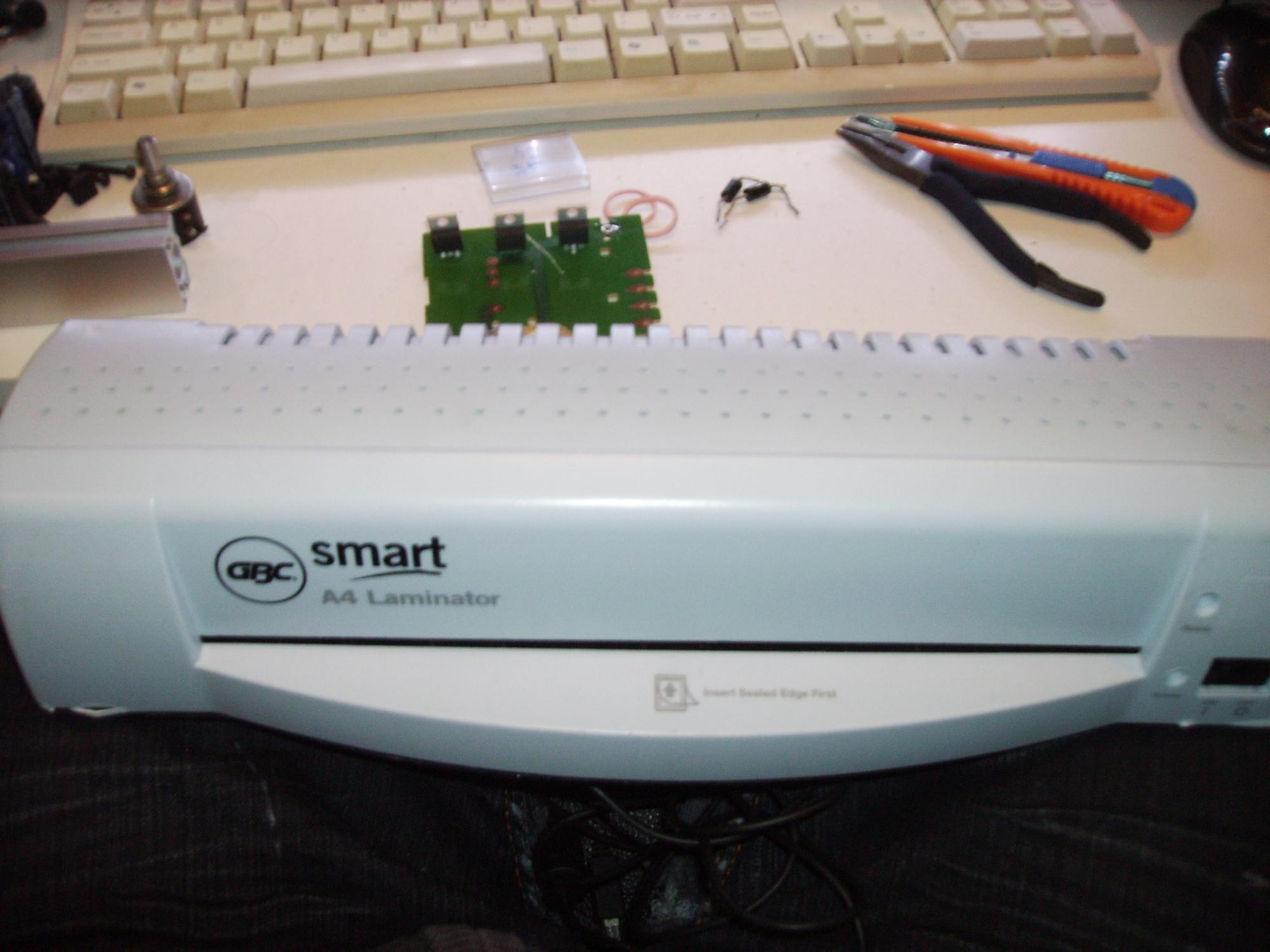

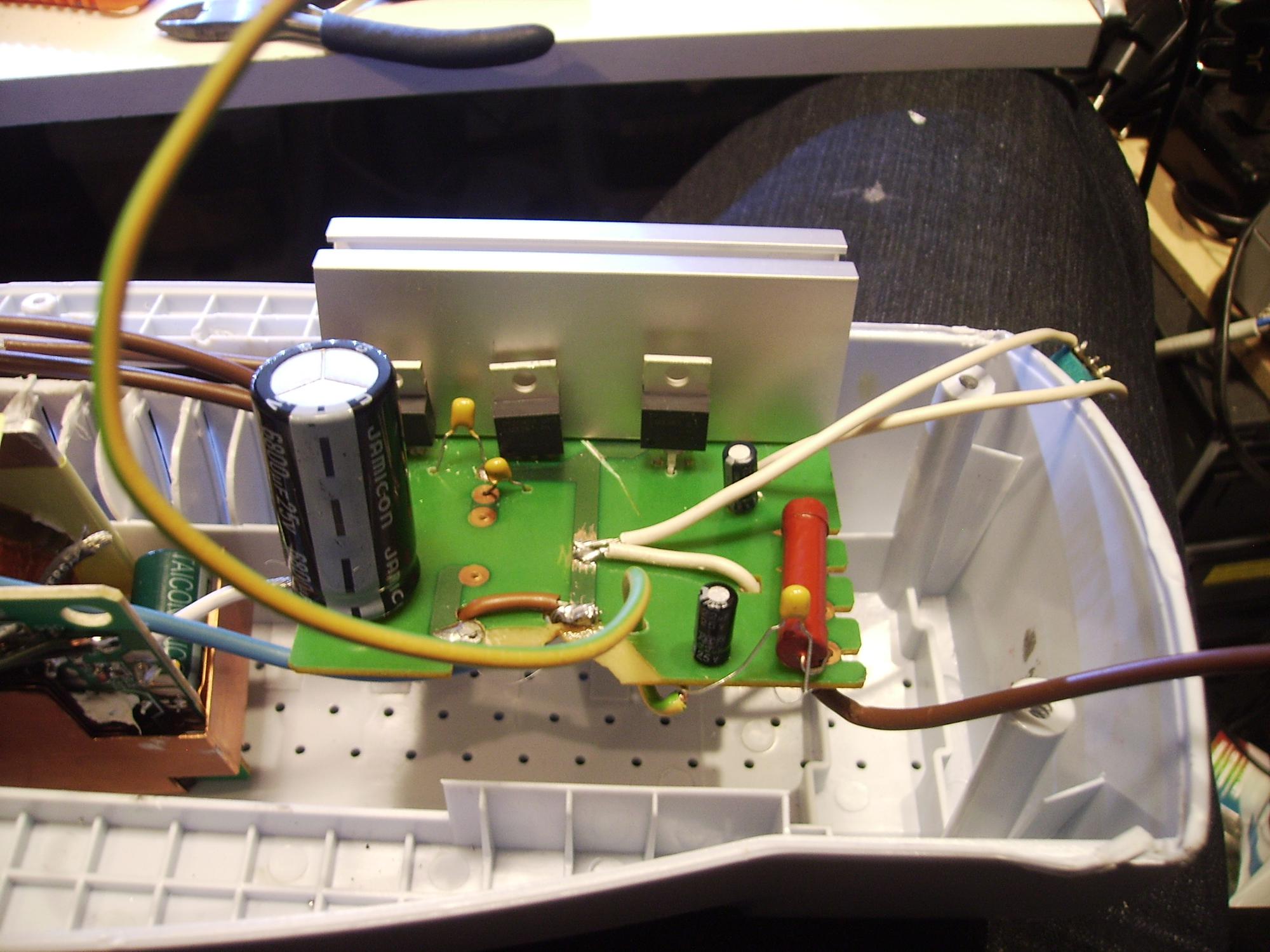

Ik heb mij ook nog wat bezig gehouden met dat slechte weer
Had hier nog een kapot laminator liggen heb het afgebroken en ging de case bijna wegsmijten tot ik op het idee kwam om er een switch mode lab voeding van te maken.
had hier nog een 20v 10A blok liggen met een kapotte connector.
Een 10A trafo zou er niet in passen vandaar the switch mode way ;)
Een schematje ontworpen met 3 LM338t eerste om stroom te regelen de andere twee om de voltage te regelen LM338t verdraagt 5A elk, heb ze parallel geschakeld om 10A aan te kunnen.
Hier schema
Het ziet er slordig uit maar het werkt ;)
Was ook een vlug projectje met afval stukken die ik rondslingeren had
Behalve de regulators deze zijn nieuw.
Er moeten nog 7seg Amp volt metertjes opkomem maar hier is hij tot zo ver

Grappige behuizing! :P
Wat ik niet begrijp, als de regulators 5A aankunnen, hoe wil je dan 10A door de stroomregeling laten komen? Daar zit er maar één...
Of wil je heel kortstondig 10A uit de 680uF elco kunnen trekken?
EDIT: Plus het koelblok is voor continu meer dan enkele Amperes trekken veel te klein. Misschien kom je bij lage uitgangsspanning niet eens boven de 500mA uit. Voor kortstondige pieken, geen probleem.
[Bericht gewijzigd door Benadski op donderdag 25 juni 2015 10:33:44 (31%)
De ultieme recycling :)
Grappig om dit te zien, waar de meeste mensen er juist een sport van maken een 'net-echt-labo' uitstraling te geven aan hun bouwsels.
Koeling lijkt me inderdaad wat magertjes voor 10A, maar dat ruik je vanzelf bij zo'n behuizing :)
Tja, erg grappig allemaal...
Vooral de stroom die loopt door de potmeter die de maximale stroom insteld...
Een 500 Ohm potmeter die 5 a 10 Ampere met kunnen hebben in de lage waarden past echt niet in dit kastje...
Eerst denken, dan bouwen is mijn motto.
Heb je een goede brandverzekering?
Gegroet,
Blackdog
Gaat dat met die 6800uF achter je stroombegrenser wel goed? Door die elco kun je lijkt mij kortstondig veel grotere stromen leveren dan waarop begrenst is. Hij lijkt me niet kortsluitveilig zo?
Of mis ik iets (ik heb al geruime tijd m'n electro hobby op een zeer laag pitje staan :P)
