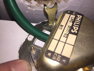

philips LHC 0171/02 (coax)
Goed morgen,
Wie o wie kan mij vertellen wat de specificaties zijn van de coax doos van philips. I
k kon nergens op internet info vinden. Het is een oud soort aop (wcd)??
Nooit geweten dat philips rijg- en einddozen maakte tbv cai.
Ik woon in een oud huis dat in 1984 gerenoveerd en gesplitst is. Vandaar mijn veronderstelling dat deze coaxdoos dus ook ergens uit die jaren stamt.
Ik gok erop dat nagenoeg niemand deze kent maar hoop op een vakman of vrouw die deze coaxdozen kent en mij kan vertellen wat voornamelijk de demping en frequentie is.
Bvd
Fonzarelli

Vervangen met iets moderns wat ook retour geschikt is. Afscherming voor 4G stoor signalen zal ook niet meer optimaal zijn.
High met Henk
ik heb hier overal Kathrein dozen, zoals geleverd bij Gira installatie materiaal. Dat werkte wel met interactieve TV iig.
nu heb ik alles over UTP lopen.. Kabel komt hier binnen, maar doe er niets mee...
ik ken deze dingen wel, waar ik deze heb gezien waren ze uit 1990 nog. net wat ship al zegt, eruit mikken dat ding. de demping en afscherming zijn niet optimaal meer. ook heb je vaak een verbetering kwa ruis op analoog als je die dingen vervangt..
het kan zelfs zijn dat deze nog een centrale antenne heeft gediend. toen upc hier kwam in de 80's werden die centrale antennemasten opgeruimd en lag vaak de oude kabel nog los in de kruipruimten..
kathrein werd door ziggo medio 90's ( toen nog essent ) ook standaard geleverd bij een aansluiting. dat zijn goede dozen, maar tegenwoordig is het spul wat meekomt van de providers niet veel soeps meer..
als je digitaal wilt gaan kijken of internet, dan zou ik iedere caidoos die ouder als 15 jaar is op de hoofdaansluiting eraf mikken. de condensatoren worden minder in die doos, en er komt vaker vocht mee uit de mantelbuis waardoor de doos intern is gaan roesten..

Bedankt voor het antwoorden.
Vervangen is ook mijn bedoeling.
Ik neem aan dat deze coax doos ook retour geschikt is. (Horizon mediabox, internet etc alles werkt). Het signaal (kwaliteit )naar de mediabox is voldoende hoog, echter in de sterkte van het signaal is zeker nog winst te halen. Zodoende is het plan om deze coax doos te vervangen voor een moderne (en juiste, kwaliteit etc).
Maar nieuwsgierig als ik ben, wil ik weten wat deze coax doos nu doet qua demping, welke frequenties er doorkomen etc.
fonzarelli
Het lijkt mij aannemelijk idd dat deze coax doos uit de jaren 80 is. Geplaatst na de splitsing van boven en beneden. Huis is uit 1924.
Ik merk dat mijn modem erg staat te schreeuwen op de retour. Vandaar deze speurtocht...
deze oude dingen hadden vaker last van zwarte oxidatie op de pen van de coax aansluitingen. had te maken met vocht en de gebruikte metaalsoort voor die pen.
als je modem op z'n max staat te zenden heb je kans op rotte massa. dat heb ik ook eens gehad. internetten ging toen wel,maar mails met groot aanhangsel erin duurden enorm lang om te verzenden. het bleek toen niet in huis te zitten maar in de cai verdeler op de hoek. de F stekker was geoxideerd..

Ik heb ook wat van dit soort oud Philipsmateriaal liggen (als Philipsverzamelaar kun je je niet veroorloven het niet te hebben ;-)) maar heb er ook maar weinig over kunnen vinden.
De typenummers wijzen erop dat het onder de vlag van electro-acoustiek is geleverd, dus mogelijk vooral in projecten gebruikt en aan grote installateurs en/of groothandels geleverd. Productie was in Frankrijk en/of Nederland.
Bij zoeken naar catalogi waar ze in staan, heb je dus de grootste kans op of een aparte catalogus of dat ze bijvoorbeeld bij professionele geluidsinstallaties of bewakingssystemen in staan.
Mogelijk zijn de ruwe specs in te schatten als je het dekseltje eraf haalt.
Het serienummer is mogelijk een datumcode voor 1983 week 17 en zou dan jouw schatting van 1984 bevestigen (ook al is de typesticker van een veel ouder ontwerp dat op normale apparaten al lang niet meer in gebruik was). Om de gedachten te bepalen: In 1967 waren typenummerreeksen LHB en hoger nog niet bezet en het nieuwste stuk Philips-coaxmateriaal uit deze reeks dat ik tot nu toe ken is een multitap uit 1992.
Ik heb ondertussen (tijdelijk en experimenteel) de mediabox en modem direct op de binnenkomende (groene) kabel gemonteerd. Puur om even te kijken wat het signaal van de mediabox deed en de modem. Nu is het zo dat er een kleine verbetering optrad. Niet noemens waardig overigens. (dus zonder de demping van de coax doos en de mcp03(splinter (radio/tv/data)) nagenoeg geen verschil.
Daaruit concludeer ik dat het idd buitenshuis ligt. En gaan mijn vermoedens ook uit naar de EV of lig de kabel die tussen mij en de EV Zit.

En eh weet iemand ook waar LHC voor staat?
(Low High Conversion??)
LHC was een philips typenummer. ze hadden ook LBB wat de 100V audio range beslaat. elke afkorting had een range materiaal erachter liggen.

LHC is de transliteratie van commerciële nummers oftewel nummers van verkoopsartikelen (onderdeel van het 12NC systeem, de gebruikelijke 10 tot 12-cijferige Philips artikelnummers sinds midden jaren '60) die met 8951 beginnen.
Het 1e en 2e cijfer van de 12NC zijn altijd 89 voor verkoopsartikelen van ELA (electro-acoustiek), net zo standaard als de eerste letter L in het typenummer. Het 3e t/m 5e cijfer van de 12NC geeft de artikelgroep binnen ELA aan, waarvan het 3e en 4e cijfer standaard in letters omgezet worden voor het typenummer (de H en C in LHC) en het 5e cijfer het eerste cijfer achter de letters is.
Het (door mij omgekeerd afgeleide) 12NC commerciële nummer zou op die manier 8951 017 10201 moeten zijn. De artikelgroep is dus 510, wat je terugziet in het LHC 0 gedeelte van het typenummer en binnen die groep gaat het om artikel 171 in uitvoering 02. De laatste 01 schijnt een boekhoudkundige betekenis te hebben en komt niet terug in het typenummer.
De transliteratiesleutel voor het 3e en 4e cijfer in commerciële nummers van ELA luidt als volgt.

ik deed vanalles aldaar, coax, telefoon, utp, netstroom. het aanleggen niet zo vaak, maar wel onderhoud en storingen ervan. kon de eigen dienst het niet zelf, ging het naar het bedrijf wat de aanleg had gedaan. die hadden ook een signaal sterkte meter om het eea af te regelen op die versterkers. ik deed dat op een tv verderop en dat werkte ook. zolang je keek naar hoge en lage zenders en of er oversturing of ruis kwam ging dat goed.
het kan zijn dat je als laatste op de cai verdeler zit. dan heb je de langste kabel naar je huis lopen met de nodige demping. dat zou niet mogen want men zet de verste aansluiting op die cai EV kasten op de eerste aftakking van de multitab. je hebt dan in verhouding evenveel signaal als de eerste aansluiting met kortere kabel. echter als men dat niet goed heeft gedaan met aansluiten op die verdeler heb je meer demping.
ik zie hier ook vaak zat ziggo monteurs in die EV kasten wroeten, en wat interlinks vervangen. heb weleens de indruk dat men niet kan halen wat belooft wordt. en dan worden kabels en soms printen gewisseld om dat wel te halen. zeker als ik mensen uit de buurt hoor klagen over blokken in tv beeld en traag internet kun je snel weer een monteur verwachten bij die cai verdeler. ook onderweg zie ik dat vaker gebeuren als een paar jaar geleden.
Als ik goed opgelet en buiten heb gekeken, zit ik idd als laatste op de EV.
De Ev zit ongeveer tussen de 50 en 80 meter bij mij vandaan.

Na een rondje om mijn huizenblok heen viel mij op dat meerdere EV kasten "open staan" lig niet helemaal dicht. Wind heeft vrij spel om water in de kast te blazen etc etc.(dat ze open waren gaf mij een goede kijk op wat er inzit)
Dus ja ik wijt mijn niet optimale signaalsterkte aan een storing voor het aop....Iig niet aan mijn kant...

Helaas is het niet zo makkelijk dus om de specificaties te achterhalen?!!
Maar goed, door te testen zonder deze coax doos, weet ik lig dat deze philips doos niet zoveel dempt dat zonder deze coax doos het signaal top is....
