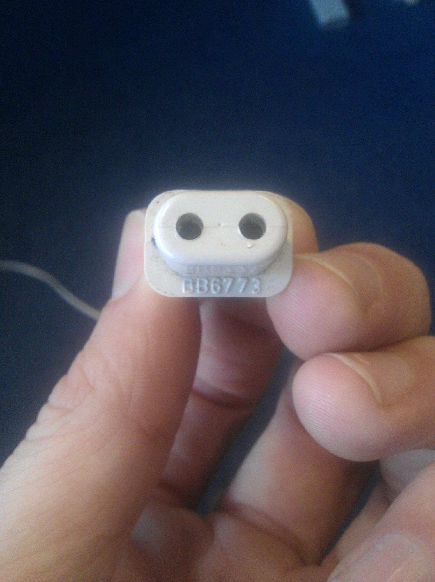

Weet iemand of en onder welke naam deze stekker verkocht wordt? Is van een oude Philips ladyshave afkomstig.

Op 6 november 2015 22:44:16 schreef kloppertje:
Ik heb er, denk ik, een bosje zien liggen in Helenaveen (Complete snoertjes dus)...
