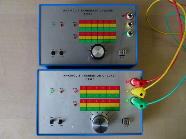

Op de radio beurs in Rosmalen heb ik 2 transistor testers bij de CO stand gekocht.
Dit zijn Sansei Electronics Corp. 6200 Transistor Checker made in Japan. Jammer genoeg zijn de alu fronts wat beschadigd en ontbrak er van één de knop. Die laatste werkte ook niet goed, dus heb ik hem opengehaald.

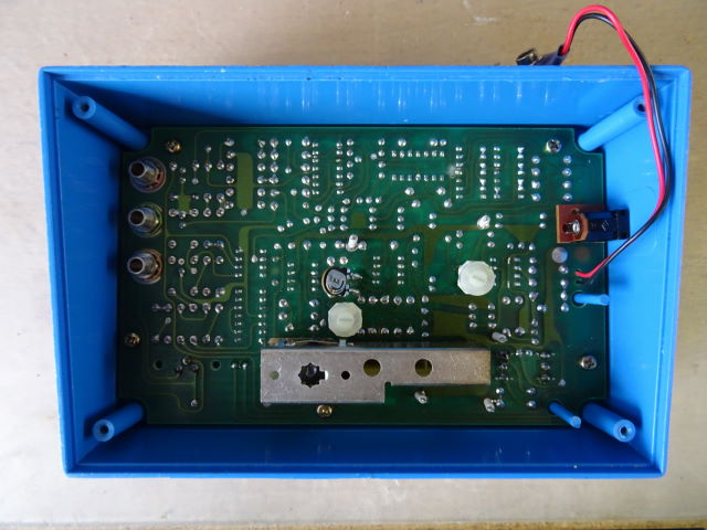

5 schroeven verder kon de print er gemakkelijk uit

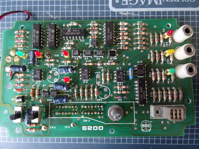

Dat zijn behoorlijk veel IC's voor een transistor checker, maar deze kan ook de aansluitingen van BCE bepalen. En dat allemaal zonder PIC of AVR. IC's: 2x 4001 (quad nor), 4011 (quad nand), TL022 (dual opamp), 2x TL062 (dual opamp), 2x JRC2902N (quad opamp) en JRC2903D (dual comparator).
Gelukkig was de storing snel verholpen, de schakelaar TO-3 / TO-92 was vuil, en kon hij weer dicht.

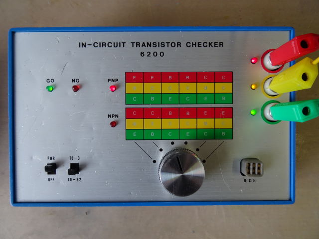

Hierboven zie je dat hij een BC177 aan het testen is. De knop is niet zoals de originele, maar vind ik er wel mooi bijpassen.

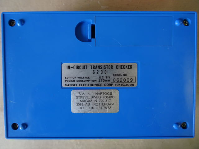

Ik heb geen idee hoe oud het is, met de date codes (lijkt op 2001, maar de seventies zijn waarschijnlijker) op de IC's kom ik er niet uit. Het is een bijzonder apparaat, zeker omdat het uit Japan komt en vooral de kleur van de behuizing vind ik bijzonder. Geen alledaagse verschijning.
Er is ook nog een signaal tracer type 6100 in de zelfde behuizing.
Als iemand meer van dit merk heeft of manuals dan hou ik me aanbevolen.
De datumcodes lijken me van 1981 en 1982.
Als je even doorklikt op radiomuseum.org dan kom je op http://www.radiomuseum.org/dsp_hersteller_detail.cfm?company_id=8879 en vanaf daar weer op www.san-sei.co.jp/en wat op een actuele website van het betreffende bedrijf lijkt. Je zou eens kunnen proberen om ze aan te schrijven.

Hartogs in Rotterdam bestaat volgens mij nog.Gewoon een mailtje eraan wagen.

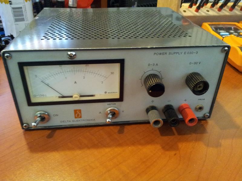

En alweer een Delta erbij
Deze keer een E030-3 wel het oude model had zelf al een iets nieuwere versie maar wilde er nog 1 bij hebben.
Waarom heb ik ook alweer die CO PSU kitjes gekocht? :)
