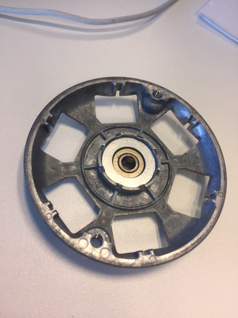

Nou, adhv jullie aanwijzingen heb ik de as er gelukkig uit gekregen, dan houd ik dit over:
Nou lijkt het dat deze lager zit ingeklemd achter een ring. Die ring zit op het oog zo klem(het lijkt alsof er nokjes over de ring geperst zitten) dat dat 1x loshalen, maar nooit meer vastmaken is. Of zie ik dat verkeerd?
het lager zit idd met een ring geklemd. die nokjes kun je doorgaans wel voorzichtig buigen en zo de lager vervangen, wegdremelen met een bijna verstleten slijpschijfje kan ook. later kun je met een centerpons de nokjes weer indeuken zodat de ring weer klemt. ook kan het zijn dat de ring gelijmd moet worden, mochten die nokjes niet meer terugkunnen ( het is gegoten alu, dat is niet erg buigzaam )
lijmen kan met bison tix, montagekit oid. de ring houdt de lager alleen op zijn plek, zijwaarts zit deze in een schacht gestoken.
Shiptronic
Als je het lager eruit perst, druk je die nokjes vanzelf weg. Daarna met drevel of centerpunt even een tikje geven, hoeft alleen maar klem te zitten.
