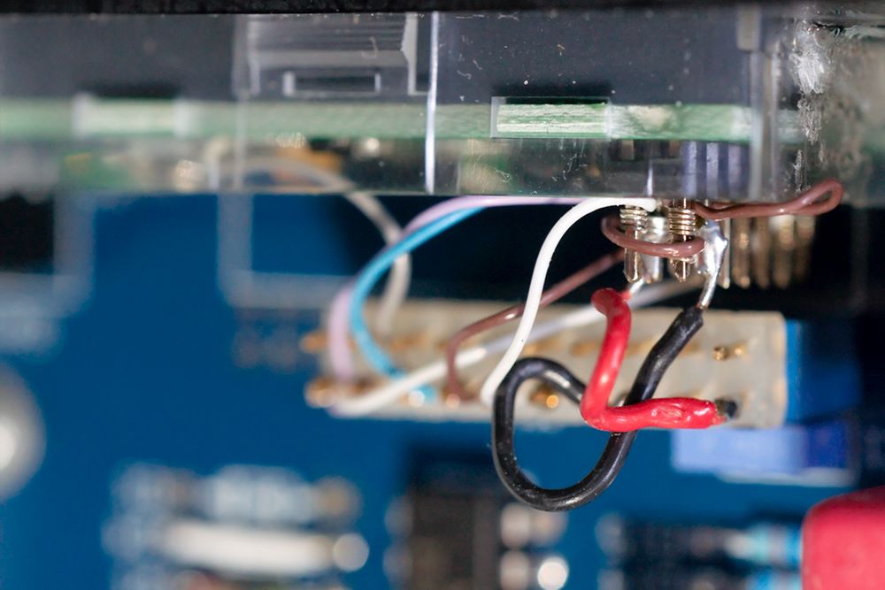

Onlangs nog een printje met wirewrap aangesloten. Soms best handig als je er niet wil/kan solderen. Hier twee connectors haaks, voor een stekker op de DPM (boven) is geen plaats.

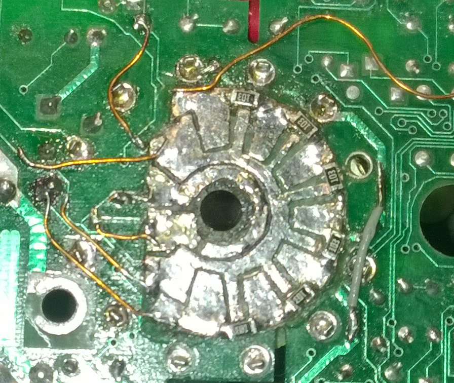

Wat aan het oefenen geweest om mijn PCB transplantatie skills te oefenen.
De verrotte functieschakelaar van een Fluke
De nieuwe pcb insert gemaakt van dun pcb, de oude uitgefreesd erin gelijmd. De meter heeft meer problemen dus niks te verliezen. Deze heeft het carbon geval zonder losse weerstanden. Ik heb de diameter wat vergroot (vandaar die draadjes) om die weerstanden te kunnen plaatsen. De functieknop werkt nu weer. Niet dat ik daar wat aan heb want het ding meet toch niet meer, het ging om de oefening.

@fred,
Netjes, volgende keer chemisch vertinnen en je hebt een winnaar :)
Of misschien een andere metaalsoort? Maar hoe dan ook knap werk.

Op 14 oktober 2016 23:21:52 schreef fred101:
De nieuwe pcb insert gemaakt van dun pcb, de oude uitgefreesd erin gelijmd.......
Zo, dat moet een hoop werk geweest zijn Fred. Waar heb je dat mee uit ge freest?

@Fred101
Mooi stukje handwerk zo. Is een aardig klusje geweest als ik het zo inschat.

Lambiek: De ruimte uitfrezen heb ik met een Proxxon freesbankje met kruistafel gedaan. De spoortjes met een handfreesje van Proxxon onder de microscoop.
Het was een uur of 4 werk. Meeste tijd zit in het uittekenen en bedenken. Het uiteindelijke frezen en uitvoeren was een uur of 2.
Ziet er goed uit Fret, is toch aardig wat werk alles bij elkaar.
