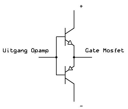

In dit geval kan je ongestraft zo veel CD4050's op elkaar solderen als nodig is. Maar beter is om te controleren of de originele CD4050 defect is en zo ja, deze vervangen. Of tussen de CD4050-uitgang en motor deze schakeling toepassen https://www.uploadarchief.net:443/files/download/npn_pnp.jpg
("uitgang opamp" wordt geknoopt aan een uitgang van de CD4050 en "gate mosfet" wordt geknoopt aan de motor). Je hebt twee stuks van deze schakeling nodig, dus in totaal 4 transistoren.
