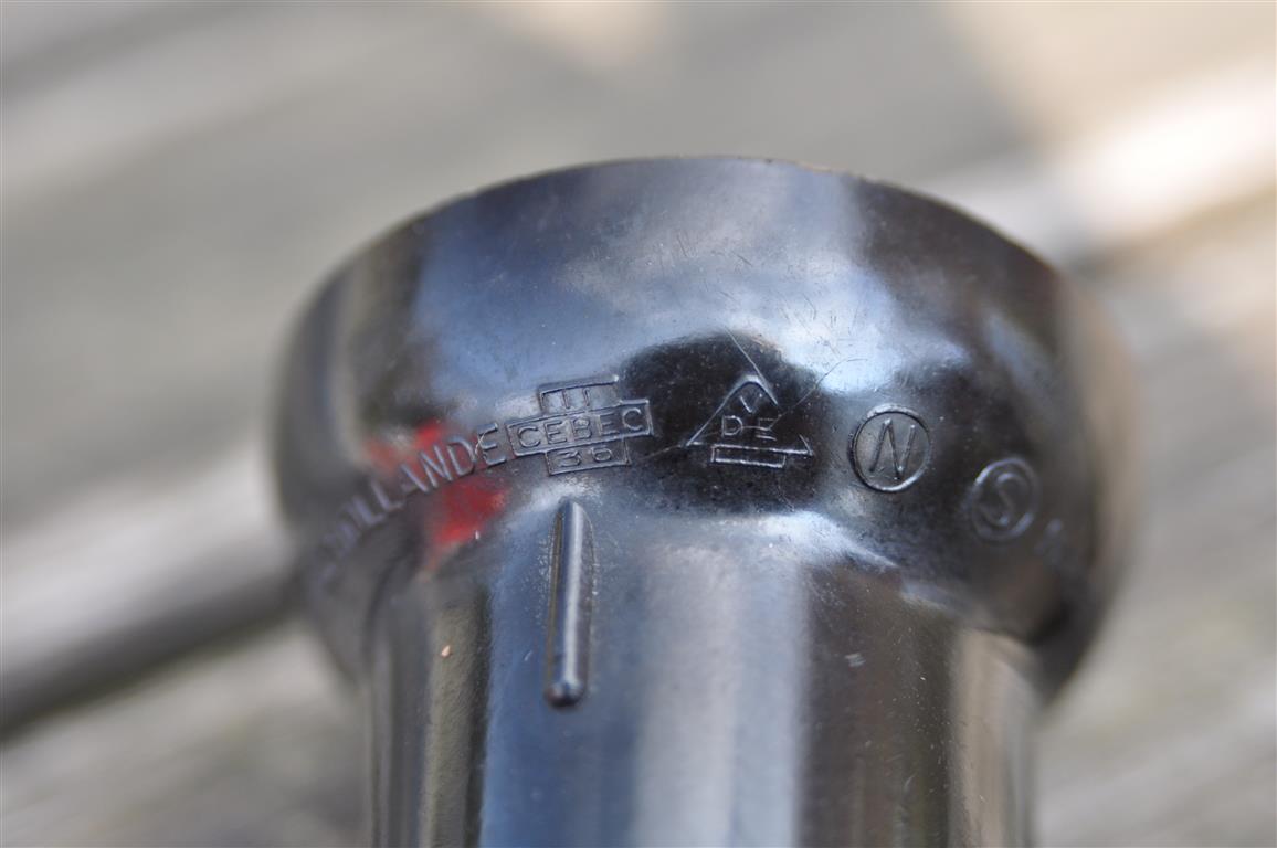

Er is altijd overlap tussne Philipstopics, deze is hier goed thuis denk ik. De getallen in het CEBEC-keurmerk en het bakelietteken (of hoe je dat moet noemen) onderop kunnen inderdaad betekenis hebben, maar ken ik niet uit mijn hoofd. Daar kom ik dus op terug.

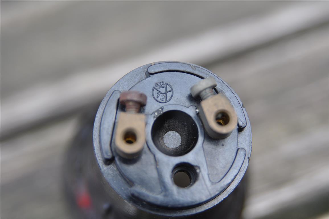

E9339 zal geen serienummer zijn, want dat deden ze niet bij dit soort materialen. Als de E voor Eindhoven zou staan zou dat de datering ergens voor 1955 plaatsen.
Ik ontdekte dat er zelfs een digitaal stekkermuseum bestaat: http://www.plugsocketmuseum.nl/MPADmarks.html
Op die site verschillende links naar producenten en materiaal codes. De 58 in het MPAD teken staat dus voor Philips GmbH in Berlijn en de 12 is fenolhars met asbestvulling.
Omdat ik de 58 wel vind in de lijst met makers uit 1938 en niet meer in die van 1954, vermoed ik dat de fitting ergens in of rond WO2 te plaatsen is.
De IMPORTÉ DE HOLLANDE markering stond ook op een Philips knijpkat uit WO2 die ik gehad heb. Ik weet (nog) niet van wanneer tot wanneer dat gebruikt is.
Importe de Hollande is tot ver in de vorige eeuw gebruikt dus dat is niet maatgevend denk ik. Wel heb ik de betekenis van het CEBEC-keurmerk gevonden. Het bovenste getal 11 is de apparaatsoort en het onderste getal 36 het jaar van typegoedkeuring.
Goed om te weten dat het bakeliet met asbestvulling is. Hechtgebonden dus in principe veilig zolang je er geen tang of zaag inzet.
Apart trouwens dat het om Philips Berlijn zou gaan, ik wist niet dat ze daar ook dergelijk materiaal maakten. Staat dat teken voor de fabrikant of voor de importeur?

Ik vermoed dat men zich via hun Duitse GmbH heeft aangemeld bij het Staatliches Material Prüfungsamt in Berlijn-Dahlem om een producentencode te krijgen. In de lijst zie ik alleen maar Duitse bedrijven. Het VDE keur geeft aan dat men het ook in Duitsland verkocht. Omdat er Made in Holland op staat is het naar mijn mening een product uit de Philite fabriek in Eindhoven.
Door een andere hobby van me, heb ik een tic met stempeltjes en keurmerkjes. Ik vind het fascinerend welk een verhaal een object daarmee kan vertellen.
Naast het Duitse VDE en het Belgische CEBEC keur staan er nog een N in cirkel en een S in cirkel op de fitting. Ik wist dat niet, maar dat zijn de keurmerken van Noorwegen en Zweden: NEMKO en SEMKO.

Het bakelietteken, ik was de naam even kwijt, heeft niets met Philips te maken maar is een herkenningsteken van het Duitse MPAD (Staatliche Materialprüfungsamt zu Berlin-Dahlem volgens Google). Mogelijk is het gebruik zelfs niet beperkt tot thermohardende kunststoffen.
Op 25 maart 2018 17:11:57 schreef Kilian:
Dat lijkt me inderdaad verreweg de meest waarschijnlijke verklaring, met als kleine kanttekening dat "Made in Holland" bij Philips ook wel op de locatie van het dichtstbijzijnde veemgebouw kan slaan, het stond tot in de jaren 70 bijvoorbeeld steevast op Belgische Philipsproducten.
P.S. keurmerken en stempeltjes hebben ook mijn aandacht - niet als hobby opzich maar als hulpmiddel voor het duiden van andere hobby-objecten.
