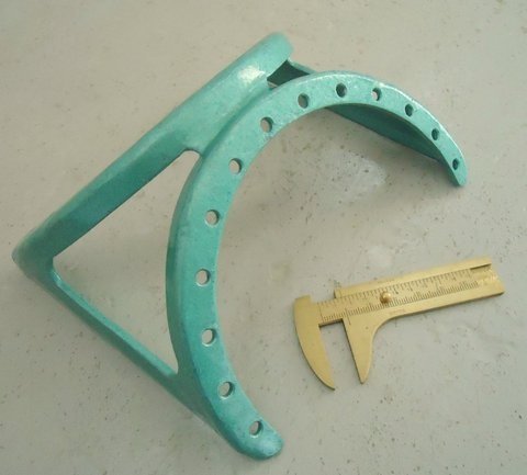

Ik vind dat je prachtige foto's maakt, maar ik heb eigenlijk geen goed idee van de schaal.
Je zou een bekend voorwerp (b.v. lineaal, bril, pakje sigaretten) mee kunnen fotograferen.

Mijn draagframe tussen kruilager en generator.
